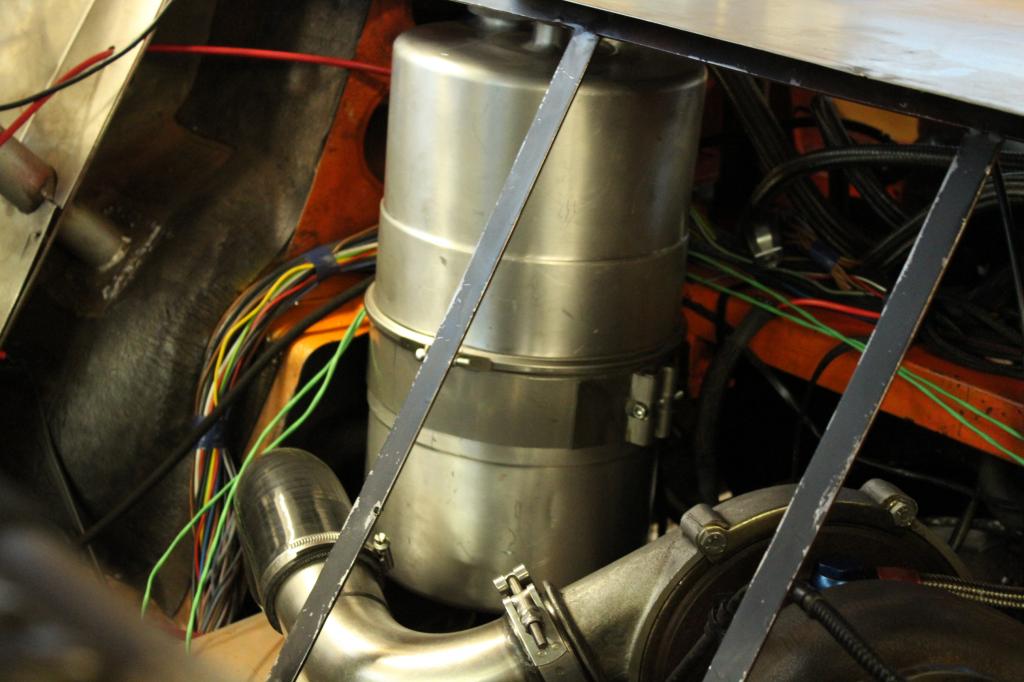

Ich hab nun auch so ein Ölfass drin. 9 Liter
Wird elektrisch vorgeheizt.
