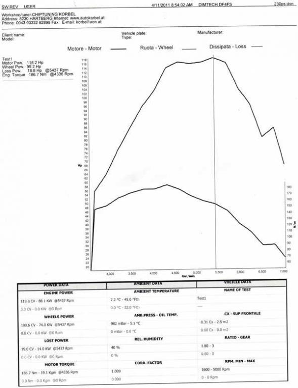

Ja, ist der vom Vallentin, ist ein 1,915er mit 2241 Nocke, O41 Köpfe ,36 Weber mit größeren Lufttrichter
und einer Pyton Anlage, 119 Ps bei 5437 U/min 187 Nm bei 4336 U/min ,
Peter

Sind auch im 1915 cm3 190 Nm möglich ,
Lg Dany

Hallo Conny
Bei Deinem Diagramm kann ich die Leistung nicht ganz nachvollziehen!
Leistungsformel ist ja Nm x Drehzahl / 9550 ist die Leistung in KW also 88,4 KW , das sind also 121 Ps
Meine Frage ist jetzt wie kann die Radleistung höher als die Motorleistung sein ?
Käfer haben ja so um 19 - 21 % Verlustleistung ,
Lg
