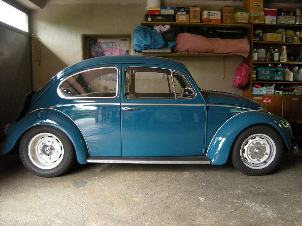

Bezüglich der Reifengröße/Getriebeübersetzung solltest du immer vom Serien-Referenzwert, also 155/8oR15 ausgehen= Abrollumfang 191,8cm, der 165/80 hat 196,7cm und gilt quasi noch als Serienwert und ist für alle Käfermotoren gut fahrbar. Der 205/70R15 hat aber schon deutlich mehr, 203,7cm und damit schon 11cm mehr gegenüber den 155/80R15 und ist daher für Serienmotoren nicht zu empfehlen. Ein optisch "fetter" Reifen, der annähernd auf den noch gut gehenden Umfang der 165/80R15 hinkommt, ist der 205/65R15 mit Umfang 197,5cm. Wie der aussieht, kannst auf meinen zuletzt gemachten Fotos von unserem blauen 66er Käfer sehen. Den habe ich aktuell drauf und der fährt sich sehr gut, würde auch optisch gut zu 165/65 passen.Moettdoc hat geschrieben:Danke...also sollte der 165R15er ja auch n Standardreifen sein.

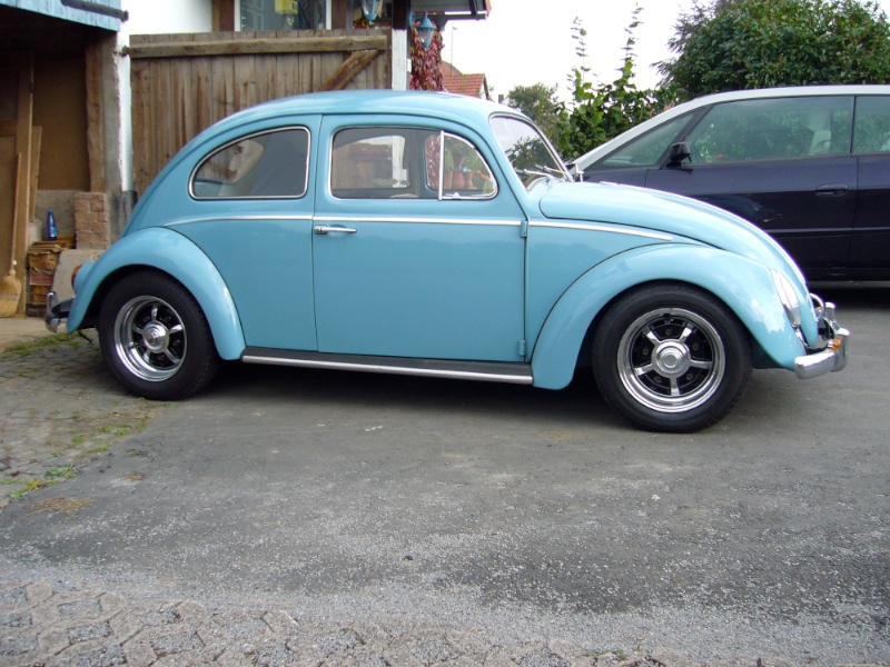

ich hab auf meinem 64er bevor ich Ihn verkauft habe Vredestein Sprint Classic in den Größen Vorn 155/15 und Hinten 185/70 15 gefahren.
Die Tieferlegung war dezent ausgeführt.

MfG yoko
Re: Sprintstars (Empfehlung zu Reifengrößen)
Verdammt hübsche Karre...yoko hat geschrieben:So schauts bei unserem 66er aus:
Danke, wirst in den 66er vorauss. in Rijeka in Augenschein nehmen können.Poloeins hat geschrieben:Verdammt hübsche Karre...yoko hat geschrieben:So schauts bei unserem 66er aus:
