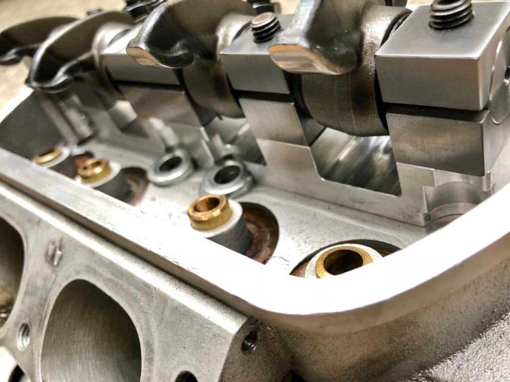

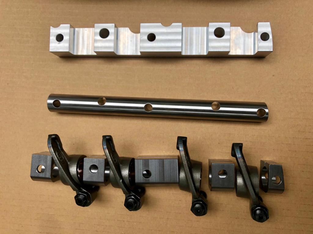

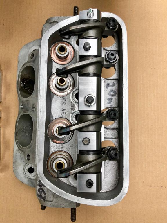

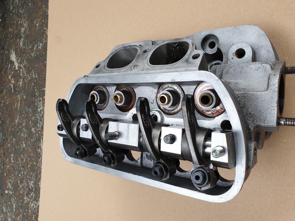

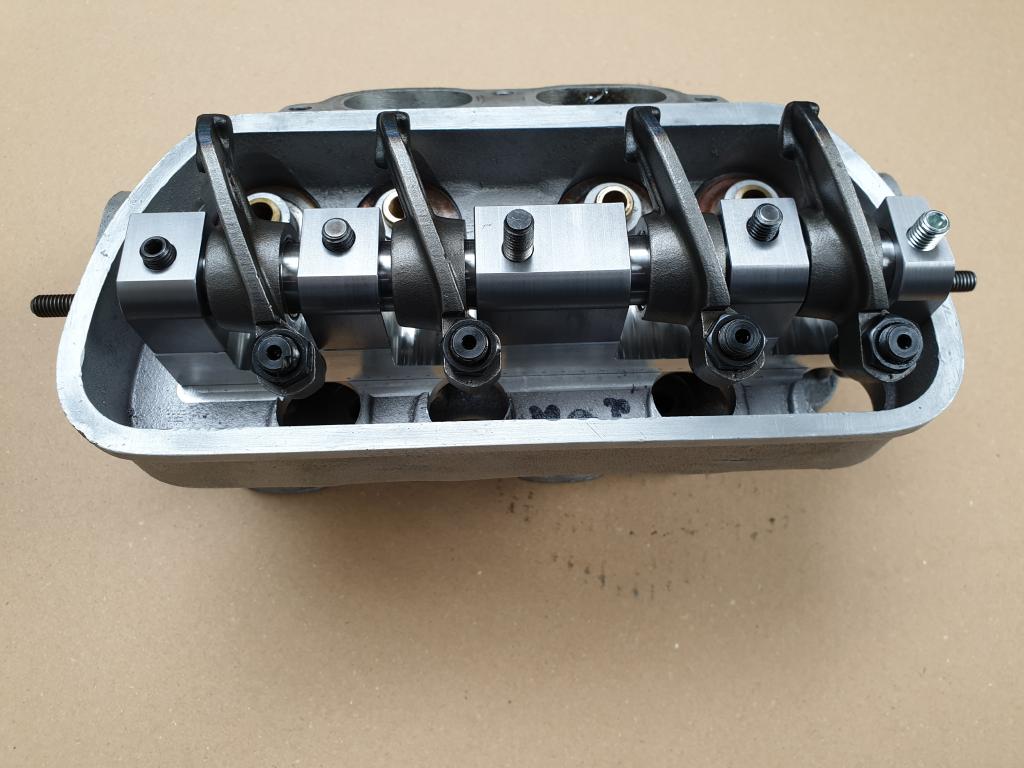

Hallo Jungs,
Hier mal wieder ein kleines Update bei unserem Motor.
Wir hatten immer wieder Probleme wenn wir über 8000U/min.
gedreht haben. Das mit der 2Punktaufnahme beim Typ1 is einfach scheiße. Jetzt war die Überlegung was man da verbessern kann. Bei den JPM Köpfen und noch paar anderen Anbietern gibts dafür ja ne Lösung,die aber auch sehr teuer ist. Also doch selber bauen.
Hier jetzt das Ergebnis.
Die Lagerböcke sind aus Werkzeugstahl 1.2312 und die Welle aus 42 CrMov4 Vorvergütet und wird jetzt noch gehärtet. Es kommen natürlich noch ordentliche Stehbolzen mit m8 arp Muttern verbaut.
Wir werden berichten wies funktioniert.

Wie machten sich die Probleme bei hohen Drehzahlen denn bemerkbar?
Bist Du sicher, daß es von der Kipphebelwelle ausging und nicht eher von den Stößelstangen
Re: 2276 The Best of the Rest
Hi Martin,
bei uns wars so, dass man schon beim Ventielspiel einstellen die Verwindung der Kipphebelwelle messen (prüfen) konnte. Liegt sicherlich auch an den 650er Federn und am Ventielhub . Immer wenn wir über 8000 gedreht haben konnte man zu sehen wie sich die Abstandsscheiben aufgerieben haben. Wir bauen auch dieses Jahr Thorsten Pieper Stössel ein. Bisher sind wir in dem Motor noch bisschen erleichterte Scatstössel gefahren. Stösselstangen sind Berg HD da hatten wir noch nie Probleme. Aber zum ausschlaggebend war das uns eine Welle genau bei der Bohrung für die Lagerböcke gebrochen war. Die war nicht sehr lange gelaufen. Und da wir nur CE Köpfe fahren probieren wir das jetzt und wenns funzt werden die anderen Motoren auch so umgebaut. Programms sind ja nun alle da.
Sebastian
