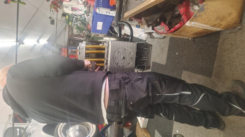

Ähm...ja...wir haben nochmal nen Milimeter aus den Köpfen genommen und KR auf etwas mehr als 1mm gemacht.Jetzt sinds knapp unter 11:1.
