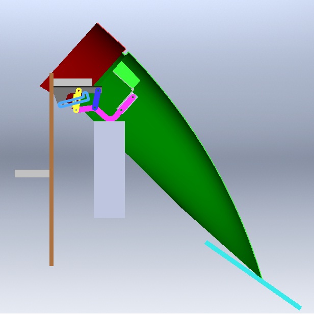

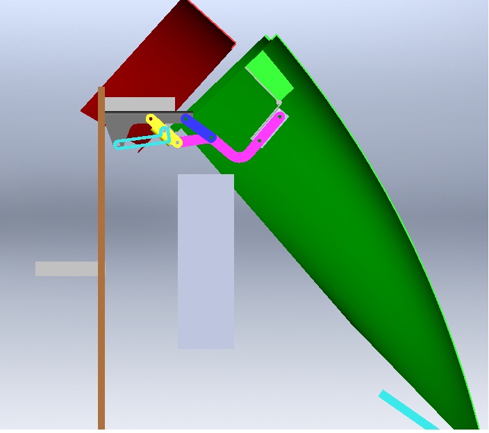

So, nach langer Zeit gehts ein bisschen weiter.
Es wurde ja ne manuelle Variante gewünscht und die hab ich mir eben mal überlegt. Könnte so aussehen, denn kann man das türkise Blech z.B. mit einer Flügelmutter festsetzten. Durch die Form hält es sich zusätzlich dann selbst.

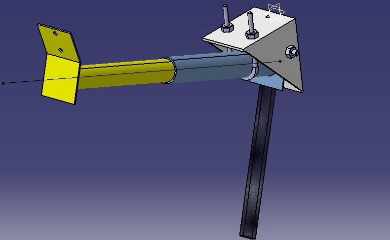

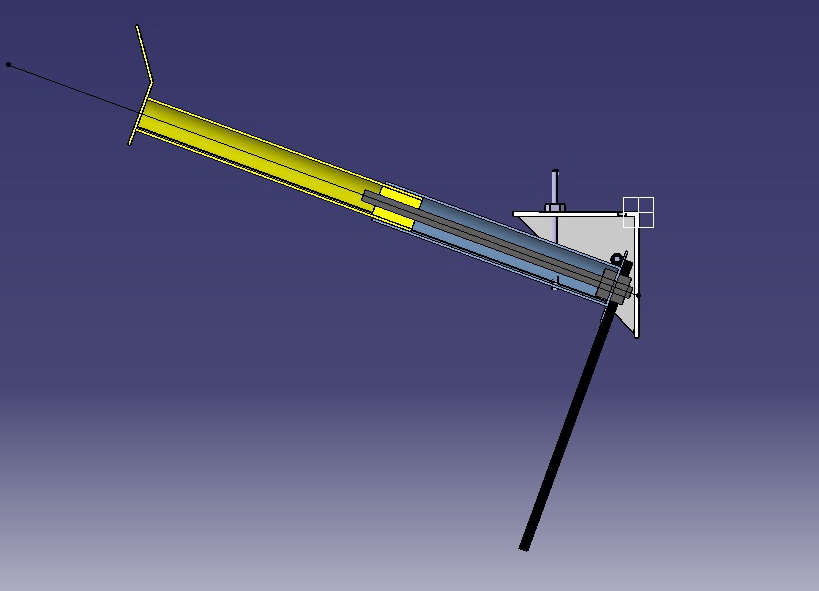

Hab da selber schon angefangen was zu konstruieren. (seit ca. nem halben Jahr)
Bei mir Funktionierts mit nem universal Fensterheber set für ca. 50€ ausm Baumarkt.
So lässt sich (wenn alles klappt) per Knopf alles ein und ausfahren wie es dem jeweiligen beliebt.
Ma braucht also quasi nur noch n paar "Drehteile", ne Flex, ein Schweißgerät und n Bohrer, so wie n U- Profil und etwas Geschick.
Funktionsprinzip is recht simpel. Durch den Fensterheber wird die Gewindestange in einer Führung gedreht (befestigt an der Karosserie). Die gewindestange ist mittels einer Gewindehülse an der Haube fixiert. Sobald sich die Gewindestange dreht, wird also die Haube (wie bei einem Zylinder) auf und zugezogen.
Vorteil hierbei ist (meiner meinung nach):
-variable Verstellmöglichkeit
-Zug- Druck Beständigkeit auch bei höheren Geschwindigkeiten
-einfachere Fertigung (im Vergleich zu den gezeigten Laserteilen)
-gängige Zukaufteile (im Vergleich zu den gezeigten Zylindern und Stellmotoren)
Nachteil:
-Drehteile erforderlich
-Haube muss am oberen Rand (der Übergangsstoß) abgeflext werden, da nur eine lineare Bewegung möglich ist
Die Konstruktion (wie auf dem Bild) ist noch nicht ganz ausgereift und mittlerweile auch wieder etwas veraltet.
Ich bin derzeitig so weit, dass die Wichtigsten Bauteile fertig neben mir liegen (bis auf die endgültige Gewindestange).
Was mir noch Kopfzerbrechen bereitet ist eine "Rückholfunktion" an den oberen und unteren Positionen. Werde entweder Federn in die Hülsen einbauen oder ggf. auf Gewindefreistiche zurückgreifen.
Die Bewegung am unteren Verschluss der Haube ist mir auch noch nicht 100 Prozentig klar...
Die Haube kann nach wie vor über die Serienmäßigen Scharniere geöffnet und geschlossen werden (werden weiterhin verwendet und am oberen Zylinder montiert).
Für Kritik und Anregungen bin ich grundsätzlich offen. Verbesserungsvorschläge werden bedacht und ggf. in die Planungen mit Einbezogen.
Ziel ist es aus meiner Sicht eine einfache Haubenaufstellung zu haben, die möglichst wenig Material und Kosten verschwendet und dafür maximale Standfestigkeit beweist.
