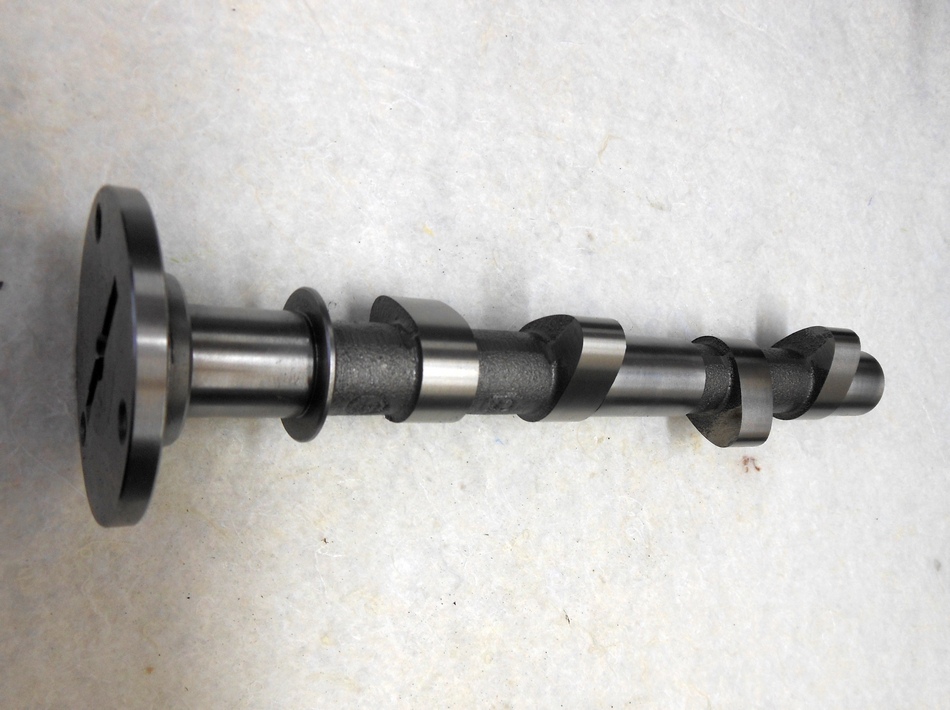

Hallo zusammen
Habe endlich meine 321er Catcam bekommen.
Kurze Frage dazu: Welle ist auf den Nocken geschliffen, da entfällt das mit der Einlaufpaste doch sicher oder ?
mfg Jan
mfg Jan

- triker66
- Beiträge: 2405
Re: Nockenwellen Übersicht
hallo immer mit einlaufpaste!!!! und wenn der motor zusammengebaut ist, berichten wie er so läuft!!!
