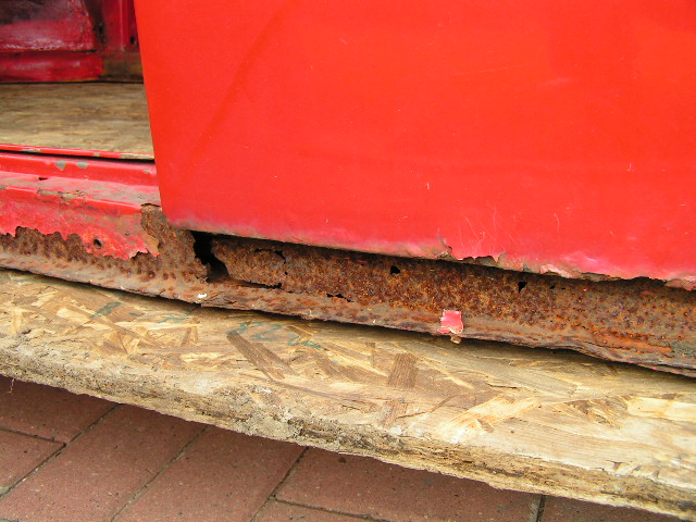

So , hab jetzt das Häuschen so weit von der Bodenplatte gelöst . Läßt sich auch abheben . Muß nur noch die Verbindungen zum Motor und Heizung trennen . Schweller Fahrerseite komplett hin , nur Brösel . Da wartet Arbeit .

Achja, überleg dir mal, ob du ned sicherheitshalber Streben in die Tür machst. Du sagst ja das die Schweller weggefault sind. Ned das dir dann die Hütte in der Mitte zusammenklappt.

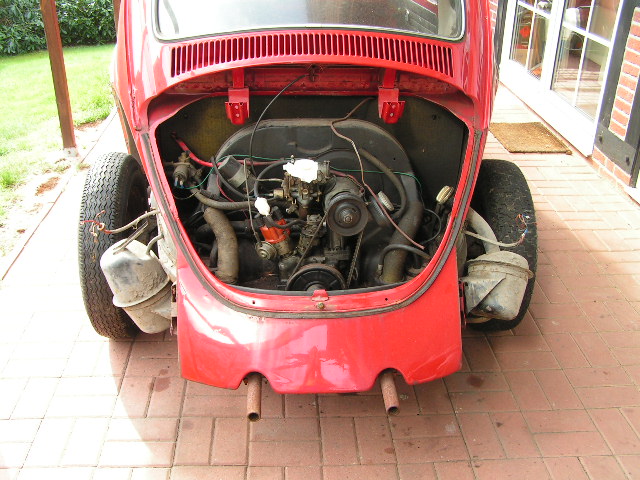

Sind da im Motorraum noch irgendwelche Schraubverbindungen zwischen Häuschen und Bodenplatte , oder ist das nur irgendwie verklebt ? Vorn ist alles los , man kann das Häuschen leicht abheben , nur hinten hakt´s irgendwie . Es müssen noch ein paar Kabel und die Heizschläuche runter , sonst ist alles los .
:text-thankyouyellow: für alle Tips !
Beiträge: 6697
Re: 1300´er Restauration
unter der Rückbank sind welche (4), unter den Kotflügeln je 1 und die Gummidichtung um den Motor herum wird sich sicher an der Motorverblechung einharken

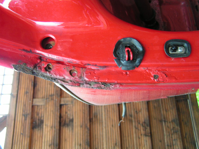

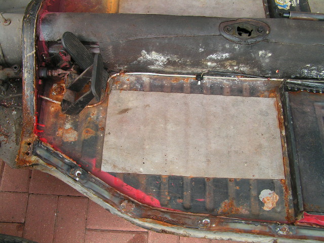

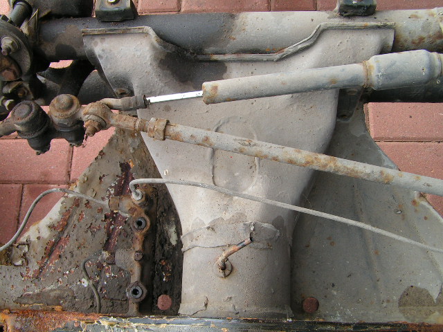

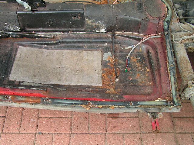

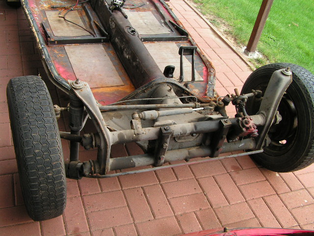

So , Häuschen ist jetzt runter . Bodenplatte ist besser als erwartet . Rahmenkopf gut . Überlege , ob man sie überhaupt strahlen lassen sollte , ob man überhaupt alles zerlegt .

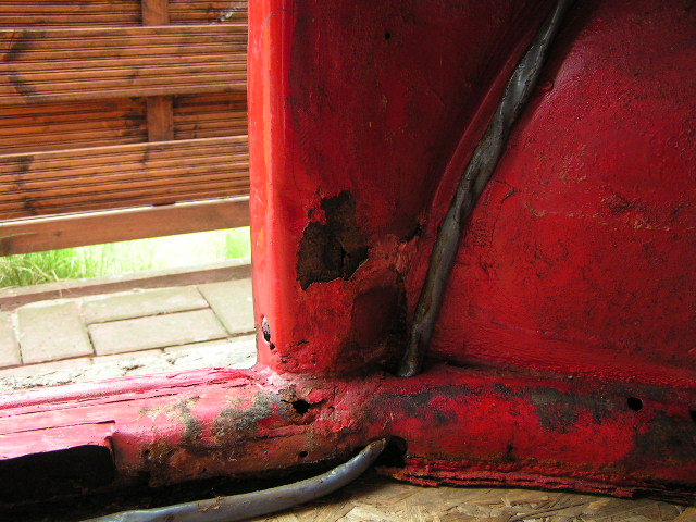

Das Häuschen hat es auf der Fahrerseite ganz schön erwischt .

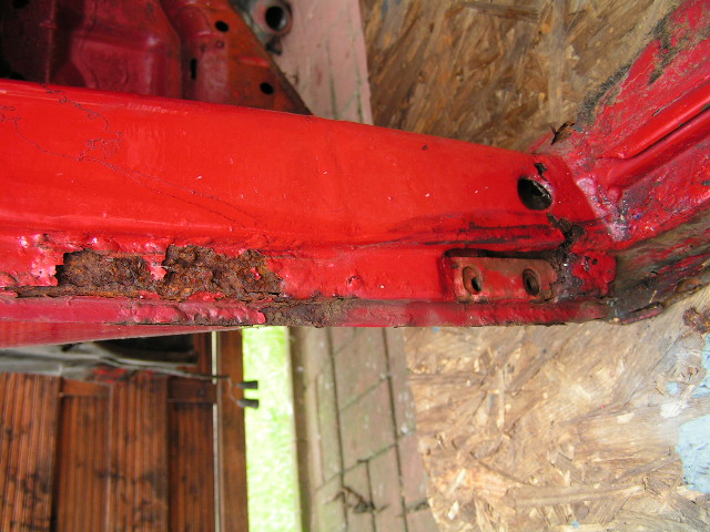

Die A-Säule Fahrerseite wird bestimmt unangenehm ! Da bräuchte ich eigentlich ein Blech über die gesamte Höhe bis zum Fenster , aber so eines gibt es wohl nicht ?
Sven
Beiträge: 6697
beim Boden wirst nicht ums Strahlen rum kommen, der hat es nötig. Die A-Säule sieht schon böse aus, da ist ja fast nichts Tragendes mehr vorhanden. Ich kenne kein Reperaturblech das das "Abdeckt", da heisst es wohl rekonstruieren. Mit viel Glück/Geld findest ein Karosserieteil zum austauschen :o
...da es aber relativ gerade hoch geht, kann man es sich gut selbst "bauen", die Türschaniere sind da dann schon etwas schwieriger zu rekonstruieren, die Türe soll ja auch wieder passen. Dann noch ein neuer Schweller... kennst einen guten Karosseriebauer? :romance-caress:

Bei meiner Ente waren auch beiderseits neue Schweller , Heckblech , kompletter Unterboden , Scheibenrahmen , Sitzbankkasten ect. notwendig . Allerdings gab es da die neuralgischen Teile als Rep.bleche zu kaufen . Die A-Säule ist mein grosses Problem . Vielleicht hat da ja jemand ein Schlachtteil über ?

Ich würde auch auf alle Fälle die Bodengruppe,... strahlen lassen. Da sind schon relativ tiefe Rostnarben vorhanden und es würde mich nicht wundern, wenn sie nach dem Strahlen an der ein oder anderen Stelle durch wäre.
Je nachdem wir du die Sache an der A-Säule machst, würde ich den Gammel heraustrennen und auch von innen strahlen, sonst kriegst du den Rost nicht raus.

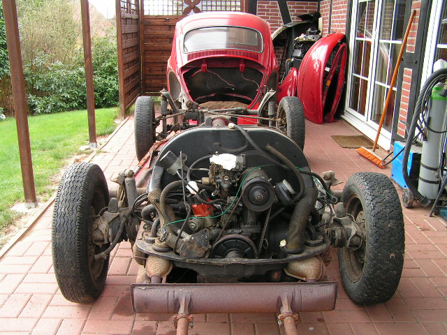

Hallo ,
mal ganz leise gefragt : wenn das Häuschen runter ist , kann man den Motor nach oben wegnehmen , oder muß er unter dem Boden rausgezogen werden ? :oops:
