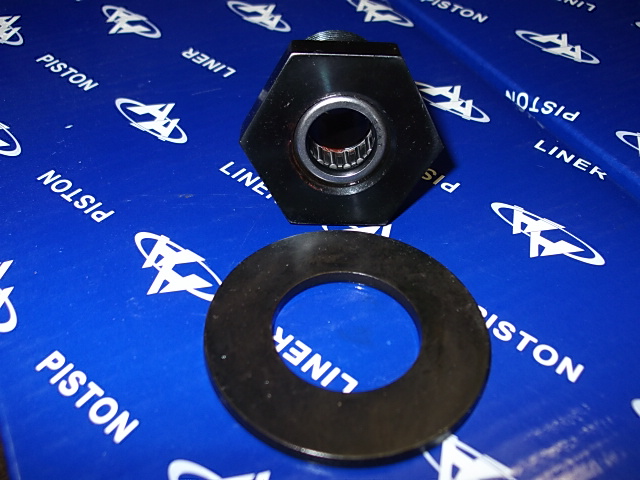

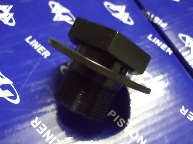

Ich habe hier noch eine SCAT Schwungrad - Schraube (38 mm Schlüsselweite ) neu ! Kann ich die auch mit 450 anziehen oder reißt die ab ?
Gruß Markus
Gruß Markus

Funktioniert ebenfalls.Markus M. hat geschrieben:Ich habe hier noch eine SCAT Schwungrad - Schraube (38 mm Schlüsselweite ) neu ! Kann ich die auch mit 450 anziehen oder reißt die ab ?![]()
Gruß Markus
Ich ziehe zugegebenermassen nicht mit Drehmoment an, sondern mit langem Hebel und voller Kraft - und höre auf, bevor sich der Matra Motorständer verbiegt und die Wand Risse bekommt an der die Werkbank verschraubt wird
Gruss Jürgen N.
