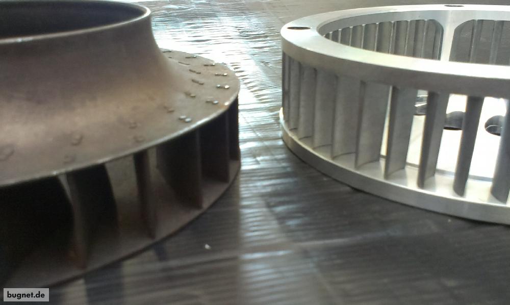

Tja, Fleischi, das kenne ich nicht.
Die vom Frank Hunze drehen jedenfalls richtig rum und bringen dementsprechend auch richtig Luft.
Im letzten Bild ist die Kröpfung der Luftschaufeln schön mit denen des Blechlüfterrades vergleichbar.
