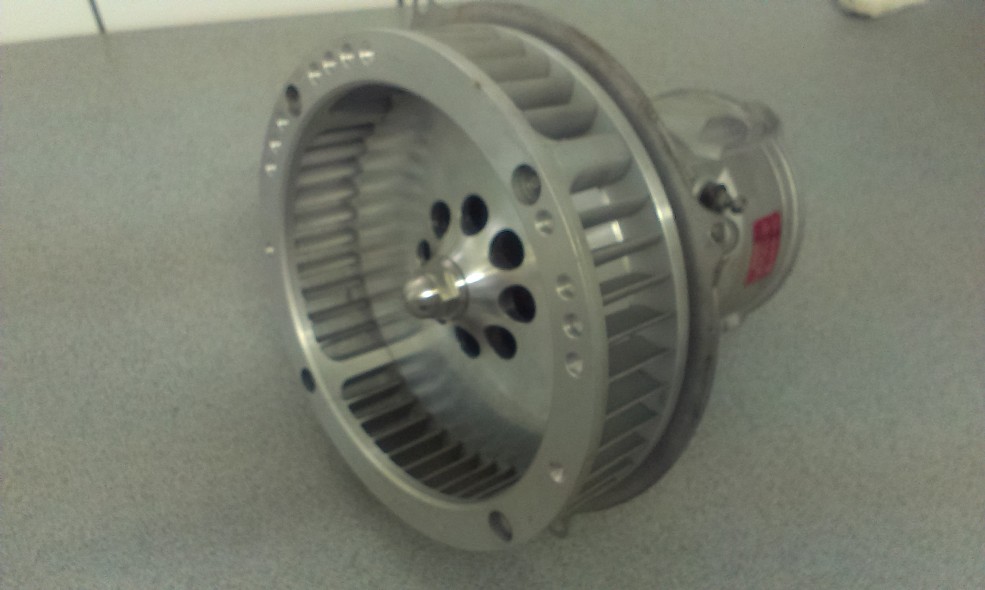

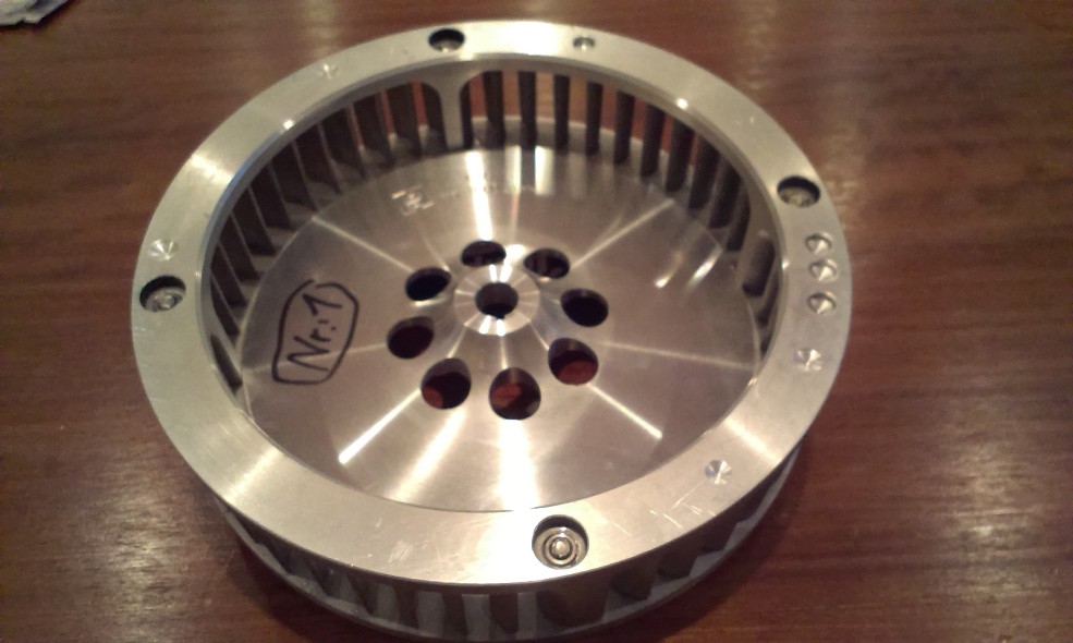

So hier noch mal ein paar Bilder der Endlösung frisch aus`m Wohnzimmer. Die Lüfterräder sind im Vorfeld hinreichend beschrieben worden. Ich habe doch noch eine "Spinnermutter" gefertigt die ersten 10 Räder werden noch zum Einführungspreis verkauft, d.h. incl. der Mutter und die die eines gekauft haben bekommen die Mutter nach oder sie ist schon in der Post. Danach muss ich den Preis aufgrund der Nachkalkulation, hier insbesondere der Zukaufspreis der originalen Räder und der zusätzlichen Mutter, leicht anziehen. Er steigt im ersten Schritt bis Abverkauf der bereits gefertigten Räder nur um den Mutternpreis von 8,50€. :)
Gruß Frank

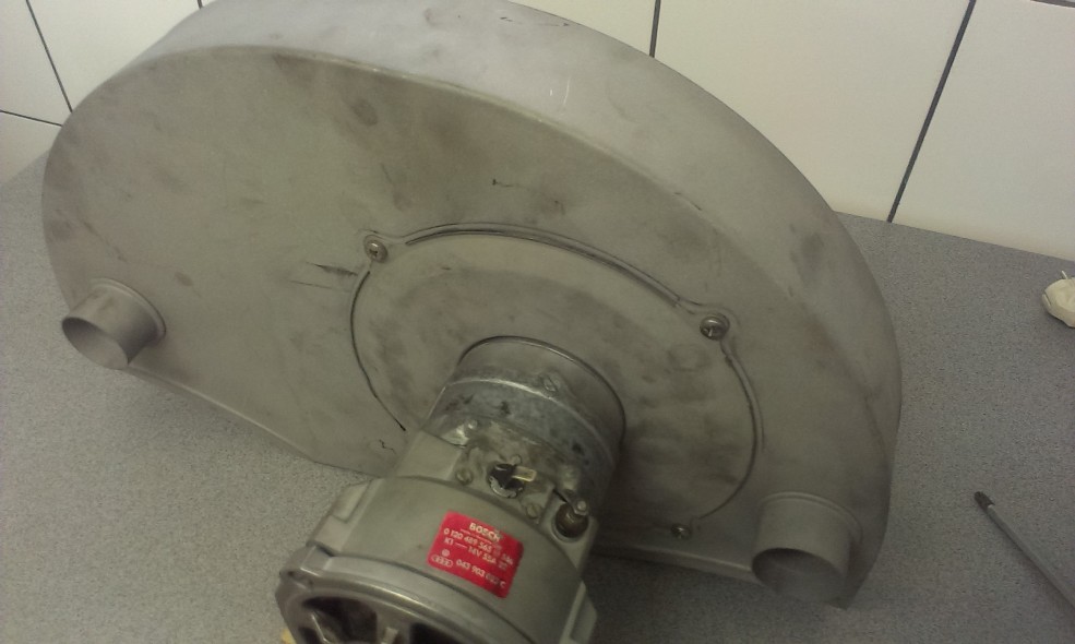

aufgrund einer Rückmeldung hier nochmal eine Anmerkung zum Lüfterkasten. Das Rad hat eine Bauhöhe von 55mm, d.h. es muss ein Lüfterkasten gewählt werden der min. 60mm von der Auflagefläche des Lima-Bleches bis zur inneren Wulst auf der gegenüberliegenden Seite hat.
Ein 30 PS Kasten (z.B. CSP Gebläsekasten 22kW/30PS-Style) passt auf jeden Fall bei originalen Kästen ist dieses Maß auf jeden Fall zu prüfen und der entsprechende Kasten auszuwählen, gegebenen Falls zu ändern. Letztes würde ich nur im Ausnahmefall machen da dies nur mit entsprechenden Aufwand zu realisieren ist. ;)
Gruß Frank

Stevo_L
Beiträge: 1948
Käfer: 1300 Savannenbeige
Käfer: 1500 Javagrün
Wohnort: Niederösterreich
Re: Hochleistungslüfterrad
Beitrag von Stevo_L »
passt bei den Lüfterrädern das originale blech hinter der LiMa zum Kasten hin?
Bei der Version von GWD ist ein glattes Blech dabei..?

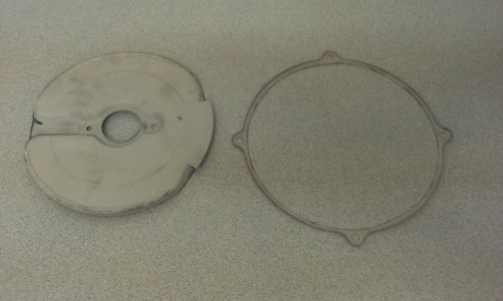

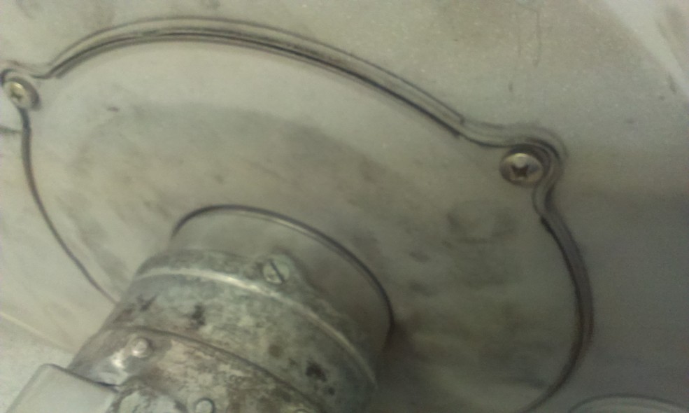

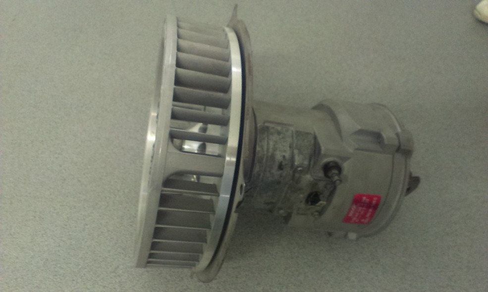

Hallo Stevo,
es gibt kein zusätzliches Blech und ich weiß aus nicht wie Gerd Weiser es macht auch er wird sicher eine saubere Lösung anbieten. Bei mir gibt es gibt zwei Möglichkeiten. Entweder man lässt das zum Lüfterkasten zeigende Blech einfach fehlen, d.h. es wird nur das Aussenblech verwendet. So beschreibe ich es auch in der mitgelieferten Montageanleitung. Man kann aber auch noch einen draufsetzen und aus dem inneren Blech eine "große Unterlagscheibe" bzw. "Ring" schneiden dann hat man von aussen auch die zweite Aufbördelung sieht natürlich eleganter und originaler aus.
Hier im folgenden ein paar Bilder sind zwar nicht so schön da hier der Kasten nur gestrahlt und noch nicht gepulvert ist und auch noch Abdrücke meiner Schrauberfinger drauf sind, aber es geht hier ja nur um die Ausführung und die Platzverhältnisse. Guckst Du :shock: !

Stevo_L
Beiträge: 1948
alles klar, danke ;)
