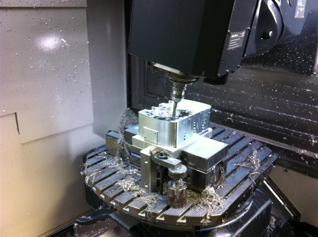

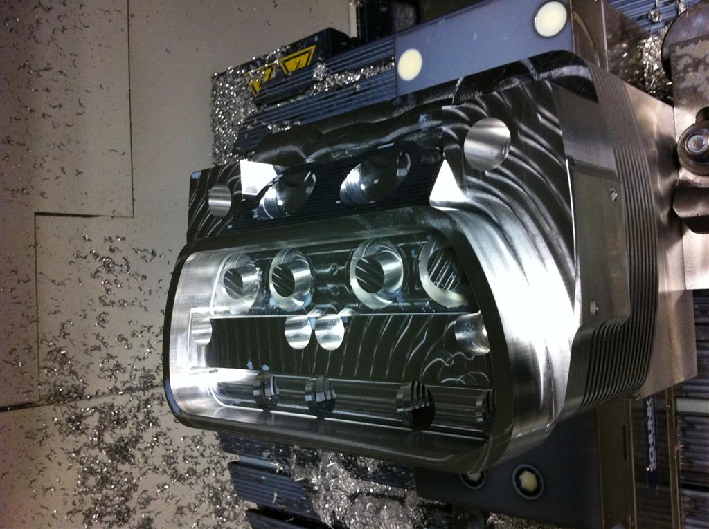

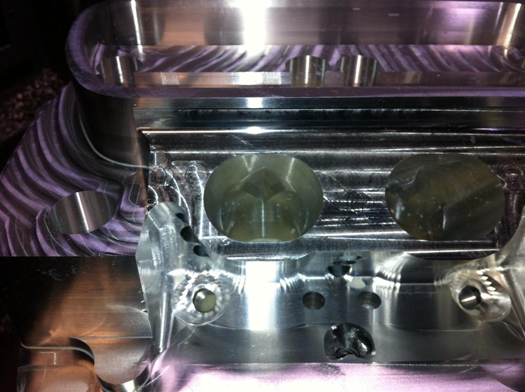

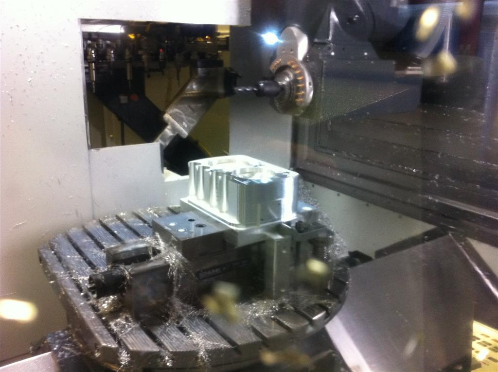

Dann mal wieder ein Update......
Zwischen den Feiertagen war die Fräsmaschine aktiv und der erste Kopf ist fasst fertig.
Wenn der erste Kopf steht, dann stehen auch alle Bearbeitungsprogramme und es wird die erste Nullserie gefertigt.....ich finde es sieht bis dato schon sehr gut aus.....hier die Bilder verschiedener Schritte.
