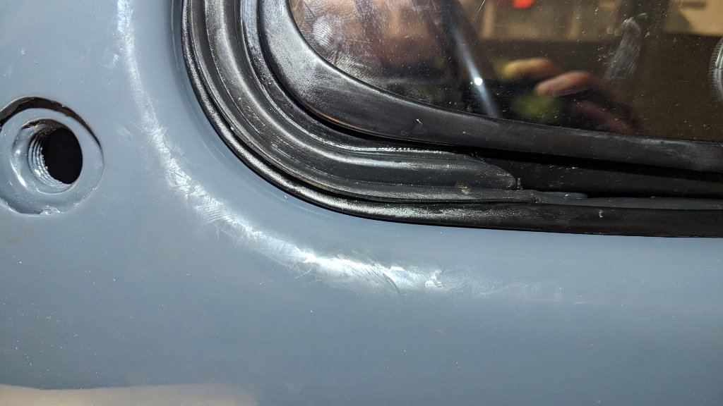

Hänge gerade beim Einbau der Dreieckfenster. Gehe ich Recht in der Annahme, dass das Gummi unter die Zierleiste gehört? Wie bekommt man das hin?
- PXL_20250108_163319865.jpg (142.17 KiB) 19193 mal betrachtet
