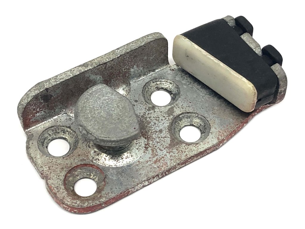

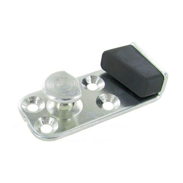

Hallo Leute, ich habe heute meine Fahrertür eingebaut und bekomme die nicht so eingestellt, dass sie bündig mit dem Seitenteil hinten abschließt. Die Tür steht praktisch fast 10mm offen. Ich kann mich nicht daran erinnern, dass das auch so gewesen ist als ich den Wagen zerlegt habe. Das einzige was ich ausgetauscht habe ist die Schließplatte. Da habe ich mir eine neue bei VW besorgt. Nur die sieht tatsächlich anders aus als die Platte die dort ursprünglich verbaut gewesen ist. Die neue Platte ist an der Innenseite noch abgekantet. Könnte es daran liegen, dass es zwei unterschiedliche schließplatten gibt? Mein Häuschen ist vom 1600i.

Hast du die genaue Position wieder ‚getroffen‘? Die ist ja reichlich verschiebbar.

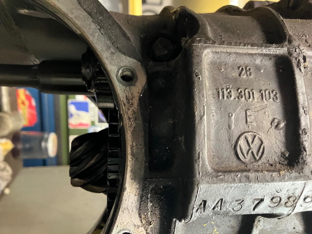

Hab mal ne Frage zur Unterscheidung von Getriebegehäusen und der Trieblingslagerbefestigung. Mir gehts darum ab wann oder mit welchem Gehäuse die grosse Messingmutter statt der alte 4-Punkt Befestigung eingeführt wurde? Und kann ich das anhand der Gehäusenummer von aussen erkennen?
Hab hier ein Gehäuse mit der Teilenummer 113.301.103 E = runder Mutter
Welcher Buchstabe muss für die alte 4-Punkt Befestigung unter der Teilenummer stehen?

Abstände der Schraublöcher zum Schließbolzen überall gleich, dann kanns daran nicht liegen.
Rasten beide Türstellungen ein?
Dann muss die Platte weiter rein, 10mm sind aber viel...
Geht denn die Tür ohne Platte bündig zu?
Da ich den Wagen ja vor Ewigkeiten zerlegt hatte, war mir nicht klar dass es zwei Rastpunkte gibt. Ich hatte die Tür zu eng eingestellt dadurch konnte die Tür nicht bis zum zweiten Rastpunkt angedrückt werden. Die Schließplatte musste also weiter raus gestellt werden und nicht wie ich vermutet hatte weiter rein. Jetzt schließt sie in Verbindung mit den frischen revidierten Scharnieren Butterweich
