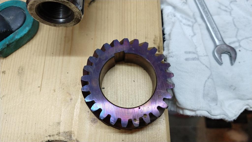

Gehäuse ist zurück vom spindeln - wollte ich heute gleich die KW vormontieren....
Nockenwellenantriebsrad auf die Herdplatte.....ca. 3-5 min ... vergeblich versucht das draufzubekommen.....neuer Versuch - Kanten an der Nut etwas mit der Schlüsselfeile gebrochen....hatte aber vergessen zwischenzeitlich die Herdplatte auszuschalten....Nockenwellenrad auf die (wohl viel zu heiße) Herdplatte gelegt und......natürlich....nach zwei Minuten die tollsten Anlassfarben.....Zahnrad Schrott....
Wie macht ihr das damit das etwas kontrollierter erwärmt wird ohne zu überhitzen? Das Laserthermometer war nicht wirklich hilfreich.....
Herdplatte nur auf kleinster stufe?
Aber beim ersten Versuch war es offensichtlich nicht warm genug!?

zuerst sollte man natürlich die Masshaltigkeit prüfen, die wenigsten werden aber ein passendes Micrometer etc haben
wenn es zu eng wird platzt dir einfach das Zahnrad
die Herdplatte auf ca. 100 Grad aufheizen und das Teil locker 10 Minuten liegen lassen.
Bei der Kälte könntest die Kurbelwelle auch über Nacht im Freien liegen lassen, das sollte schon ausreichen damit das das Zahnrad auf den Zapfen rutscht.
OK - also der Herdplatte gar nicht so heiß werden lassen....Danke.
Jetzt muss ich erstmal warten bis der Ersatz geliefert wird... Hoffe dass klappt noch vor dem Feiertagen..

Der Gegenspieler für das Zahnrad ist aus Alu/Magnesium...bau das ein und suche dir ein wirkliches Problem!

Seh ich genauso, ich glaub auch nicht, das das irgendeine besondere Stahlgüte hat.
Das muss sehr genau angefädelt werden und verkanntet sehr schnell! Wenn es so heiß ist und man es garnicht anfassen kann, geht es noch schlechter. Ich würde es nicht so warm machen, nur das du es gerade noch anfassen kannst. Leg dann lieber die Welle ins Eisfach, vielleicht nach Weihnachten wenn die Gans raus ist und wieder Platz ist.
Grüße Bert
Grüße Bert
Danke.... Mit reichen die kleinen Probleme...
Hatte den gleichen Gedanken wegen der Materialpaarung, aber nachdem das Rad später nicht so einfach auszutauschen ist.... Habe ich gestern gleich noch ein neues Rad bestellt.... Danke für die Tipps - beim zweiten Versuch klappt es hoffentlich besser - vielleicht hatte das Rad auch tatsächlich eher Untermass.....

Ich verwende einen Lötbrenner mit schraubbarer Multigaskartusche und und Infrarot-Thermometer. Das Anwärmen geht damit gleichmässiger, schneller, weil man von beiden Seiten und von innen raus anwärmen kann. man muss aber auch flott arbeiten, alles muss gut eingerichtet sein
Denke auch, dass es mit der Herdplatte nicht zu schrotten ist, die damit erreichbaren Temperaturen sollten kein Problem sein.
