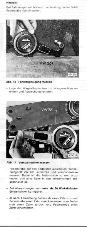

ich hab hier eine Bodengruppe liegen und 2 Schräglenker/2 Drehstäbe usw., lauter Einzelteile...
In welcher Grundeinstellung (Winkel/Maße) muss ich die denn serienmäßig einschieben damit das erstmal passt???

aus der Praxis und reicht für den Anfang, wenn du die Federstrebe von Hand über die Anschlagkante bekommst wird der Käfer viel zu tief, es sollte mit Montiereisen und viel Nachdruck machbar sein

erstmal danke für die Daten, ich bin beim unteren Bild:
Drehstab/Federstab einstellen, wo steht denn der Einstellwinkel ???
Das mit den Zähnen ist mir klar, und den Rahmentunnel stelle ich mit der Wasserwaage genau ins Wasser, auch klar.
Wieviel Grad stellt man dann ein?

Ich meine was von 20 Grad Grundeinstellung beim 1303 gelesen zu haben...17,5 Grad beim Mexikaner, kann das jemand bestätigen?
Denke ich werde ihn dann ca. 2-3cm hinten tiefer machen.
Sollte dann gut zu Kerscher 060ger Federn passen...

Drehstab 22mm - 21Grad 20Minuten
Drehstab 23,5mm - 18Grad 30Minuten
Serieneinstellwerte ohne Tieferlegung für Schräglenker

Danke Turbobenno, das sind die Werte die ich gebraucht habe...
