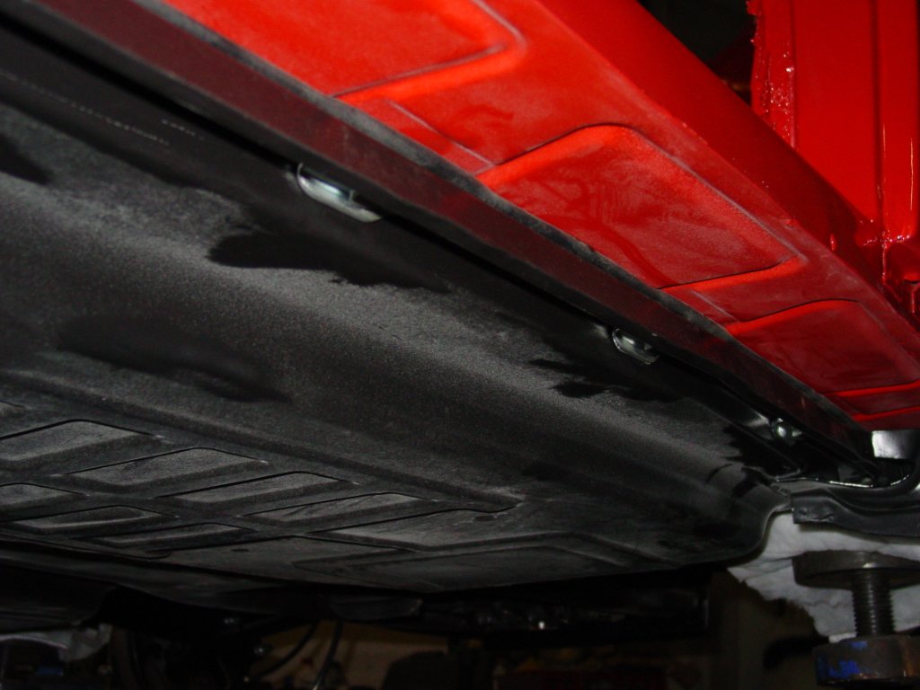

- VeeDee
- Beiträge: 3474
- Fahrzeug: 1600Vari/3
Re: Chassisdichtung verarbeiten
Hallo Philipp.
Die außenseitige Wulst der Dichtung steht etwas aus dem Spalt heraus, ist also schon richtig so.
Ich schaue mal nach Bildern.
Always Aircooled
Always Aircooled

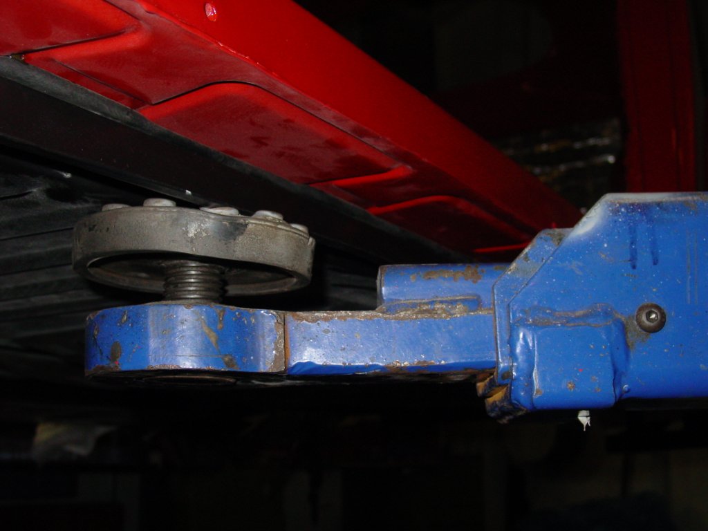

- VeeDee
- Beiträge: 3474
Bilder
- Philipp Reuter
- Beiträge: 42
- Registriert: Do 14. Nov 2019, 09:41
- Karmann: Karman Ghia Typ 14
- Wohnort: Berg Thurgau
Hallo VeeDee
Tausend Dank für die Bilder, saugeil, bei mir sieht es exakt so aus
Gruss Philipp
Gruss Philipp

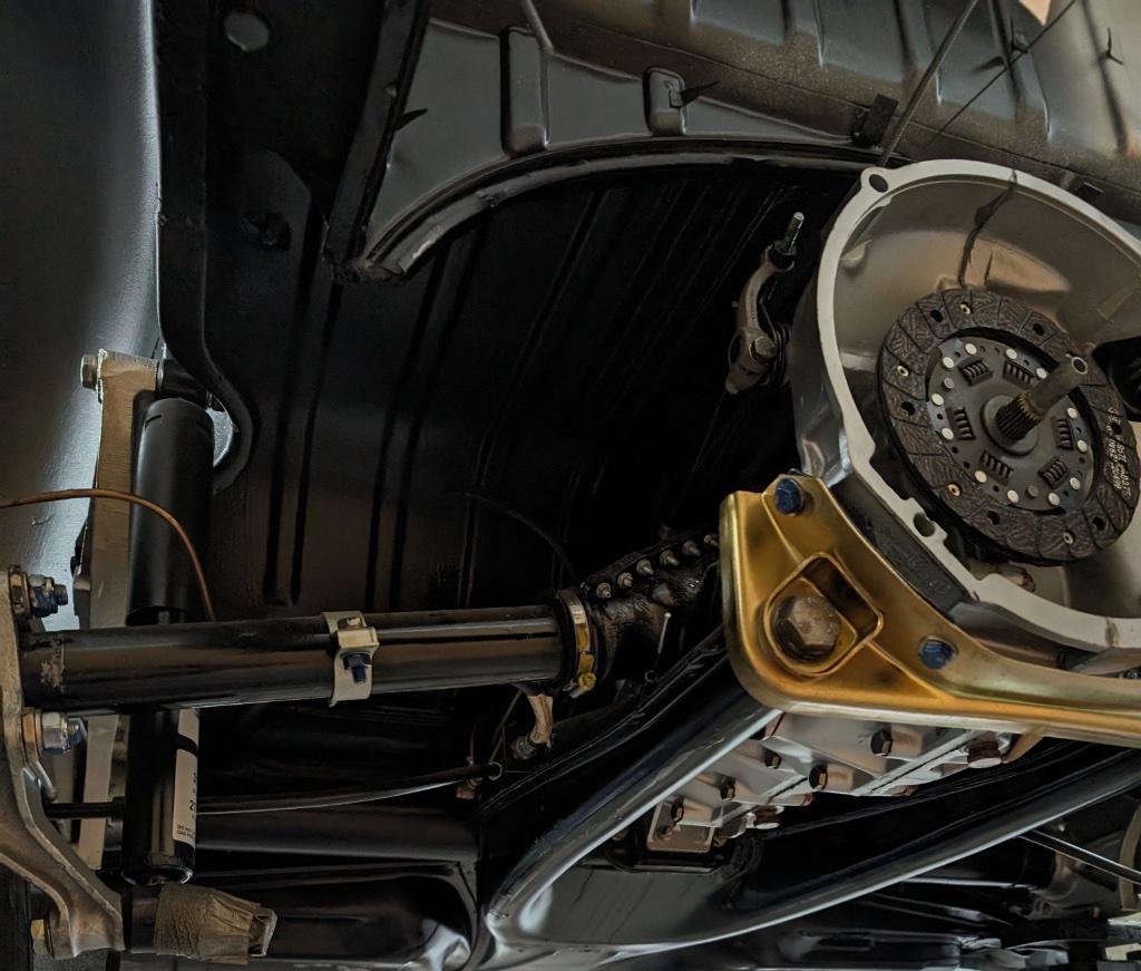

- Philipp Reuter
- Beiträge: 42
Klar, ein Forum lebt von Fotos
Nicht die besten Bilder, nur kurze Schüsse beim Montieren der Bodengruppe
Gruss
Gruss
- VeeDee
- Beiträge: 3474
Sieht doch schon gut aus.
Warmluftkanäle aus Dänemark? Wie war die Passung?

- VeeDee
- Beiträge: 3474
Sehe ich genauso.
die Frage, die ich mir stelle ist, wieso Du bei diesem Aufwand und Qualität, die geteilten Achsmanschetten an der Hinterachse montiert hast?
- Philipp Reuter
- Beiträge: 42
Die Frage ist berechtigt. Ich glaube ich werde noch wechseln, habe zwar beim Karmann eigentlich keine negativen Erfahrungen mit den Teilen gehabt aber ehrlich gesagt wusste ich bisher nicht, dass die einteiligen Manschetten besser sind.
