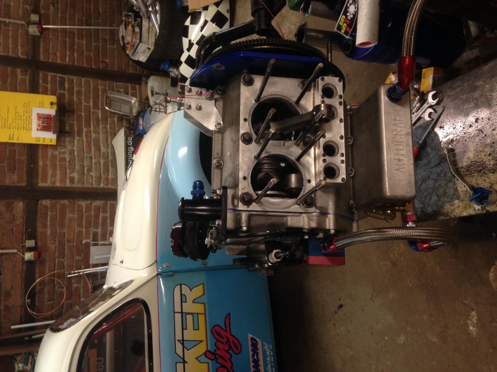

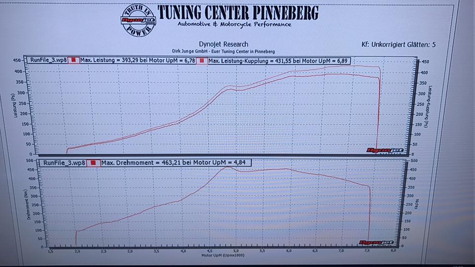

der Torben Wolf (Deutsche Luftwaffe) hat eines in seinem Blauen 1303 Turbokäfer
11,45 in Hockenheim 100% Stahlschwein
431 PS und 463 Nm
