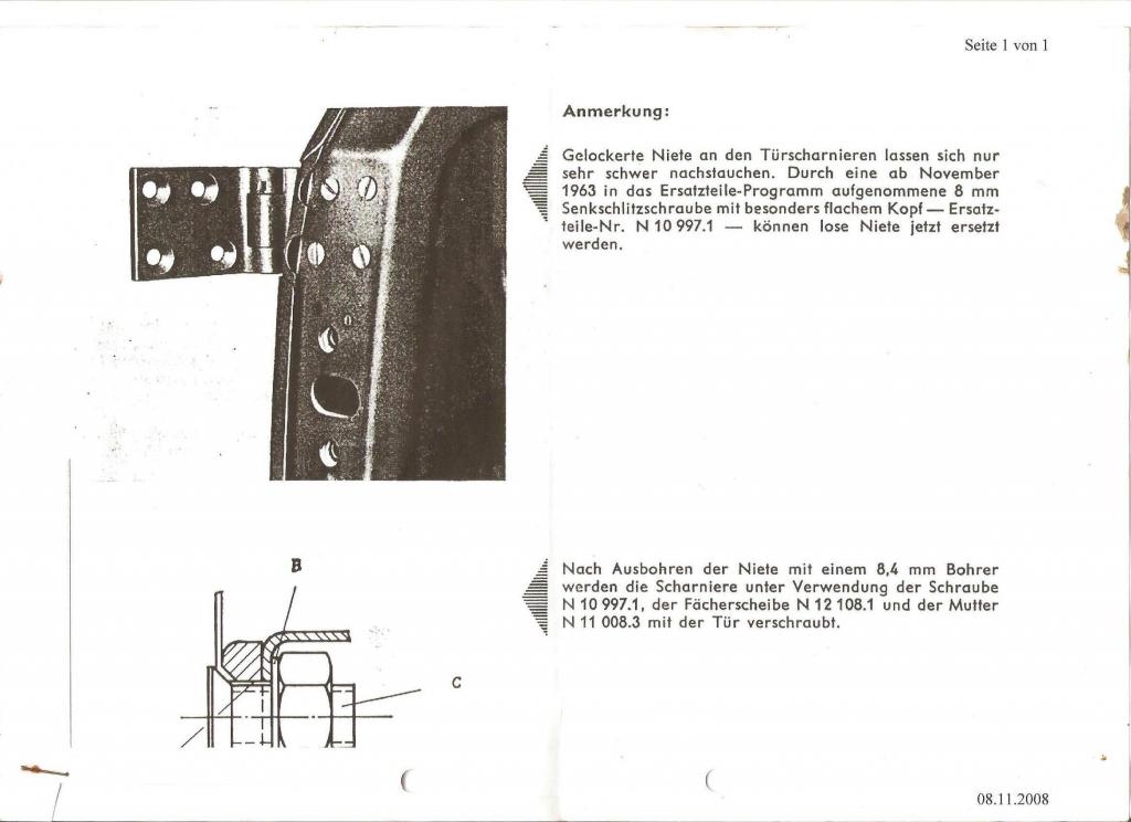

Es gibt seit November 1963 eine "offizielle" VW-Lösung.Poloeins hat geschrieben:Ich montiere dort immer M6 Senkkopfschrauben.Ist estwas fummelig mit der Mutter.Geht aber trotzdem recht gut...
Ich habe vor ca. drei Jahren solche flachen Senkkopfschrauben verzweifelt im Schraubenhandel gesucht - ohne Erfolg. Bei VW waren sie vorrätig, die ET.Nr. hatte sich jedoch geändert und es waren Innensechskantschrauben (M8). Senkkopf mit besonders flachem Kopf.

Hallo Armin,
Du schreibst:
Welche Ersatzteilnummer ist aktuell ? Oder kennt jemand die entsprechende DIN Nummer?

Es sind keine DIN-Schrauben. Ich bin mit den alten Nummern zum VW-Händler. Der Verkäufer konnte damit jedenfalls etwas anfangen und hat mir die Teile besorgt. Die neuen Nummer habe ich leider nicht.
