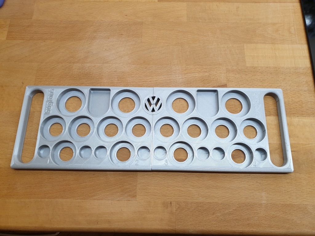

was neues von dieser Front
Bugfans-Version
Bugfans-Version
20200830_215523 1024.jpg (573.31 KiB) 5854 mal betrachtet
getestet mit Auslassventile 32mm und Einlassventile 40mm
ob man es Sinnvoll brauchen kann muss sich noch beweisen
https://www.thingiverse.com/thing:4584413

Ventile würde ich anders zum rein stellen. Damit würden sie nicht umfallen und bei den Federn in der Mitte eine Säule machen damit die nicht auch umfallen können.
Beiträge: 6690
Re: 3D Druck
her mit den Infos und Verbesserungsvorschlägen :up:
die Ventile könnte man ja auch hängend einlegen, dann hast allerdings Probleme mit dem ablegen (Stehend ist der Schwerpunkt sehr ungünstig)
bei den Federn hast natürlich recht, ist das Zentrum bei allen immer gleich groß, Maß?
der Griff seitlich ist auch eher unpraktisch, den evtl noch um 90° aufstellen
Beiträge: 9101
Re: 3D Druck
Um sie reinzustellen, einfach in der Mitte das Loch für den Schaft bohren und in die Ecken 6mm Gewindestangen als Stützen. Ein bißchen sollte man(n) noch selbst machen können. :mrgreen:
Beiträge: 6690
Re: 3D Druck
B. Scheuert hat geschrieben:Um sie reinzustellen, einfach in der Mitte das Loch für den Schaft bohren und in die Ecken 6mm Gewindestangen als Stützen. Ein bißchen sollte man(n) noch selbst machen können. :mrgreen:
gute Idee, ich könnte aber auch noch ein Gewinde integrieren in das man eine Inbusschraube eindreht

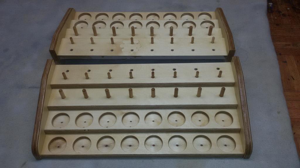

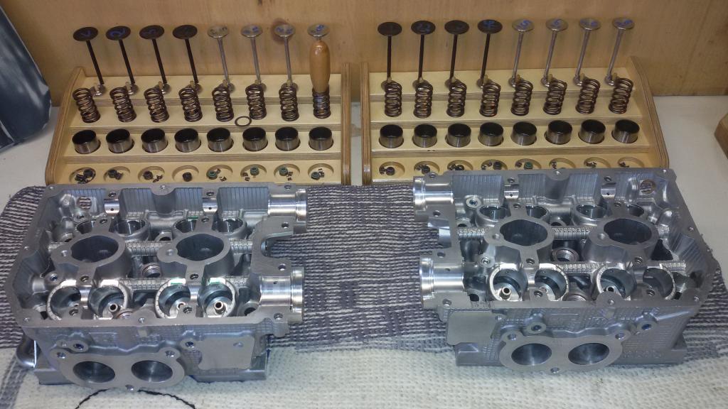

Ich habe das so gelöst.........
ELO :character-oldtimer:
Beiträge: 9101
Re: 3D Druck
So toll brauchen wir das nicht, unsere Motoren halten (duckundwech) :lol:

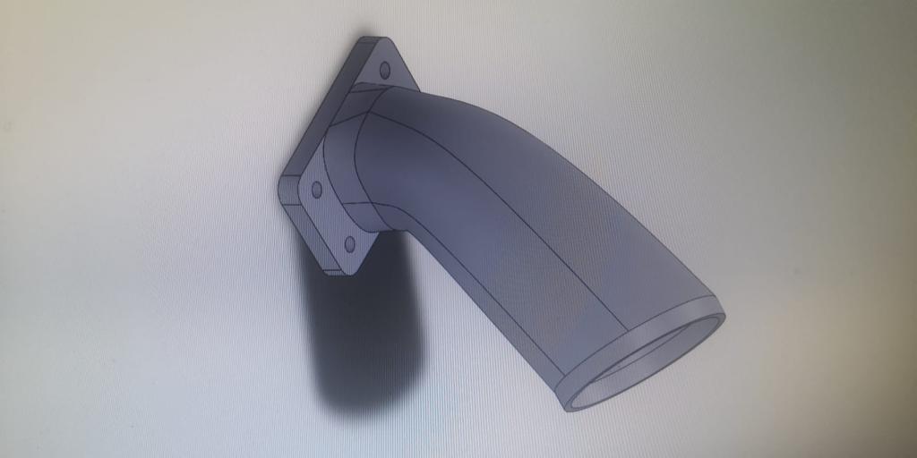

Ich hab neulich auch mal was konstruiert :-)
Typ4 2.0 Einspritzer
Ansaugstuzen vom rechteckigen Luftmengenmesser zum Runden K&N Luftfilter
Beiträge: 6690
Re: 3D Druck
sieht gut aus, mit ABS gedruckt?

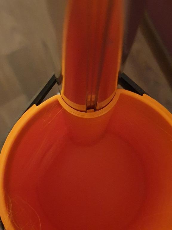

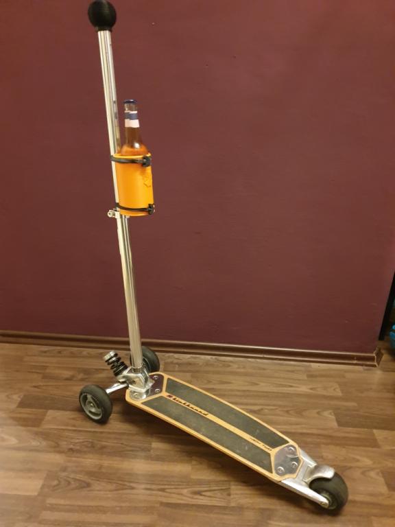

mal wieder was neues, diesmal aus dem Bereich Hallenvortbewegung
ein Flaschenhalter ... :obscene-drinkingbuddies:
20200907_200830 1024.jpg (32.89 KiB) 5639 mal betrachtet
20200907_200529 1024.jpg (21.92 KiB) 5639 mal betrachtet
20200907_200600 1024.jpg (27.06 KiB) 5639 mal betrachtet
https://www.thingiverse.com/thing:4590777
heute gehts wieder an die Lufttrichter....
