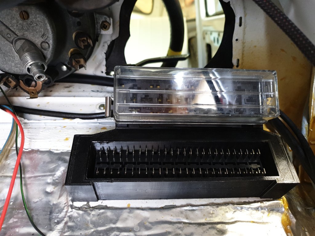

Fuss-im-Ohr hat geschrieben: ↑Fr 24. Feb 2023, 14:45 bin grade daran für den 1200er eine Sicherungshalternative zu bauen
aktueller Stand:
als Basis wurde eine Abdeckung benutzt
die schnelle Variante mit nur 8 Sicherungen
die aufwendigere soll mindestens 12 Sicherungen können
die Sicherungshalter von Hella gefallen mit ganz gut, leider gibt es die nur mit 8 Sicherungen
HELLA 8JD 005 993-061
HELLA 8JD 005 993-161
eine Relaiserweiterung ist auch angedacht, wenn wer alternativen kennt die man ähnlich wie das im originalen auch ist kombinieren könnte lasst es mich wissen

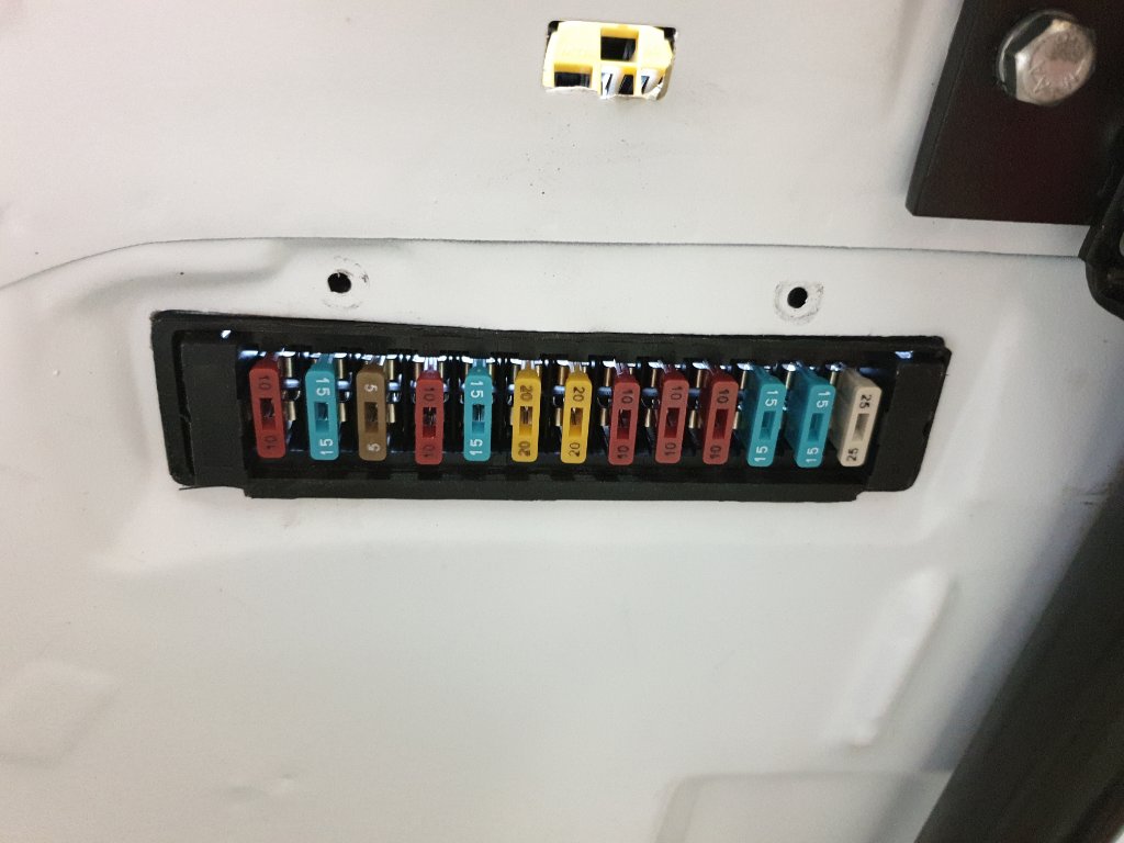

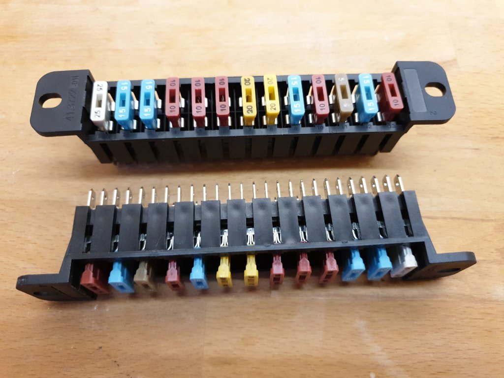

Hallo Jürgen,
habe auch eine Weile gesucht und habe dann diesen Sicherungshalter gefunden.
Habe den Käfer-Halter ausgeschnitten. Der Sicherungshalter passt genau rein.
https://www.russian4x4.de/ersatzteile-e ... 2aEALw_wcB
Harald

das sieht Perfekt aus. :text-+1: :text-thankyouyellow: davon besorgt ich mir gleich zwei

das Gute ist, dass jede Sicherung doppelt belegt ist. Also 26 abgesicherte Möglichkeiten ;-)
Sieht dann fertig so aus:

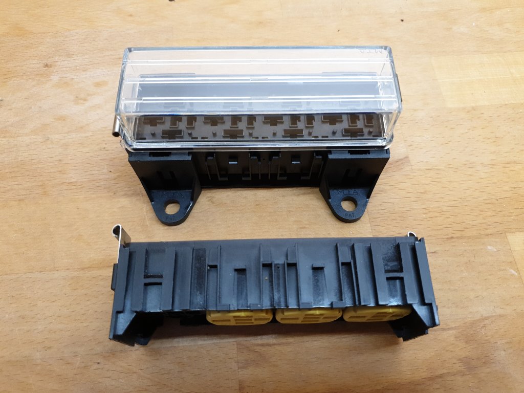

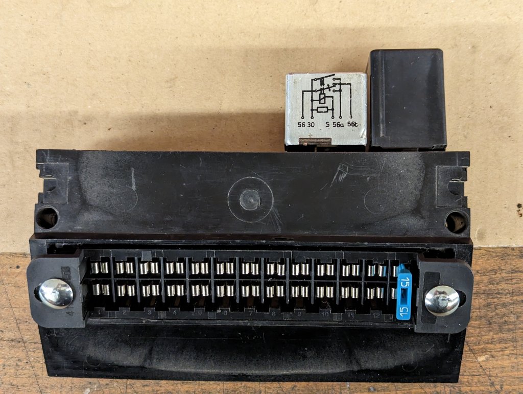

dir Sicherungshalter sind angekommen und der Einbaurahmen im ersten Druckversuch
ohne Montagehalter ist der Sicherungsträger 133mm lang, mit 170mm und 30mm breit
für die Relais sind bereits passende Halter von Hella/MTA im Haus und die Aufnahmen vorbereitet.
Meine Idee ist es die Relaisträger ähnlich derer von VW anzubringen, nicht toll aber Platzsparend
Hella/MTA H84988007
Hella/MTA H84988007

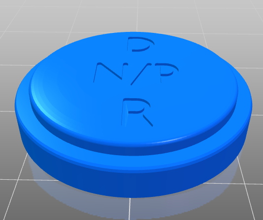

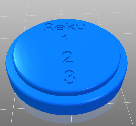

und schon wieder etwas anderes/neues
das Schalterinnenteile für die E-Mobilität ist so HOT das es noch nicht gedruckt ist :mrgreen:
Quelle https://www.thingiverse.com/thing:5895458

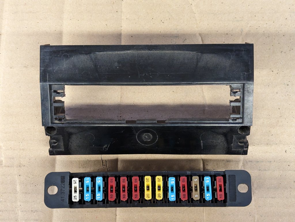

Die Abdeckung ist angepasst, schade das die Sicherungen nicht mit den Symbolen übereinstimmen ;)
ghiafix
Beiträge: 761
Käfer: 56er Ovali
Fahrzeug: 70er T2a
Wohnort: Am Rande Stuttgarts
Re: 3D Druck
Beitrag von ghiafix »
Hi Jürgen, habe mir Deinen Halter vom Freund drucken lassen :-)
Wie besfestigst Du den Sicherungshalter im 3D-Rahmen? Kleben?
