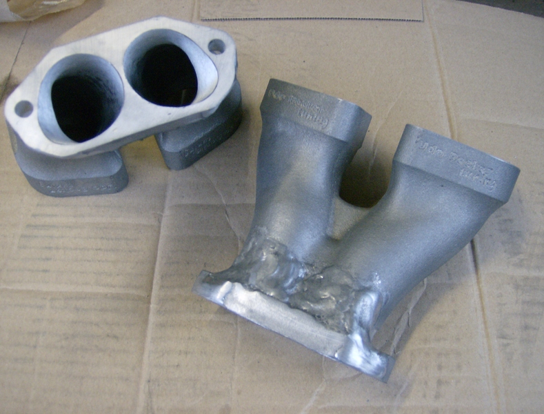

Guten Abend, mach die Wände der Saugbrücken nicht zu dünn, wenn du aus hohen Drehzahlen die Drosselklappe zuschmeißt, dann hast du einen sehr hohen Unterdruck im Ansaugtrakt, nicht das Risse entstehen. Bleib bei ca. 3 mm. Ich hatte mal so ein Problem. Oder durch Vibrationen einreißen und dann abbrechen!Boncho hat geschrieben:Die Frage hab ich mir auch schon oft gestellt.B. Scheuert hat geschrieben: @ Boncho
Welche Wandstärke würdest Du denn als Minimalwert akzeptieren?![]()
Aktuell sinds (wenn man vom letzten Bild ausgeht) im Unteren Bereich noch so 2-3mm. An den Stehbolzenlöchern aufgrund der Fräsungen von außen eher nur 1-2. Da will ichs auch nicht dünner machen. Vlt. kann ich im oberen Bereich, wo es auch schon aufgeschweißt wurde noch ein bisschen was rausholen. Da hab ich noch Material.

Ehrlich gesagt hänge ich immernoch an den Saugrohren. Ich hoffe aber, dass es bald mal weiter geht. Wenn ich die fertig habe, kann ich den Rumpf probestecken und alles nochmal durchmessen.

Wo ist denn noch das Problem ? Habe mal 2 für einen Kunden fertig gemacht . Wedgeport Kanäle sind sehr groß und man nimmt eigentlich IDA Vergaser oder wie in diesem Fall Drosselklappen . Damit meine ich jedoch das es ehr ungewöhnlich ist mit IDF und wedgeport zu arbeiten und es lohnt nicht die Formen der Saugrohre zu ändern. Bis oval reichen sie aus ohne Schweissen . Meine Saugrohre lassen sich aber sehr gut schweissen und auch bearbeiten . Es gibt nur noch von CB welche die aber sehr lang sind und daher ungeeignet
Udo
Udo
Re: EVO4 - Der Weekend Warrior - 2387ccm Typ1
@UdoBoncho hat geschrieben:Aufgrund des schweren Alugehäuses muss ich ja ein wenig Gewicht wieder gut machen. Aus dem Grund heute: Saugrohrerleichterung.
Von 931g auf 804g. Macht ganze 127g pro Saugrohr. Das macht doch bestimmt eine tausendstel Sekunde auf der 1/4 Meile.![]()
Leider hab ich erst ein Saugrohr fertig. Das hat schon lang genug gedauert. Mal sehen, wenn ich wieder genug Motivation für das zweite getankt habe.
An deinen Saugrohren liegts sicher nicht, "fehlende Motivation" das Zweite zu Fräsen dürfte die Ursache sein.
Aber weil wir schon bei deinen Saugrohren sind, warum müssen die so breit bauen ? (Außer wegen dem orignalen Gebl.Kasten, den sowieso keiner fährt).
Oder sinds strömungtechn. Gründe?
