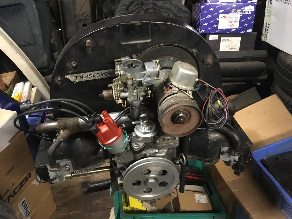

Re: Projekthilfe Einkanal/Einvergaser/Hubraummonster
Hi en alle
Ha gerade auch ein 1776 mit Engle90 mit 311-101-373A Köpfe zusamen
Berdichtung 8,78/1
Ventilen 36,5/32 mit bearneiteten Kanäle und optimirten sitzîgen
Für den moment ist ein 1500 saugrohr drauf mit 30Pict zum einlaufen auf prufstand
Meine frage ist, welcher Vergaser ist am besten geeignet Für so ein Motor 30Pict 1-2-3 oder 31 pict 2-3-4 ?
Auf lager habe Ich auch noch ein neuves 126 saugrohr mit 32PCI alles mit 25 stunden ( wie neu )
Was kan man hoffen Alsace leistung ?
Gruss de France
Alain

Der 31 pict-3 ist meiner Meinung nach am besten geeignet.Blower Gang hat geschrieben:Meine frage ist, welcher Vergaser ist am besten geeignet Für so ein Motor 30Pict 1-2-3 oder 31 pict 2-3-4 ?
Das wäre noch besser, allerdings fehlt dann die Startautomatik (wenn das wichtig ist?)Blower Gang hat geschrieben:Auf lager habe Ich auch noch ein neuves 126 saugrohr mit 32PCI alles mit 25 stunden ( wie neu )
Danke Schön für die Infos
Ziel ist auch Original optic Vie 30Ps
Ist fur ein Cabrio 60 mit zug für Kaltstart, ist Perfect für 32Pci
Schwungscheibe 180mm 6V CNC erleichtert und Gewuchtet
Geendete Drukplatte mit 3x stärkere Federn, Gewuchtet
30Ps Gebläse und stahlküler solte reichen wen alles top eingestellt ist
Auspuff ist noch zu ermitlen ob 1600 série oder Sport
Heute Nachmittag bestimmt einlaufen
Gruss de France

Ein Kleines Bild für Optic, noch mit kleine saugrohr
