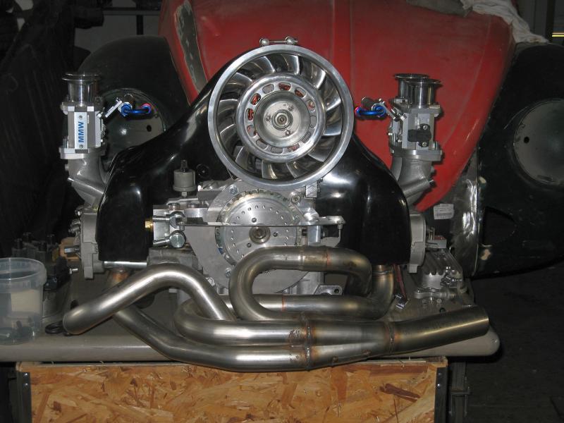

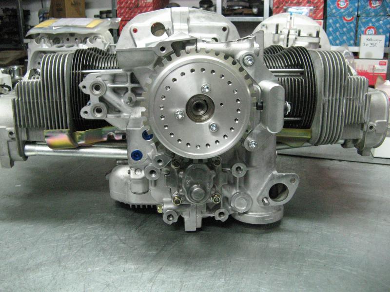

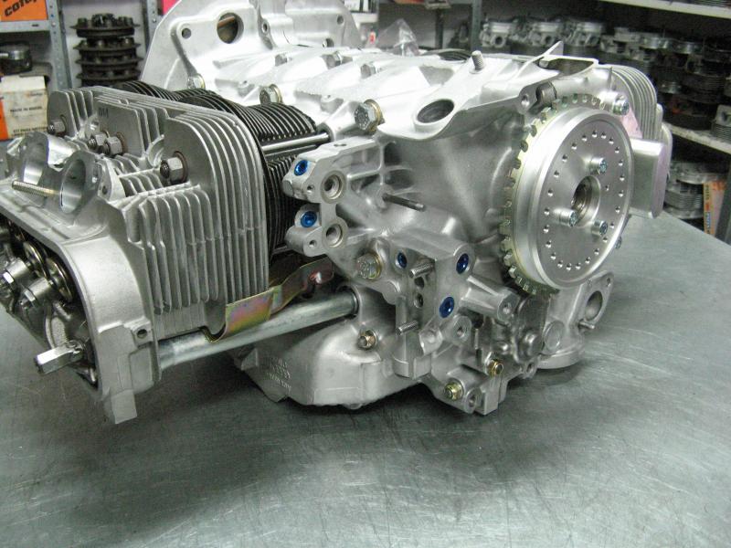

so, hier mal ein paar bilder ;-)
Fertiger Rumpf
fertiger Rumpf
fertiger Rumpf

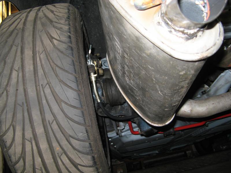

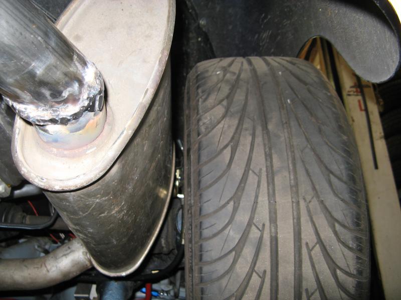

Beitrag von maniac »
Dämpfer rechte Seite...<br />ganz schön eng hier...2cm Platz bis zum Reifen<br />Sind aber auch 8.5x18 ET15
schalldämpfer rechts.JPG (60.78 KiB) 12568 mal betrachtet
Dämpfer linke Seite
Dämpfer linke Seite
schalldämpfer links.JPG (66.08 KiB) 12568 mal betrachtet

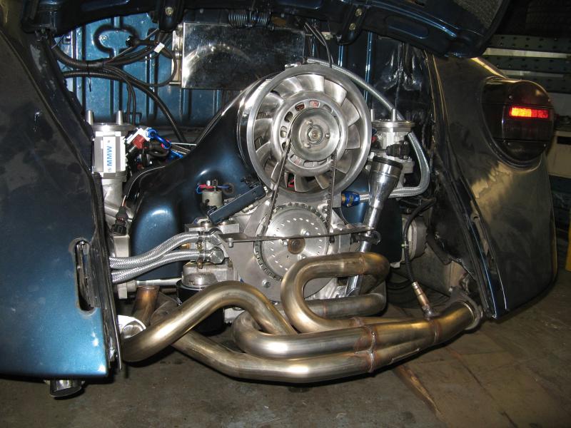

eingebaut....
eingebaut....

sehr geile bilder :D ..... sind die schalldämpfer auch von B.A.S. =?
maniac
Beiträge: 484
Wohnort: 47906 Kempen
Re: 2.4i - Projekt 2009/2010
steht zwar bosal drauf, aber Ahnendorp liefert das ding so aus
