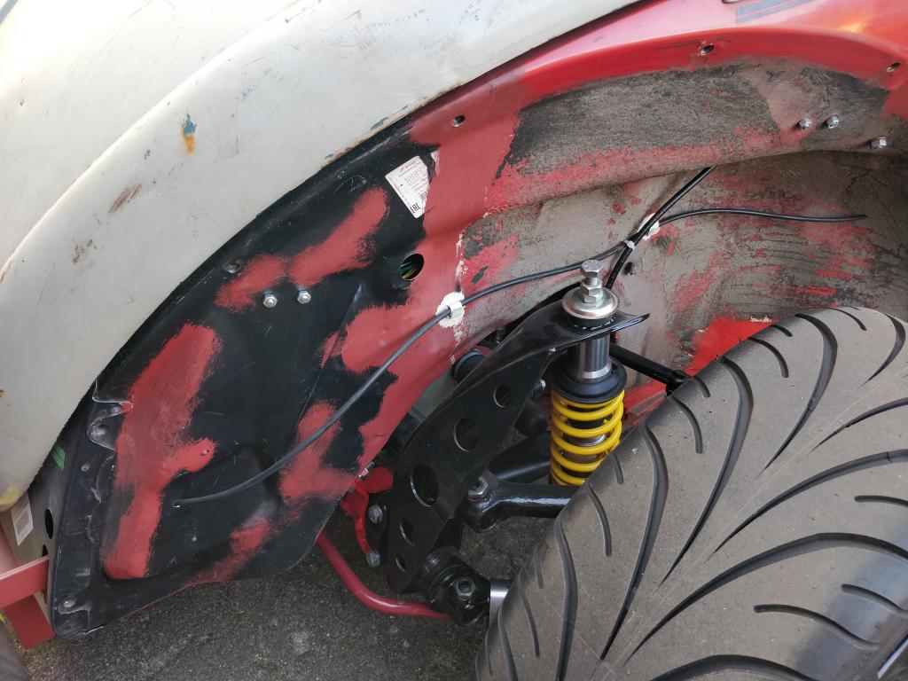

Hinten 255/40 R17, vorne 215/40 R17 auf 8,5*17 und 7*17 glaube ich.
Hinten nur 944 Achse ohne Platten, vorne 40mm pro Seite.
Schöne Grüße,
Sebastian

Für meinen Puma möchte ich auch das Gewindefahrwerk vorne verbauen.
Die Achse etc. besitze ich bereits. Dämpfer und Federn noch nicht. Die Dämpfer werden bei mir auch GAZ werden. Federn hatte ich bisher immer Faulkner im Hinterkopf. Darf ich fragen, wo deine Federn herkommen? Sind das KW?
Danke und weiterhin gutes Gelingen!
Jannis

Moin Jannis,
Ja, die Federn sind von KW. 30N/mm/170mm und 5N/mm/80mm bei der Vorspannfeder. Dazwischen ist ein Zwischenring, den ein Freund gefräst hat. Kaufen kann man leider keine für 51mm Federn.
Wenn du die genauen Nummern brauchst von den Federn, sag bescheid.
Schöne Grüße,
Sebastian

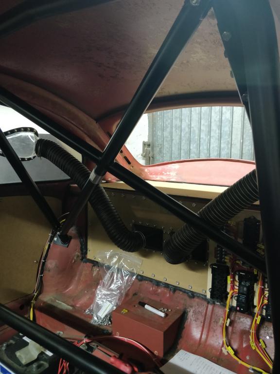

Ich weiß gar nicht mehr genau wo ich stehengeblieben bin. Es ist jedenfalls schon wieder einige Zeit her.
Stichpunkte:

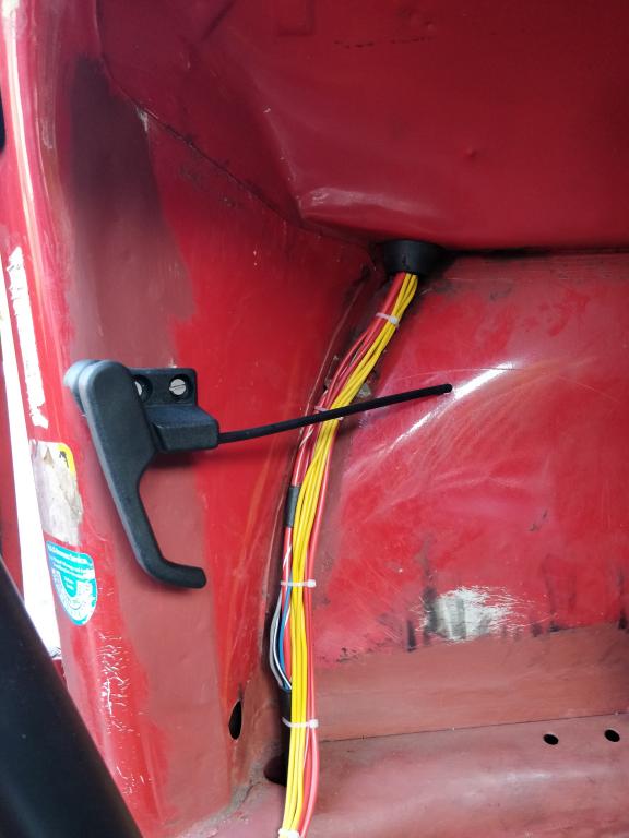

Haubenzug neu verlegt, Handschuhfach gibt es nicht mehr, daher an der A- Säule einen Haubengriff vom Golf 3 verbaut.

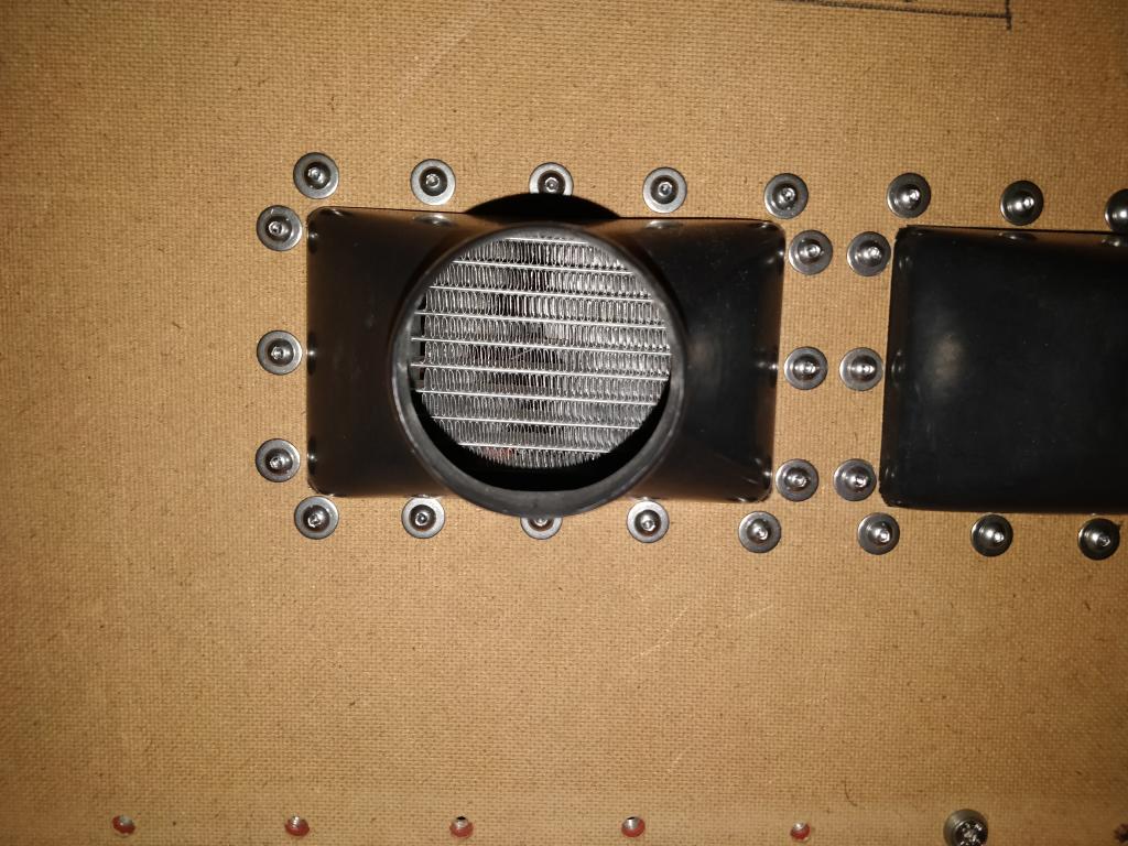

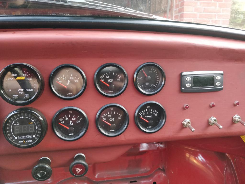

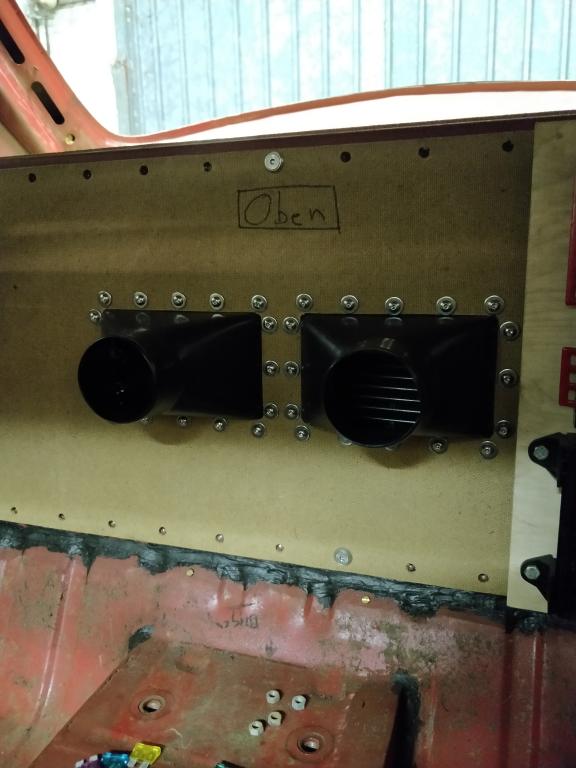

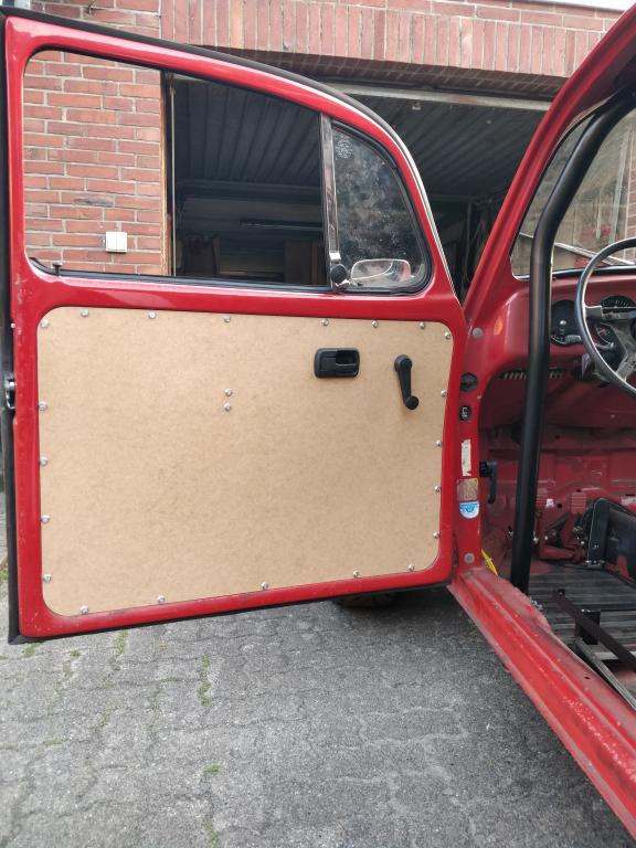

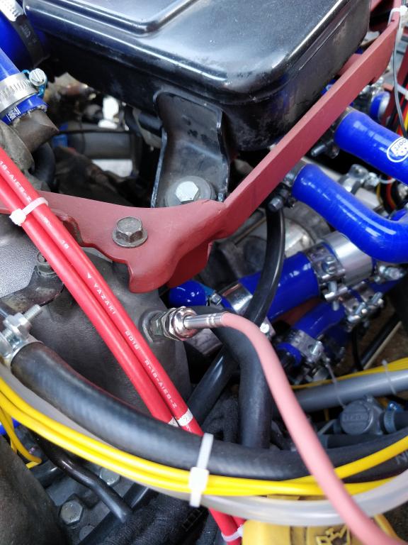

Einen Sensor für die Ansaugtemperatur gab's auch noch. Habe dazu einen PT100 an dem Abschluss für den Bremskraftverstärker verbaut. Habe dort einen PG Verschraubung aufgelötet und eine Anzeige ins Amaturenbrett gesetzt. Die Türpappen habe ich neu gemacht, die werden anschließend noch bezogen. Sicherungen und Relais sind alle gesteckt und die vordere Motorraumabdeckung ist auch fertig. Da gab's noch Lufteinlässe für den LLK.
Viele Kleinigkeiten noch nebenbei, Blinker kommen als nächstes. Da werde ich Blinker in die Stoßstange einsetzen.
Schöne Grüße,
Sebastian

Die ganzen Instrumente hättest mit meinem Display im Käfer Tacho dir ersparen können ;)

warum ist die ansaugtemperatur so wichtig? hab ich noch nie wo gesehn.. :confusion-scratchheadyellow:
Beiträge: 16920
Re: Umbautagebuch: Karl goes wild! - Subaru Turbo
Um zu scjhauen ob der Ladeluftkühler ausreichend ist.
Gängige Messgrösse im EFI Bereich zur Gemischkorrektur ebenfalls!
Stevo_L
Beiträge: 1948
Käfer: 1300 Savannenbeige
Käfer: 1500 Javagrün
Wohnort: Niederösterreich
Beitrag von Stevo_L »
aha ok, aber wenn der einmal ausreichend dimensioniert ist, ist die anzeige überflüssig!?
oder wechselt ihr je nach jahreszeit und außentemperatur den llk? :lol:
Basse
Beiträge: 248
Registriert: Fr 21. Jun 2013, 16:51
Beitrag von Basse »
Nein, natürlich wird da nichts verändert.
Aber die gleiche Argumentation könne man bei Öldruck und Öltemperatur tätigen. Wenn der Öldruck passt, kann man die Anzeige doch ausbauen oder? Klar, Öldruck unterliegt dem Motorverschleiß. Aber auch mit dem Ladeluftsystem kann was passieren. z.B. kann sich der Kühler zusetzen, es kann was "angesaugt" werden oder der gleichen. Die Ladeluft ist bei einem Defekt oder bei unregelmäßigkeiten mit dem Abgas die Temperatur, die als erstes steigt. Das Öl oder das Wasser nimmt ja wenn die mehr entstehende Wärme auf und reagiert recht träge. Wieso soll man es soweit kommen lassen, wenn man es vorher schon in der Ansaugung oder dem Abgas sehen kann?
Ja, man kann es weglassen bzw. 1x messen und gut. Wer viel misst misst Mist.

Subadudu
Beiträge: 950
Käfer: 1302 mit 2,2 Subaru
Beitrag von Subadudu »
Ob viele Anzeigen oder wenige ist doch
egal Hauptsache der Subi Motor kann seine
Leistung auf der Straße freien Lauf lassen.
Und wenn durch eine gute Kombi der Anzeigen
Evtl Schäden vor total Ausfall erkannt werden
Und dadurch ein nach Hause kommen gesichert
Ist um so besser.
