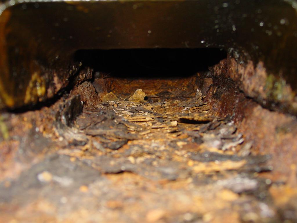

- Rahmentunnel, trotz (Wachs-)Versiegelung

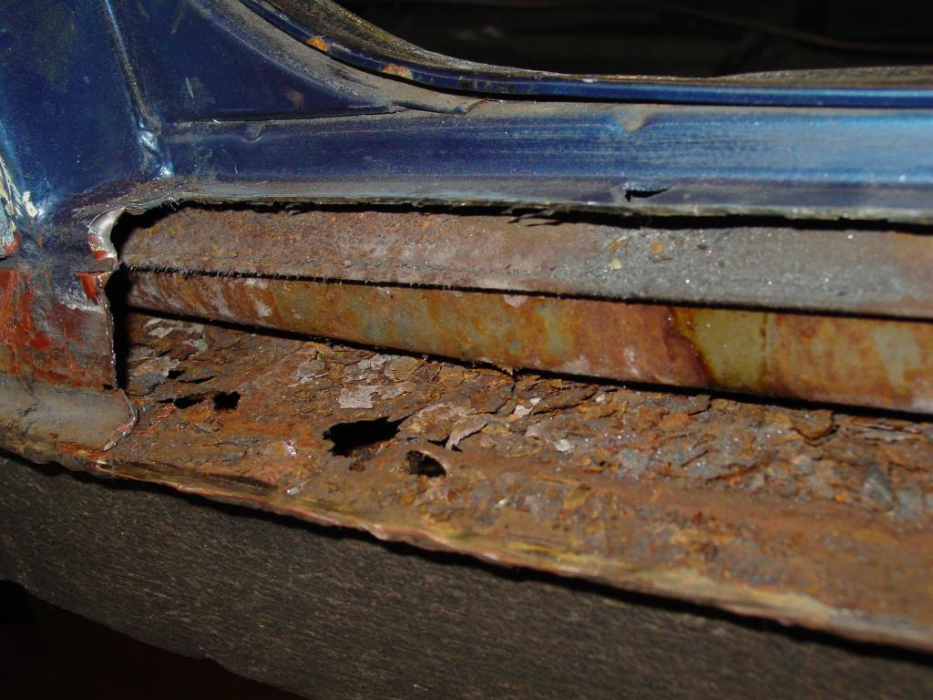

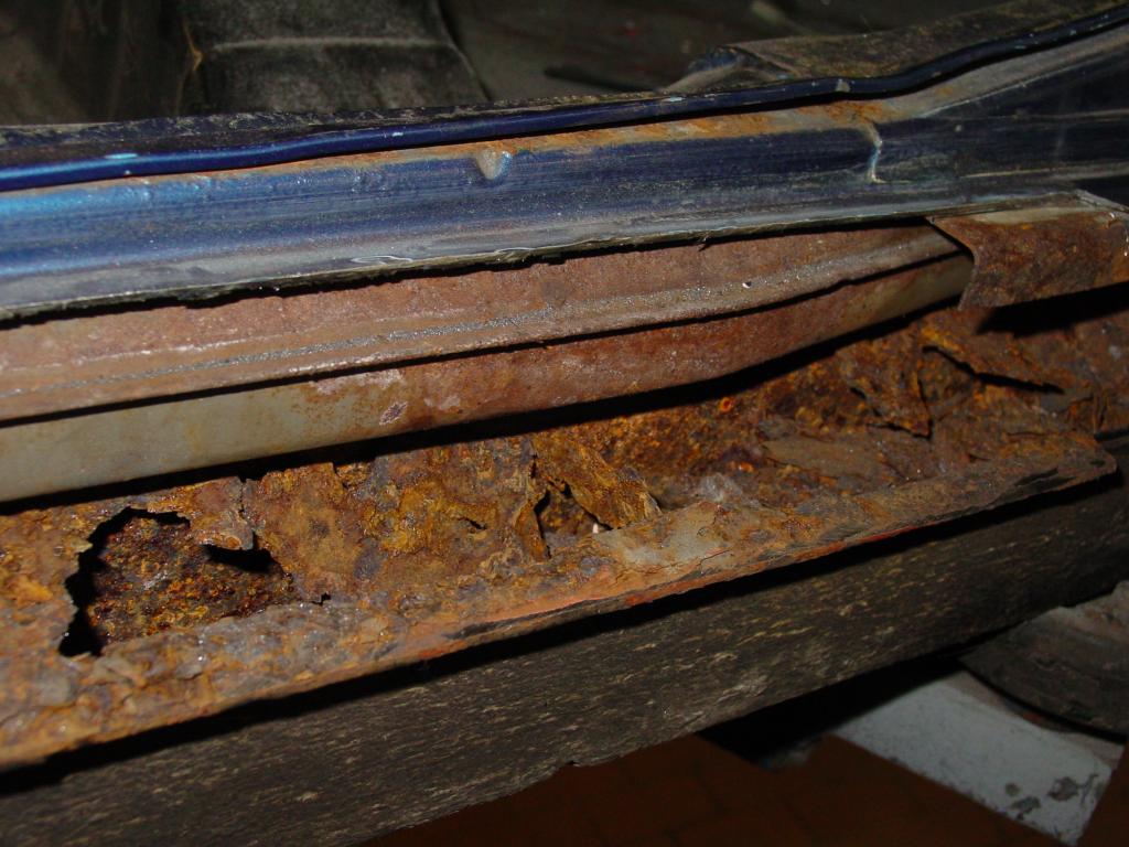

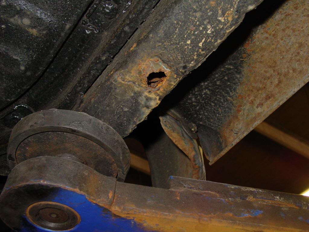

Anlieferungszustand Schweller und Co

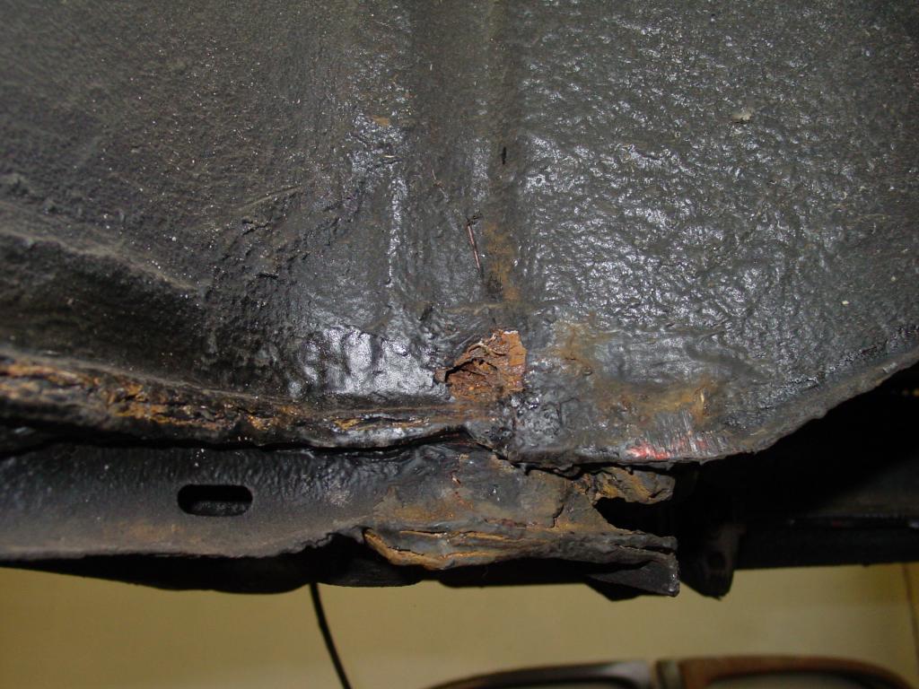

- Nur ein kleines Löchlein...
- DSC07457.JPG (105.62 KiB) 11230 mal betrachtet
- Und noch eins...
- DSC07459.JPG (122.47 KiB) 11230 mal betrachtet

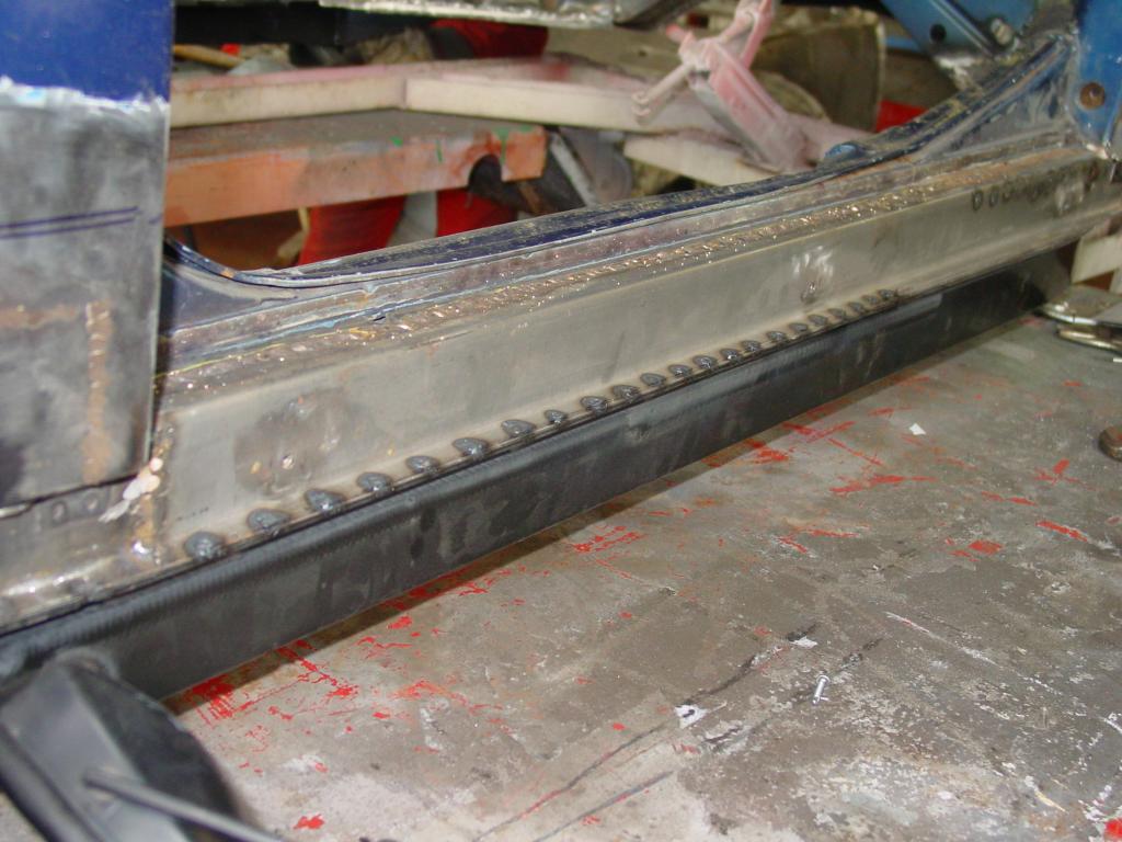

Re: 03 Cabrio - Specials

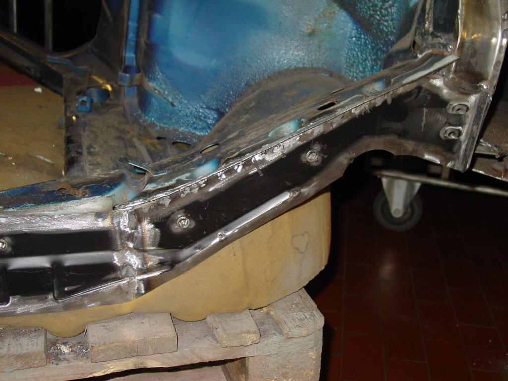

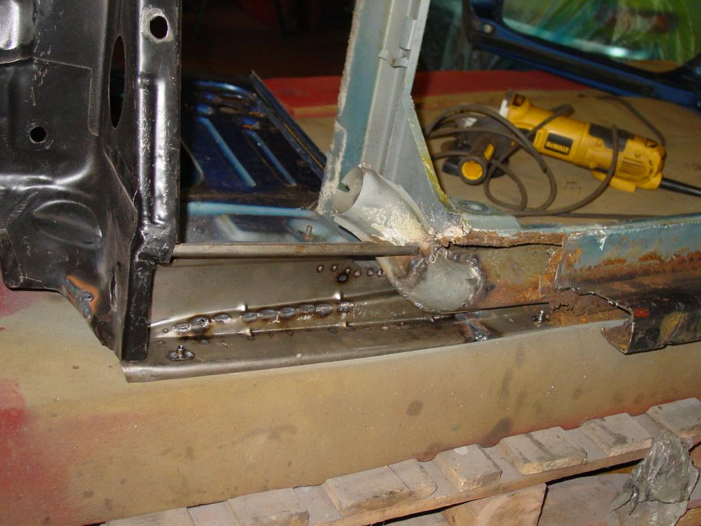

Wer angesicht der Blätterteigbilder gedacht hat, "Ohgott, da ist ja alles hin", liegt falsch... Naja, fast...
Beide Innenschweller von Spritzwand bis B-Säule und die spezifischen Cabrioverstärkungen entpuppten sich als rostfrei, und die Warmluftführung bedurfte nur einen kleinen Flicken pro Seite. Also "nur" Außenschweller, Deckbleche und Unterholme neu, dazu die Anschlußbleche an den Seitenteilen und die Querträger.
Die Außenschweller übrigens habe ich hier vor Ort von einer befreundeten Bauschlosserei fertigen lassen. Top-Teile aus 1,5mm Baustahl...
- DSC07939.JPG (121.26 KiB) 11210 mal betrachtet
- DSC07945.JPG (124.49 KiB) 11210 mal betrachtet
- DSC07962.JPG (106.55 KiB) 11210 mal betrachtet
- DSC07967.JPG (87.67 KiB) 11210 mal betrachtet
- DSC08024.JPG (114.13 KiB) 11210 mal betrachtet
- DSC08051.JPG (93.2 KiB) 11210 mal betrachtet
- DSC08065.JPG (85.67 KiB) 11210 mal betrachtet

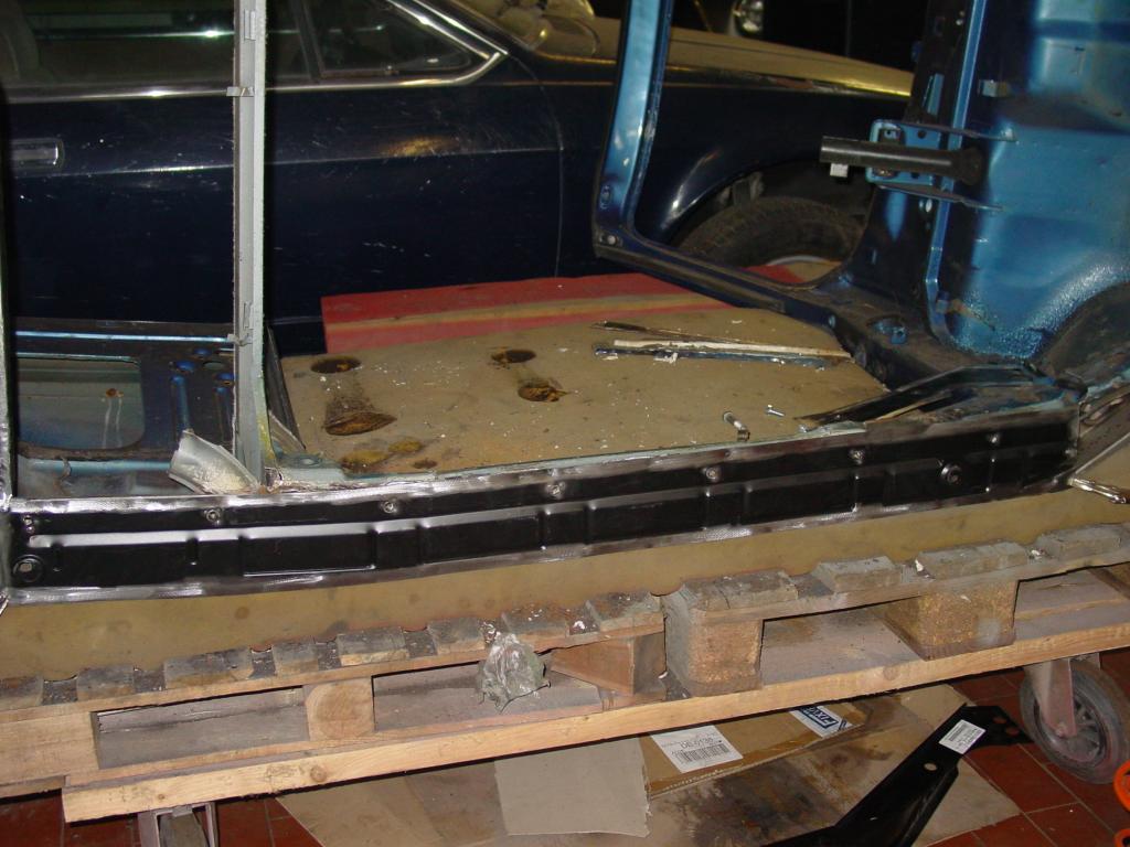

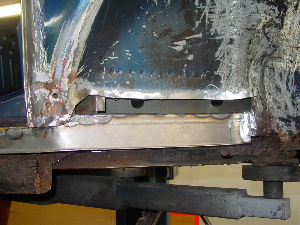

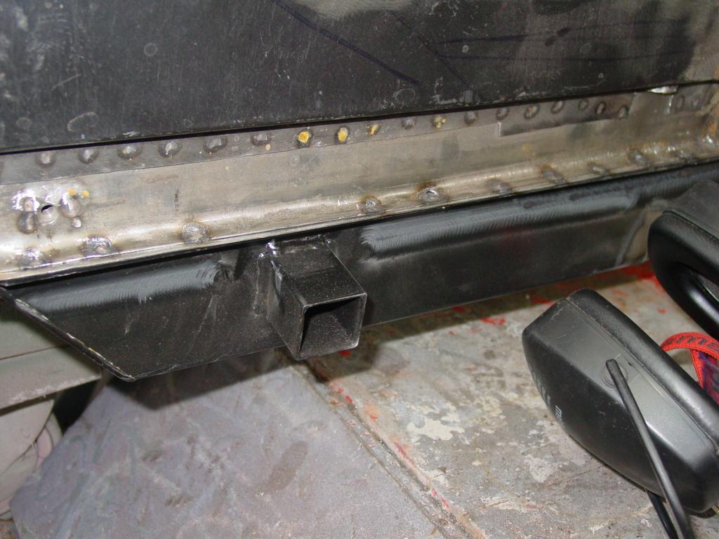

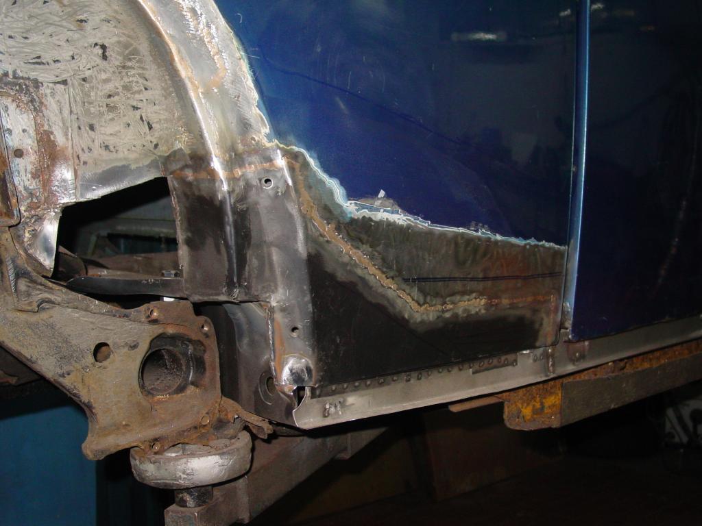

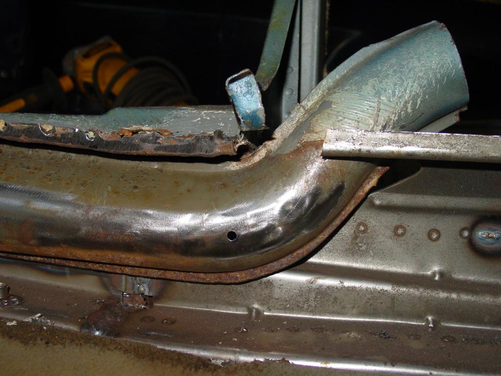

Schweller und Unterholme, nächster Teil
Die Querträger, Unterholme und Deckbleche sind handelsübliche Nachfertigungen. Nicht der Brüller, aber nach etwas Anpassung brauchbar.
Schwellerenden sind Warmluftkanal-Oberteilen von Hoffmann-Speedster entnommen.
- Seitenteilanschluß vorn links
- DSC08084.JPG (93.82 KiB) 11206 mal betrachtet
- Schwellerende rechts neu
- DSC08107.JPG (67.65 KiB) 11206 mal betrachtet
- Schwellerende links mit reparierter Warmluftführung
- DSC08108.JPG (98.21 KiB) 11206 mal betrachtet
- Schwellerende rechts von unten
- DSC08111.JPG (80.51 KiB) 11206 mal betrachtet
- RepBlech Warmluftführung
- DSC08132.JPG (98.53 KiB) 11206 mal betrachtet
- Da solls hin
- DSC08144.JPG (77.33 KiB) 11206 mal betrachtet
- Kondensatablauf in der Warmluftführung
- DSC08145.JPG (107.86 KiB) 11206 mal betrachtet
- DSC08219.JPG (98.75 KiB) 11206 mal betrachtet
- Deckblech, leider passt vorn der Winkel nicht
- DSC08250.JPG (93.07 KiB) 11206 mal betrachtet
- Anschluß vordere Verstärkung
- DSC08281.JPG (100.07 KiB) 11206 mal betrachtet
- DSC08291.JPG (100.8 KiB) 11206 mal betrachtet
- DSC08292.JPG (102.17 KiB) 11206 mal betrachtet

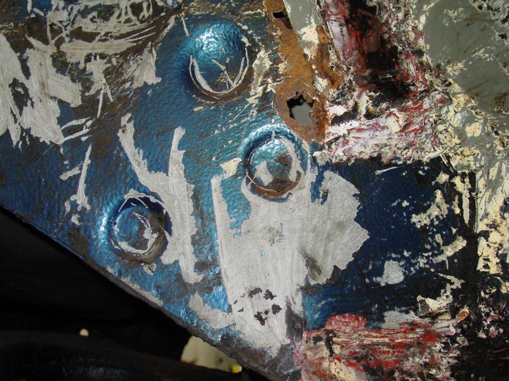

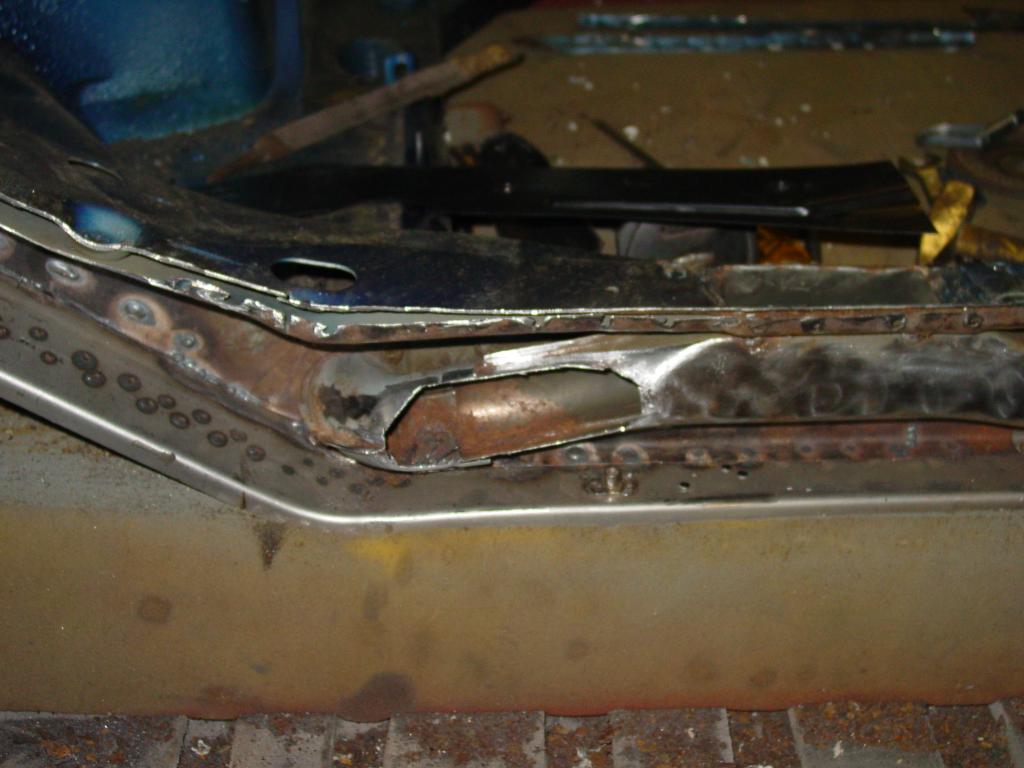

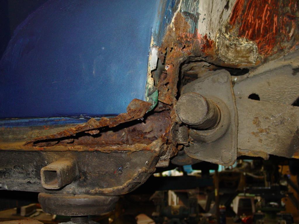

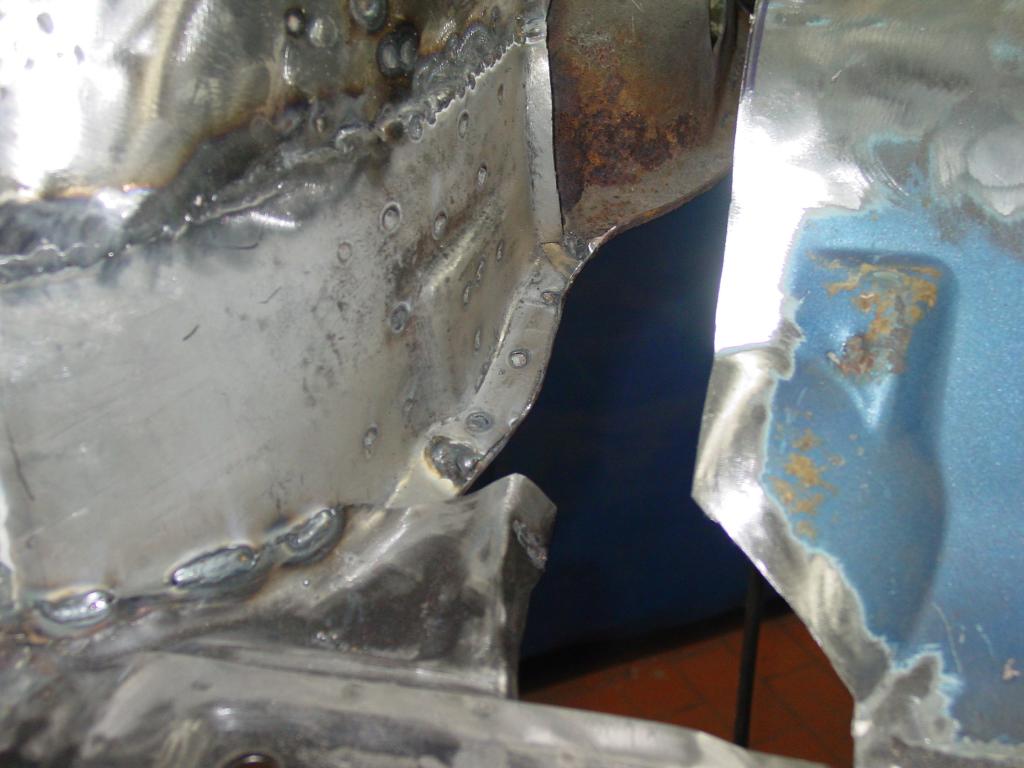

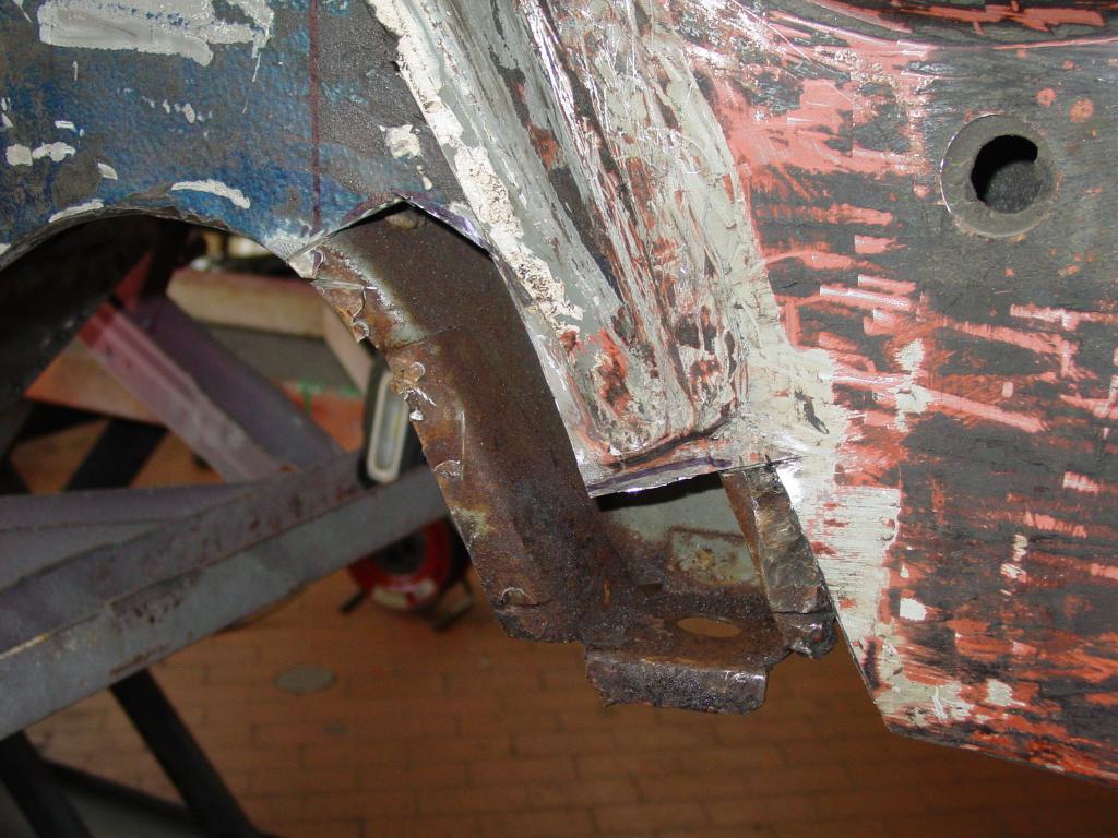

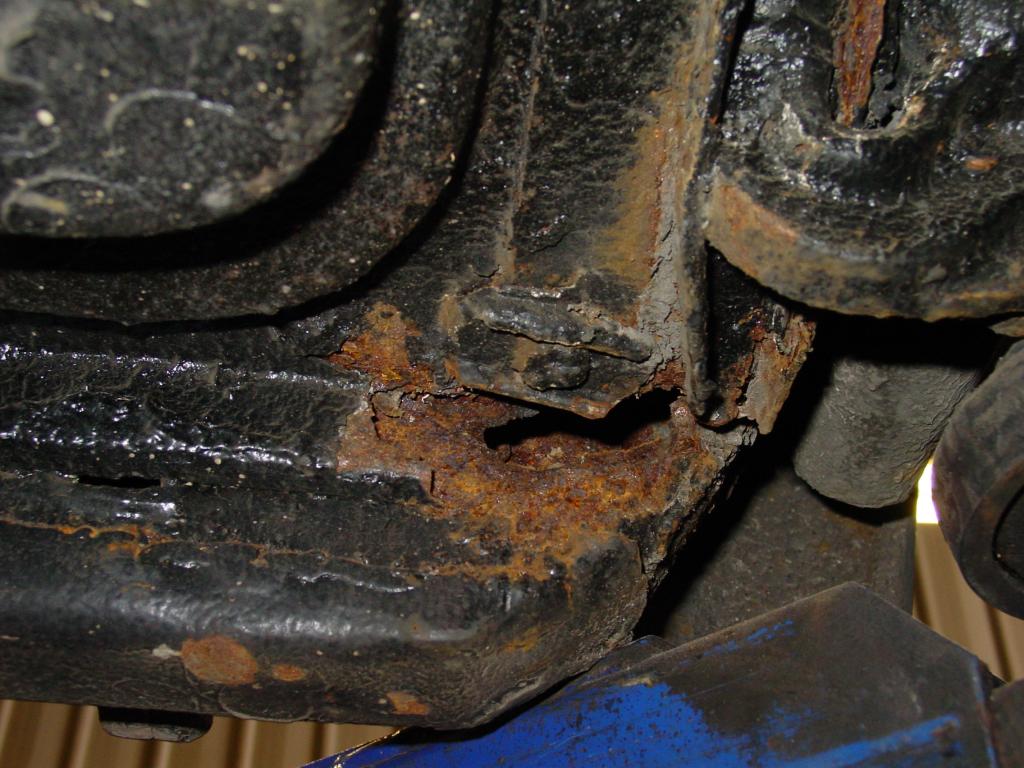

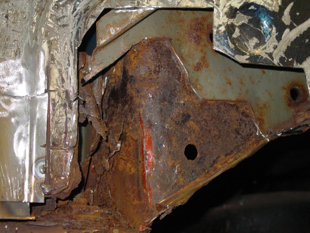

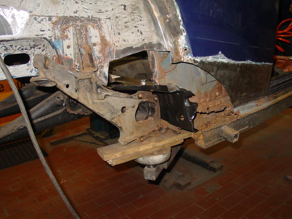

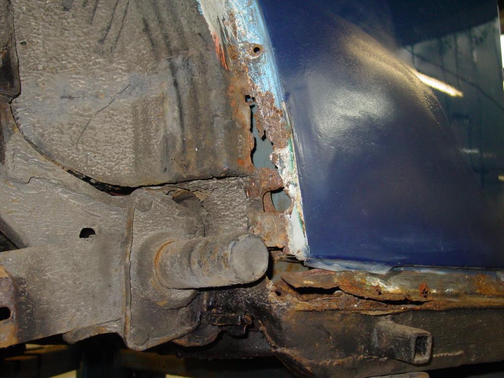

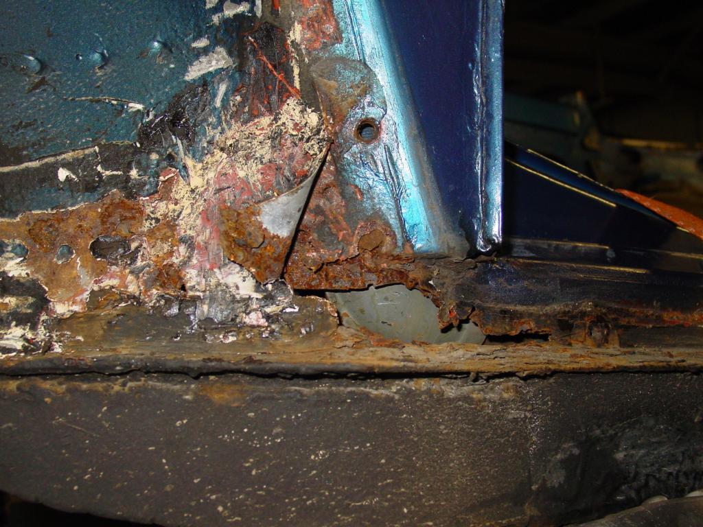

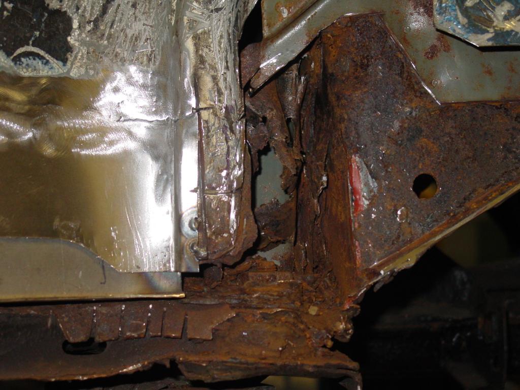

Jetzt komme ich zur bittersten Pille der LV-Therapie, dem Spritzwand-Unterteil und dem dazugehörenden Anschluß an den Längsträger.
Wenn das Ding dort weich ist, hängt de facto der gesamte Vorderwagen in der Luft. Und fast alle sind nur von außen geflickt.
Zum Start Bilder des Anlieferzustands.
Zitat: Also "nur" Außenschweller, Deckbleche und Unterholme neu, dazu die Anschlußbleche an den Seitenteilen und die Querträger.
2 verschiedene Farben, Rost, Spachtel, Doppelbleche, dick U-Schutzpampe...... das ganze Programm aus dem beliebten Theaterstück: Nur noch einmal über`n Tüv
Und richtig" die bittere Pille" Längsträger und Spritzwand Übergang
Wenn das Ding dort weich ist, hängt de facto der gesamte Vorderwagen in der Luft. Und fast alle sind nur von außen geflickt.![]()

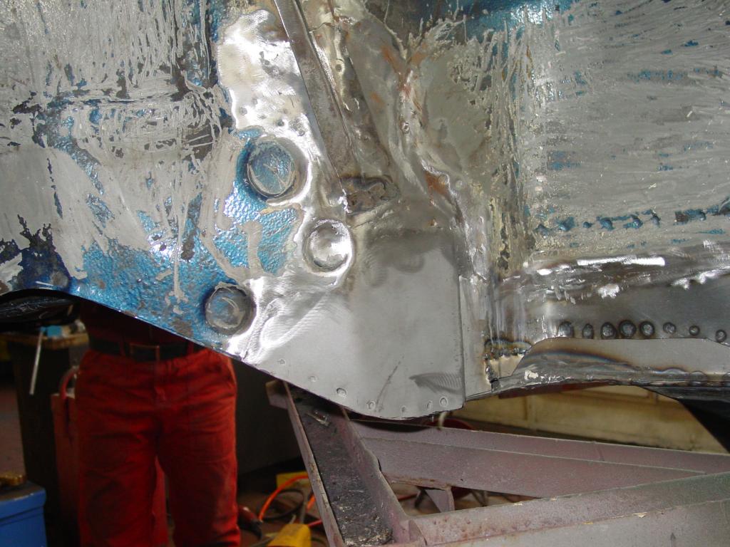

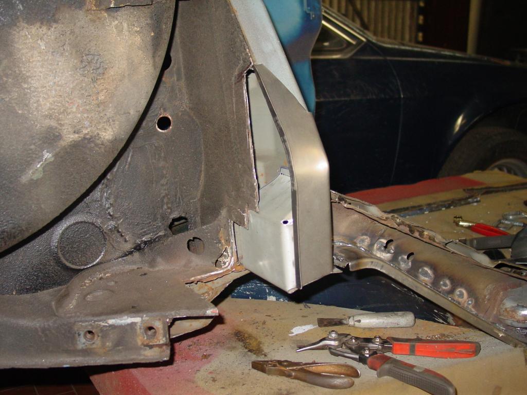

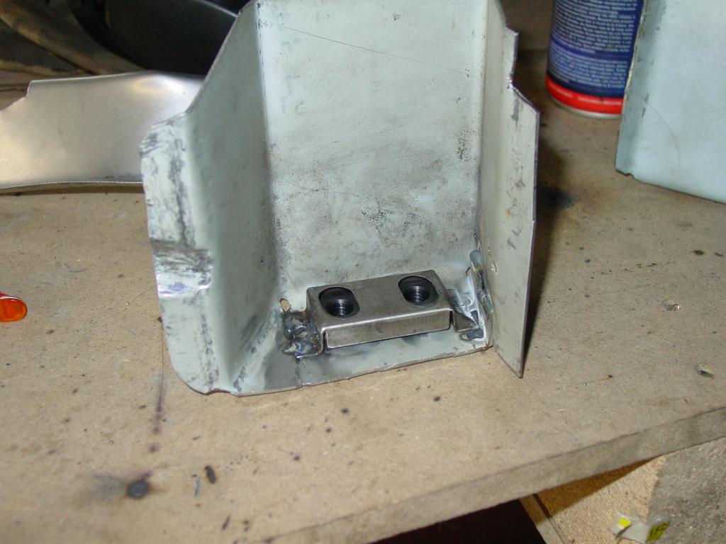

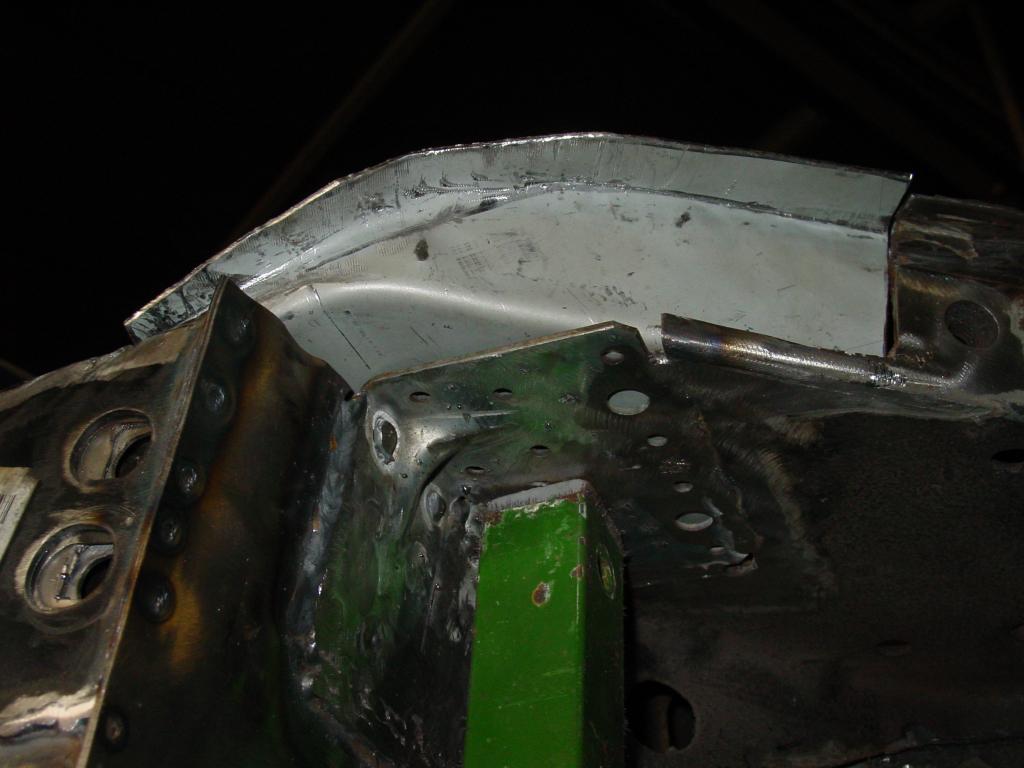

Dann solls hier also weiter gehen....
Spritzwand mit Innenverstärkung
Deckblech, Gewindeplatte und Käfig von Hoffmann, Rest Eigenfertigung
- DSC08151.JPG (75.62 KiB) 10893 mal betrachtet
- DSC08154.JPG (104.67 KiB) 10893 mal betrachtet
- DSC08155.JPG (80.87 KiB) 10893 mal betrachtet
- DSC08156.JPG (84.35 KiB) 10893 mal betrachtet
- DSC08157.JPG (80.71 KiB) 10893 mal betrachtet
- DSC08159.JPG (105.63 KiB) 10893 mal betrachtet
- DSC08160.JPG (96 KiB) 10893 mal betrachtet
- DSC08161.JPG (88.42 KiB) 10893 mal betrachtet
- DSC08167.JPG (115.31 KiB) 10893 mal betrachtet
- DSC08172.JPG (86.75 KiB) 10893 mal betrachtet
- DSC08176.JPG (95.43 KiB) 10893 mal betrachtet
- DSC08177.JPG (96.97 KiB) 10893 mal betrachtet
- DSC08178 (1).JPG (100.28 KiB) 10893 mal betrachtet

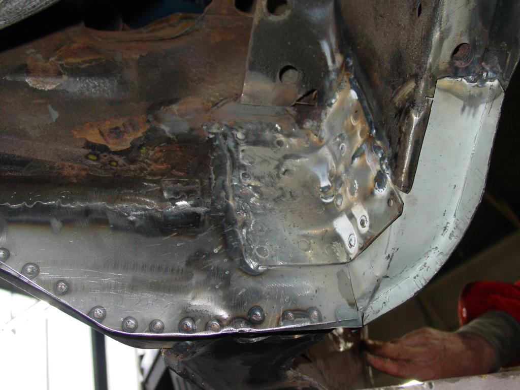

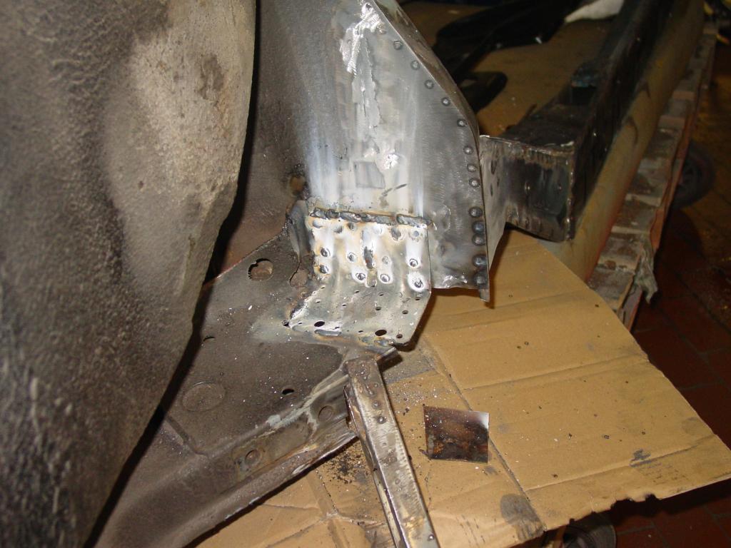

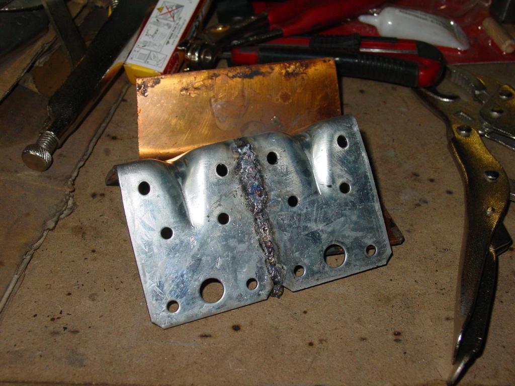

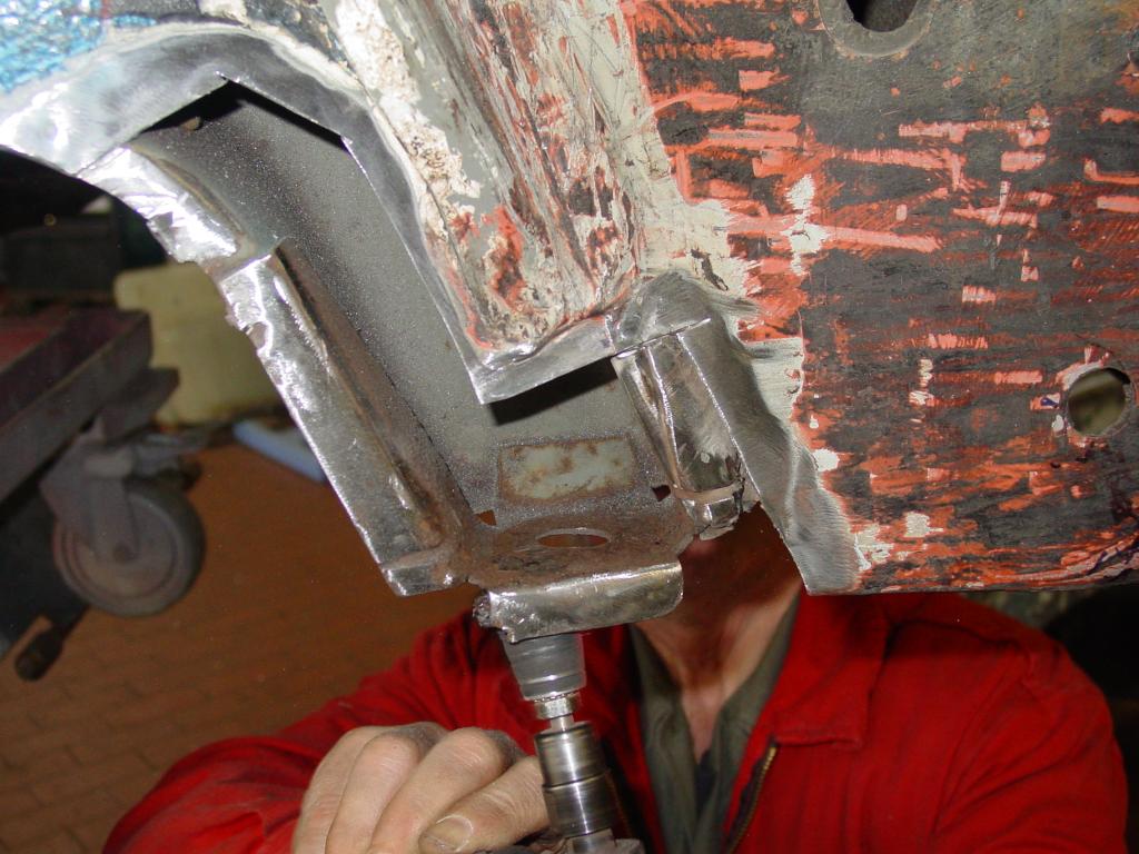

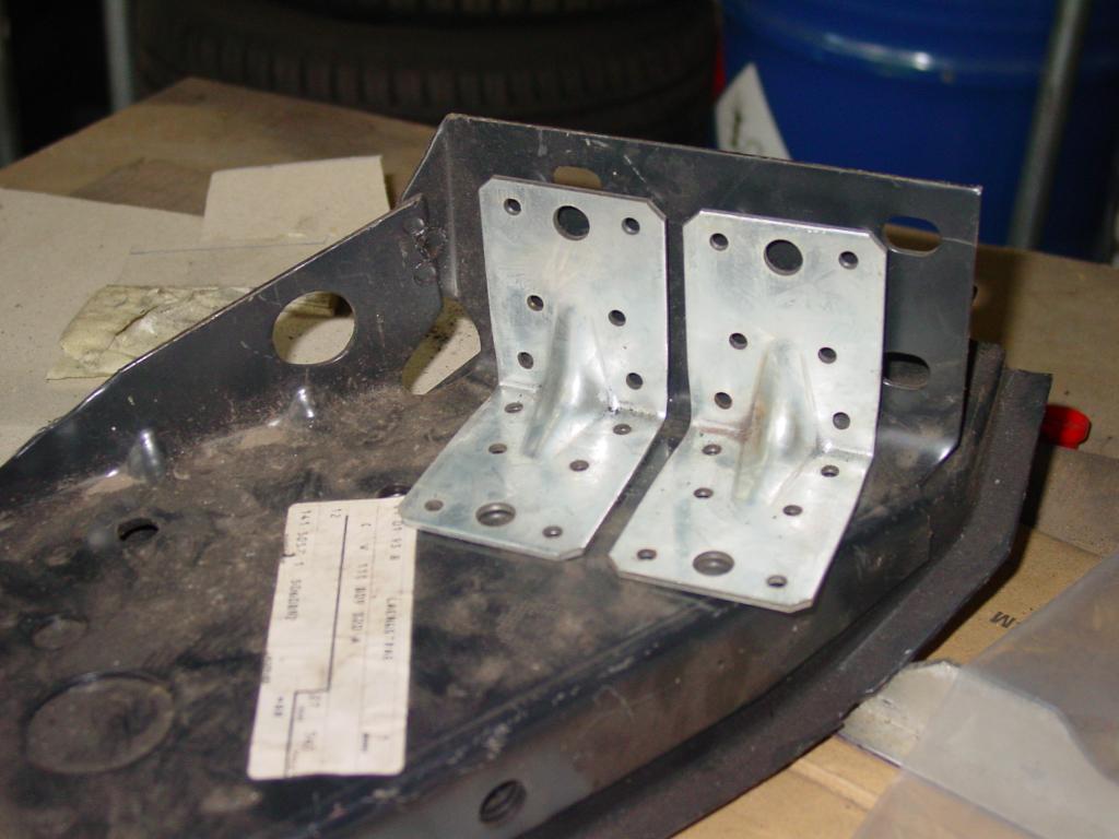

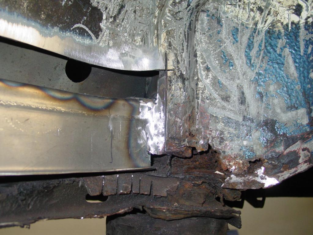

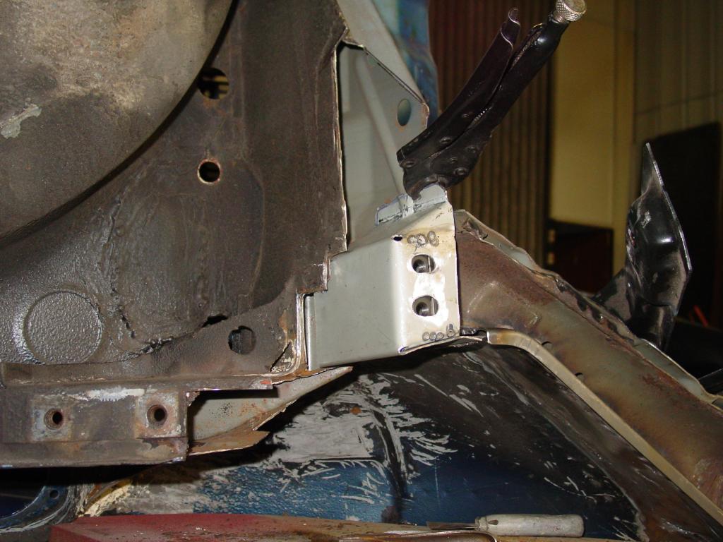

Und nun der Längsträgeranschluß samt Verstärkungswinkel.
Das Musterteil ist selbstredend ein Original, die massiven Winkel gibt es im Baumarkt in der Holzabteilung.

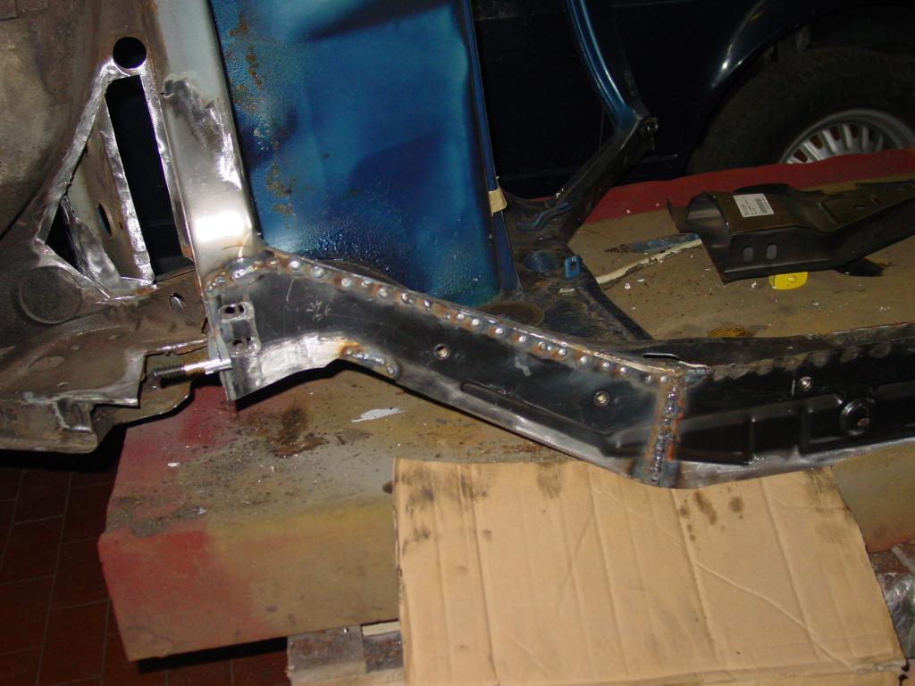

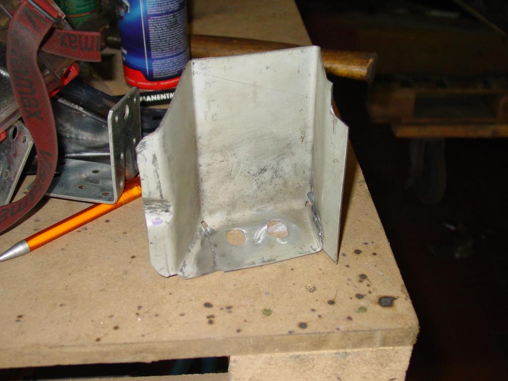

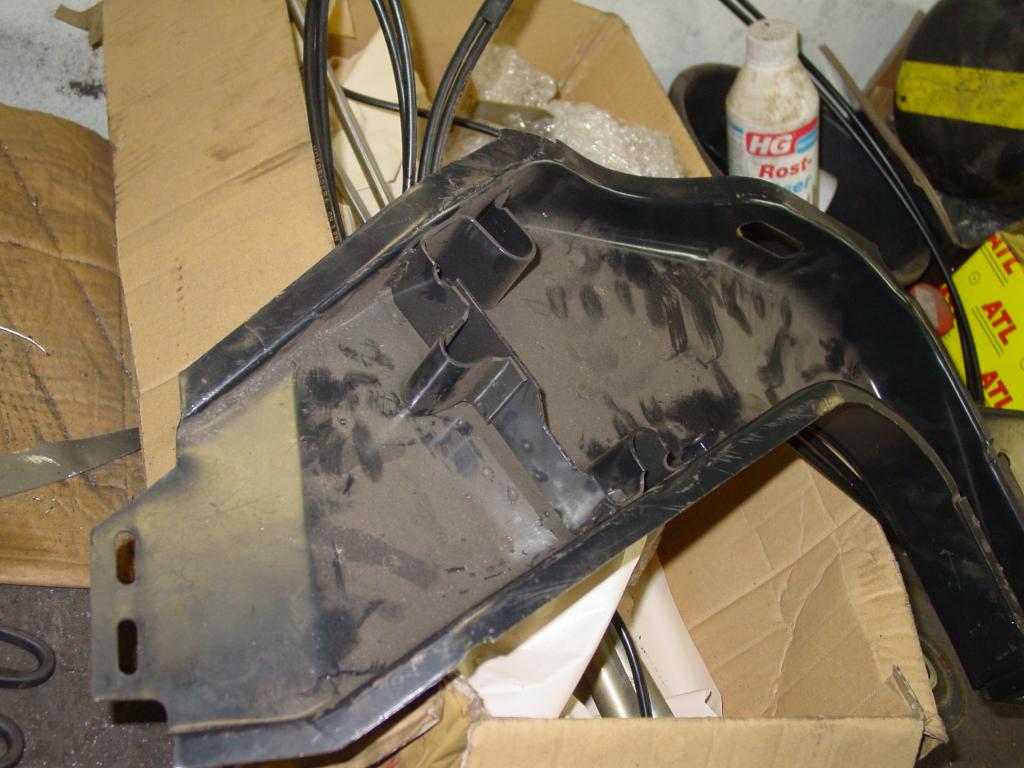

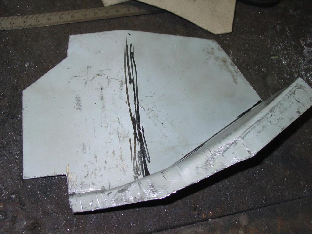

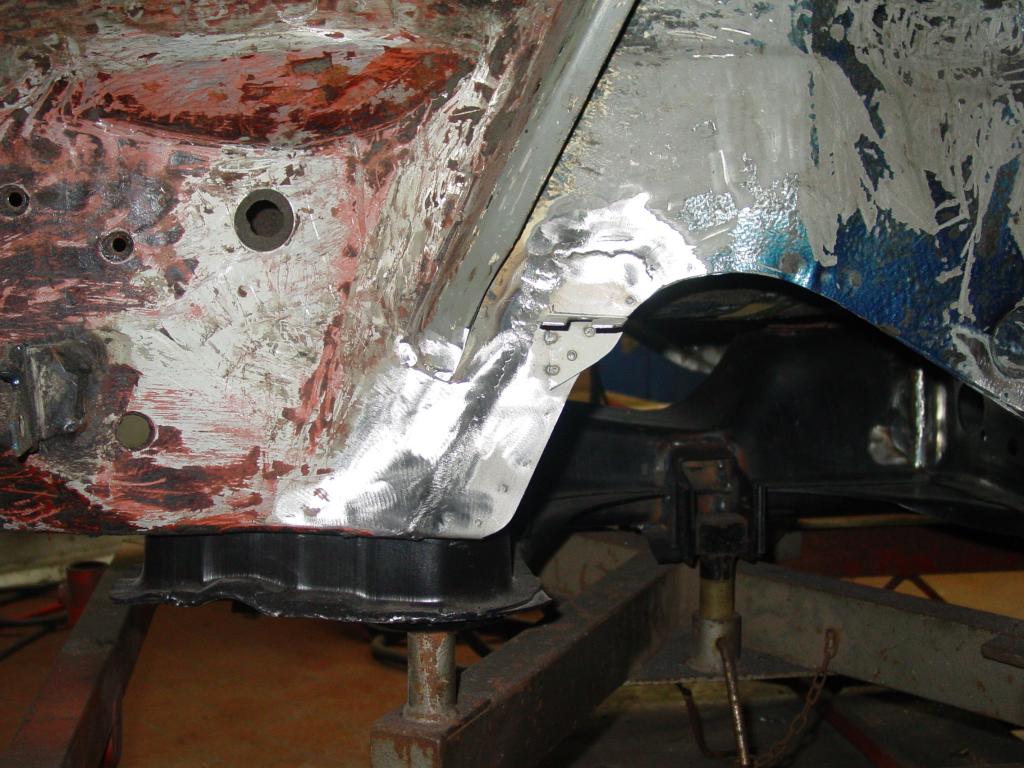

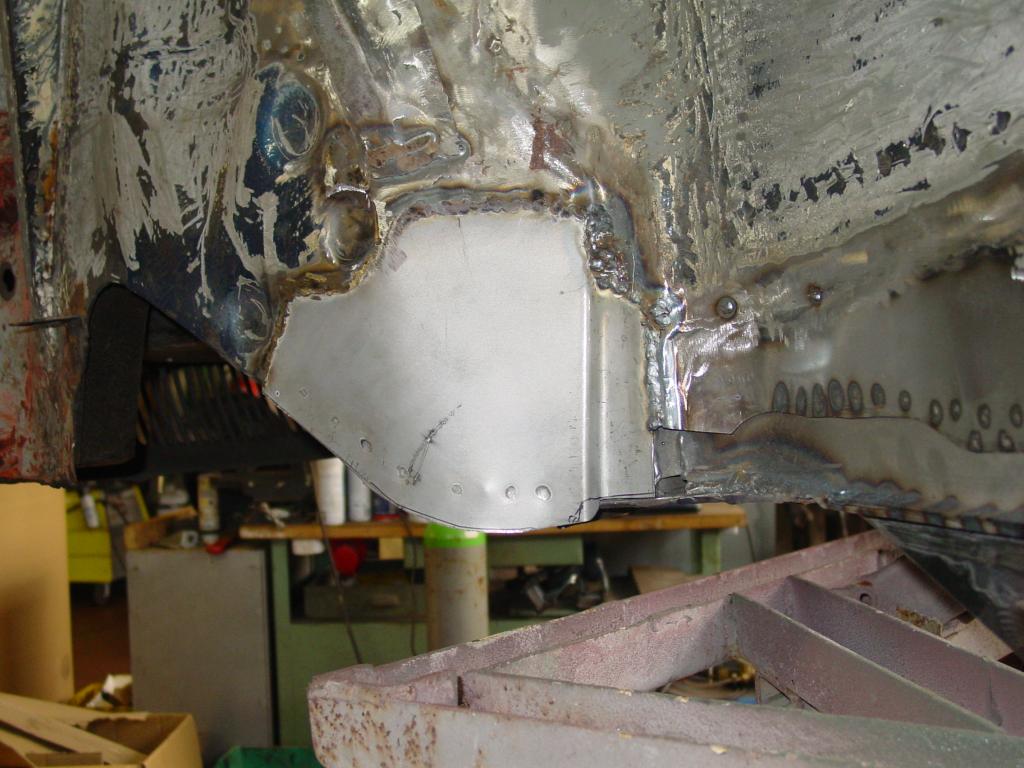

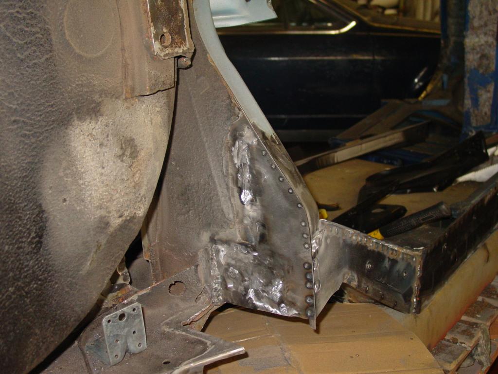

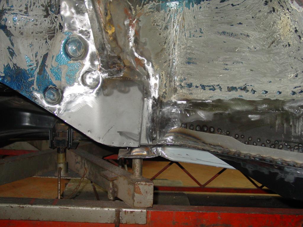

Und nun das Stückchen Längsträger, gefertigt aus 1,5mm-Blech
- Originalteil
- DSC08258.JPG (94.52 KiB) 10886 mal betrachtet
- ...und Fälschung
- DSC08259.JPG (93.68 KiB) 10886 mal betrachtet
- DSC08260.JPG (82.24 KiB) 10886 mal betrachtet
- DSC08276.JPG (130.61 KiB) 10886 mal betrachtet
- DSC08278.JPG (68.57 KiB) 10886 mal betrachtet
- DSC08279.JPG (138.29 KiB) 10886 mal betrachtet
- DSC08293.JPG (118.32 KiB) 10886 mal betrachtet
- DSC08322.JPG (122.2 KiB) 10886 mal betrachtet
- DSC08324.JPG (68.03 KiB) 10886 mal betrachtet
- DSC08325.JPG (105.61 KiB) 10886 mal betrachtet
- Wasserablauf nicht vergessen!
- DSC08405.JPG (90.22 KiB) 10886 mal betrachtet
- Fertig
- DSC08412.JPG (117.65 KiB) 10886 mal betrachtet

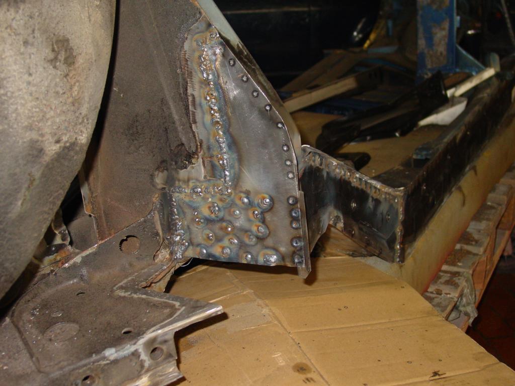

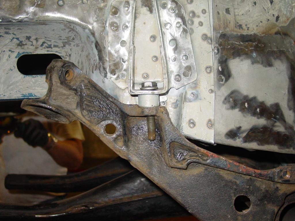

Und als Zugabe für heute noch die Längsträgerenden, die sich auf dem Rahmenkopf abstützen.
- Eigenfertigung
- DSC08385.JPG (112.38 KiB) 10881 mal betrachtet
- DSC08398.JPG (84.42 KiB) 10881 mal betrachtet
- DSC08400.JPG (124.64 KiB) 10881 mal betrachtet
- Käfig Eigenfertigung
- DSC08407.JPG (118.33 KiB) 10881 mal betrachtet
- DSC08408.JPG (137.63 KiB) 10881 mal betrachtet
- DSC08409.JPG (114.97 KiB) 10881 mal betrachtet
- DSC08410.JPG (90.73 KiB) 10881 mal betrachtet
- DSC08411.JPG (122.74 KiB) 10881 mal betrachtet
- DSC08413.JPG (123.38 KiB) 10881 mal betrachtet

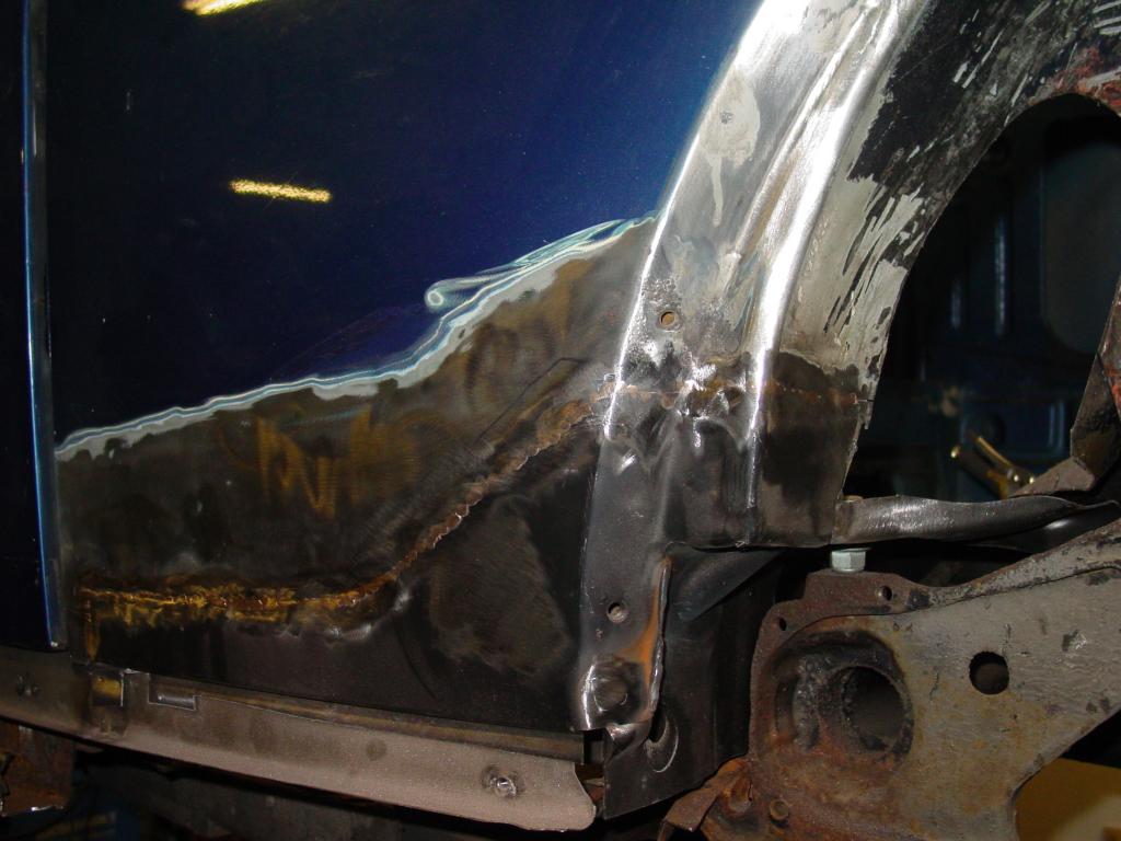

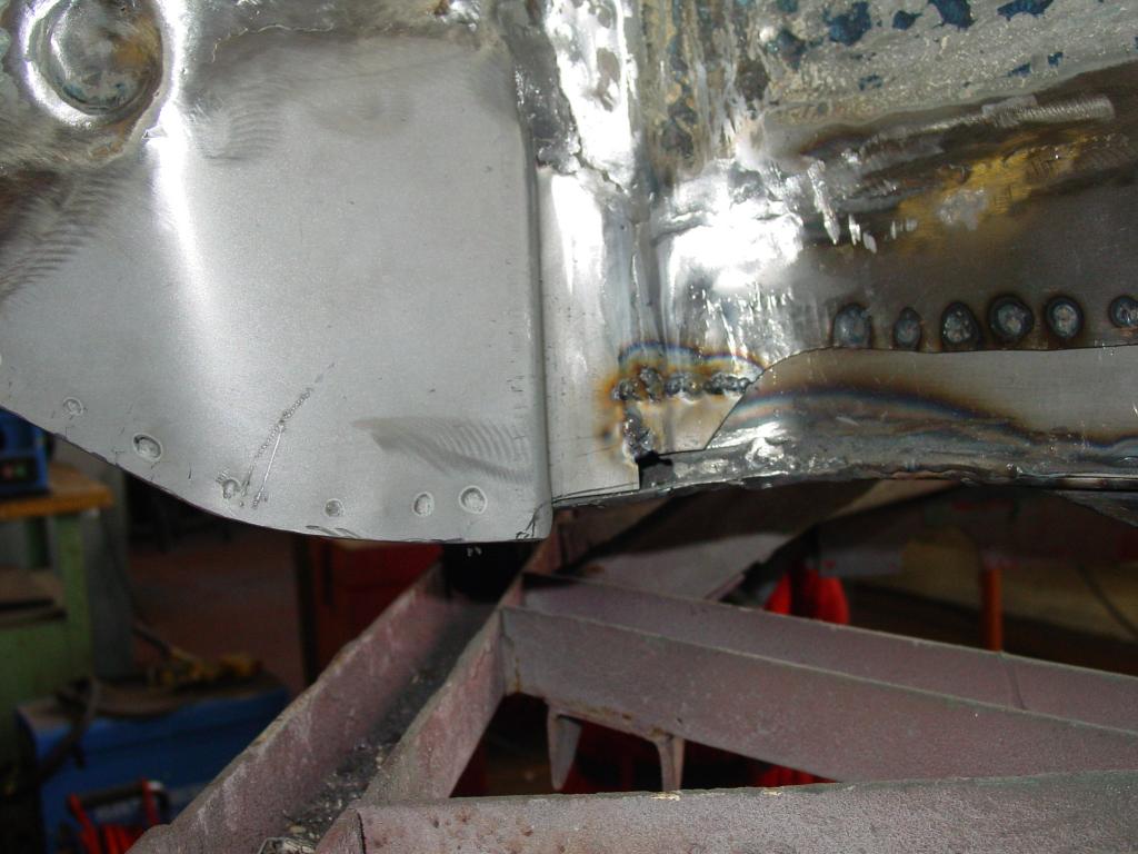

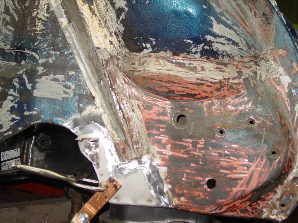

Aktuelle Bilder von den letzten Ecken
- Deswegen hängt auf dem einen Bild 'ne Masse dran
- DSC08791.JPG (95.68 KiB) 10766 mal betrachtet
- DSC08787.JPG (128.38 KiB) 10766 mal betrachtet
- DSC08788.JPG (131.11 KiB) 10766 mal betrachtet
- DSC08789.JPG (121.29 KiB) 10766 mal betrachtet
- DSC08790.JPG (120.04 KiB) 10766 mal betrachtet

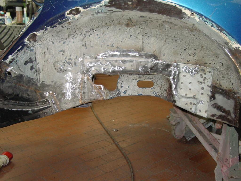

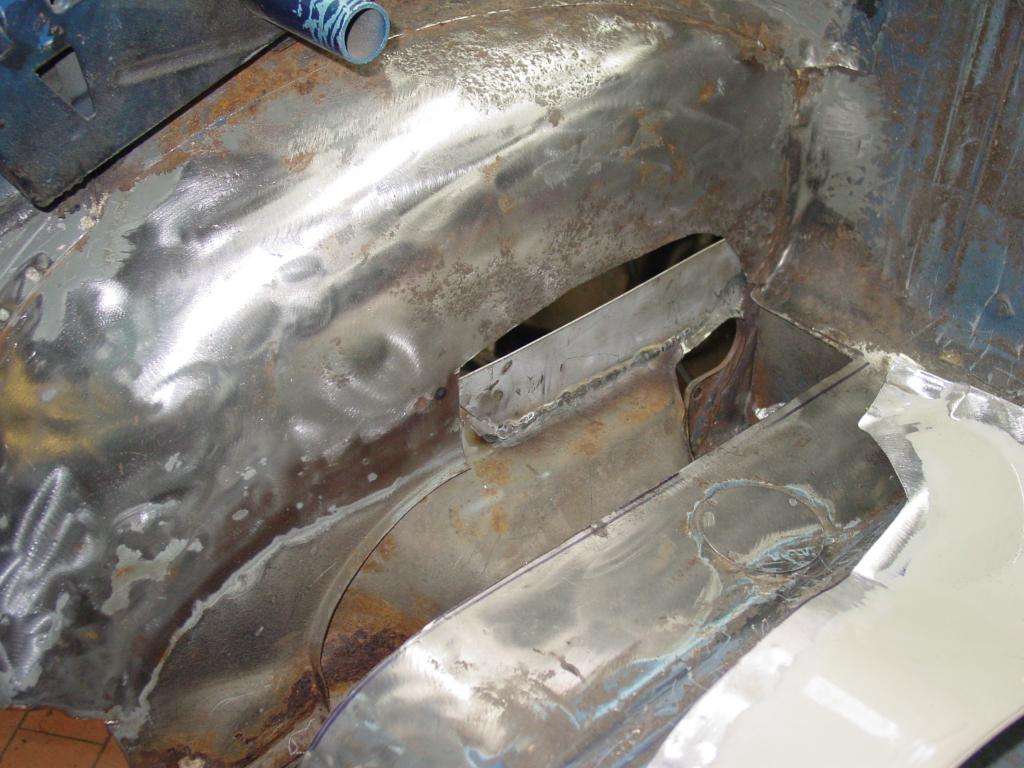

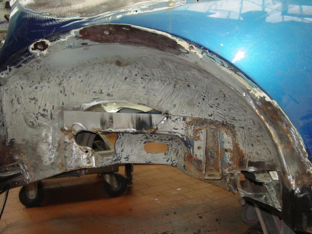

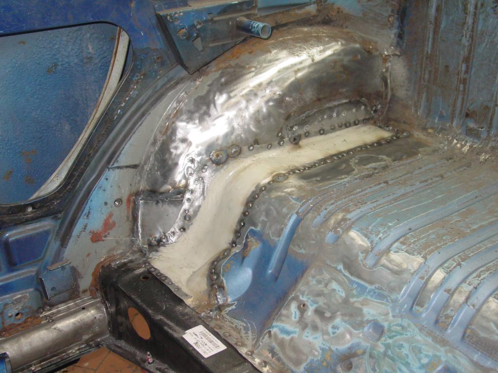

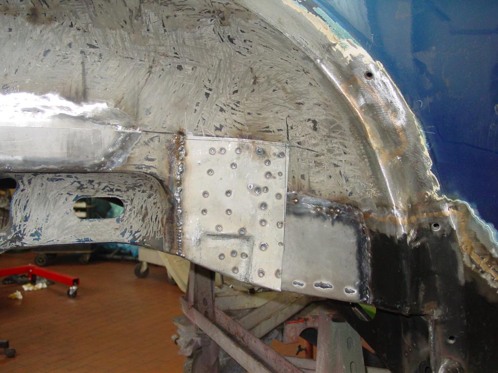

Gibt an so nem Cabrio auch noch andere Ecken:
Radhaus und Kofferboden hinten rechts
- DSC08402.JPG (124.1 KiB) 10637 mal betrachtet
- DSC08427.JPG (104.49 KiB) 10637 mal betrachtet
- DSC08429.JPG (110.05 KiB) 10637 mal betrachtet
- DSC08440.JPG (106.26 KiB) 10637 mal betrachtet
- DSC08441.JPG (107.85 KiB) 10637 mal betrachtet
- DSC08443.JPG (109.3 KiB) 10637 mal betrachtet
- DSC08449.JPG (76.29 KiB) 10637 mal betrachtet
- DSC08451.JPG (109.32 KiB) 10637 mal betrachtet
- DSC08474.JPG (121.77 KiB) 10637 mal betrachtet
- DSC08476.JPG (111.84 KiB) 10637 mal betrachtet

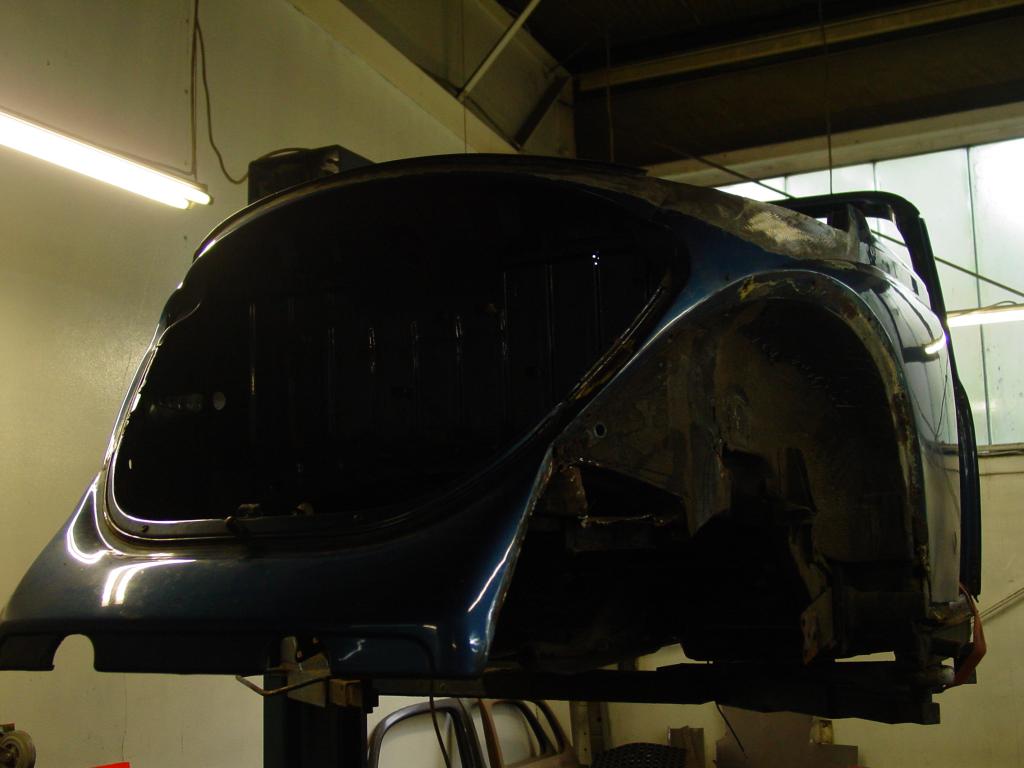

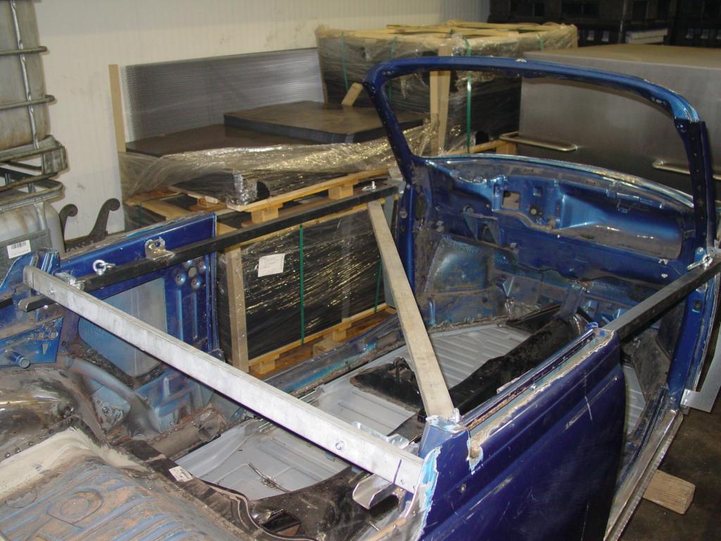

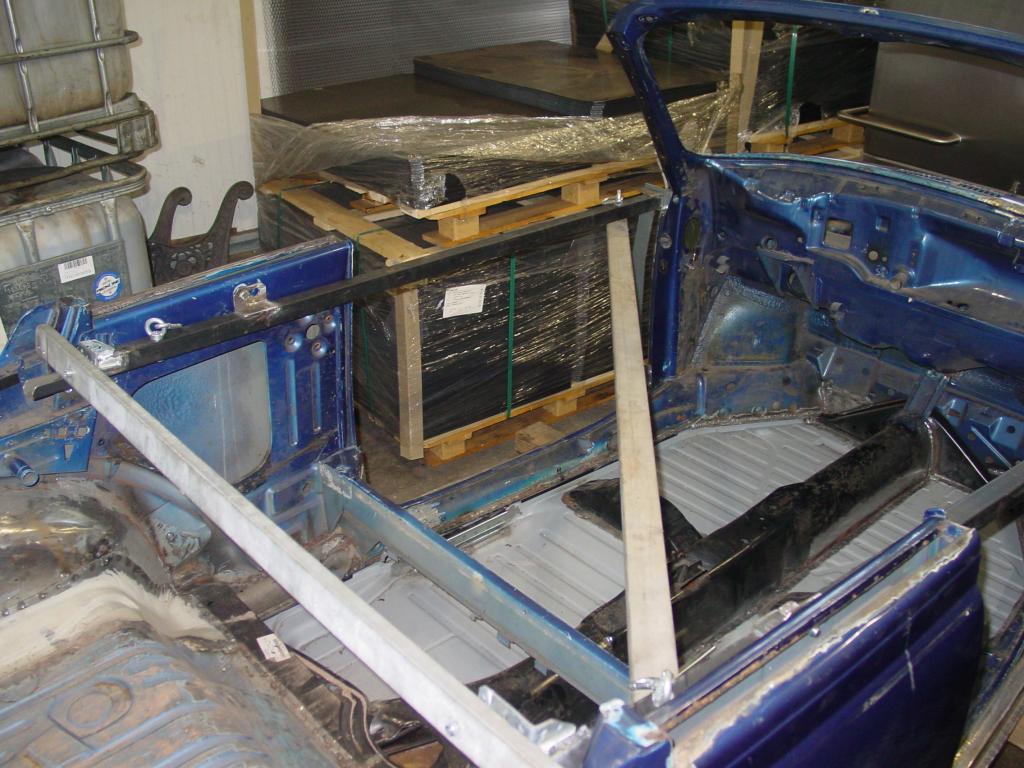

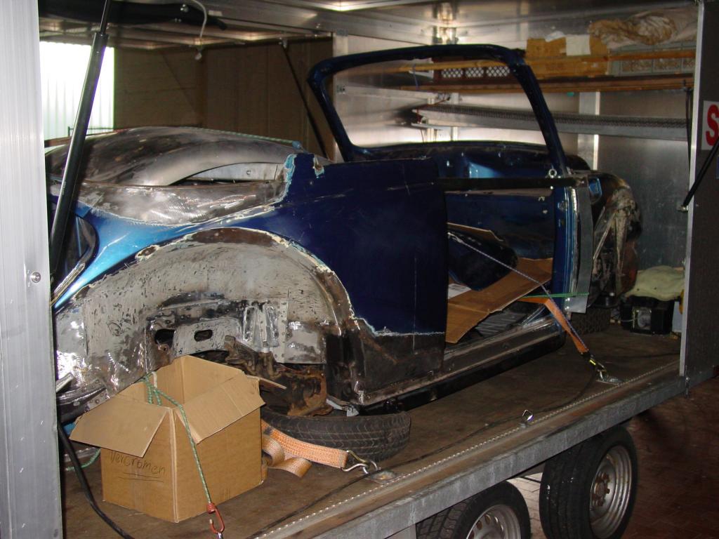

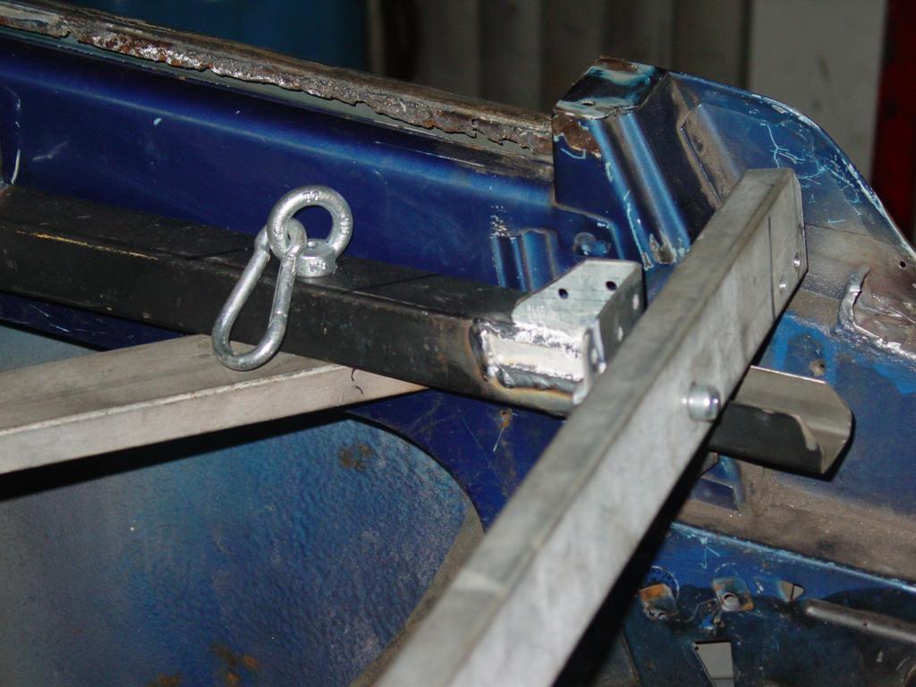

Aktuell steht das Fahrzeug bei Syre in Bönen, wo es im Tauchbad entlackt und entrostet und anschließend zu KTL-Beschichtung weitergeleitet wird.
Für die Behandlung in Bädern sind entsprechende Zu- und Ablauföffnungen mit mindestens 10-12mm Durchmesser sowie kleinere Belüftungsöffnungen vorzusehen, die ungehinderten Zu- und Austritt der Flüssigkeiten in sämtliche Hohlräume ermöglichen sollen. Dabei sind insbesondere auch Bleche anzubohren, die hinterher im Inneren der Hohlräume eine Unterteilung bewirken. Bestes Beispiel sind die Warmluftkanal-Deckbleche und die Warmluftführungsrohre im Schweller.
Auch der Frontscheibenrahmen und der Verdeckkasten, die Ausleger der Querversteifung, der Napoleonhut und der darunter liegende Tunnel benötigen zusätzliche Bohrungen zur Belüftung, damit die Flüssigkeiten auch ganz nach oben steigen können und nicht durch Luftpolster gestoppt werden.
Und nochmal zur Erinnerung:
Alles, was nicht Stahl ist, ist hinterher weg!
Die in den Bildern sichtbare Verstrebung sorgt für eine zusätzliche Aussteifung der Karosserie und besitzt Ösen für den Transport mit einem Deckenkran.
Alle Anbindungspunkte sind stabile serienmäßig vorhandene Schraubpunkte. An der A-Säule haben wir dazu alle(!) Türverschraubungen genutzt, hinten die Verdeckaufnahmen und die Sicherheitsgurtaufnahmen in der Brüstung. Das sollte halten.
Gemeinsam mit der Karosserie lassen wir auch das Chassis durch die Bäder laufen. Dazu wurde das Chassis mit 20mm-Distanzhülsen an insgesamt 12 Schraubpunkten an die Karosserie angebunden.
Sorry, die Bilder sind etwas durcheinander geraten....
Alles Weitere dann in 4-5 Wochen.
Always Aircooled
- Abstandshalter
- DSC08878.JPG (116.97 KiB) 10412 mal betrachtet
- Anbindung an A-Säule
- DSC08881.JPG (102.77 KiB) 10412 mal betrachtet
- Verladen
- DSC08887.JPG (104.84 KiB) 10412 mal betrachtet

- Belüftung Frontscheibenrahmen
- DSC08882.JPG (54.85 KiB) 10412 mal betrachtet
- Bohrung im Verdeckkasten
- DSC08883.JPG (113.02 KiB) 10412 mal betrachtet
- DSC08884.JPG (91.03 KiB) 10412 mal betrachtet
- Unten links: Belüftungsöffnung für die Querversteifung
- DSC08906.JPG (102.23 KiB) 10412 mal betrachtet
- DSC08907.JPG (123.37 KiB) 10412 mal betrachtet
- DSC08908.JPG (117.21 KiB) 10412 mal betrachtet
