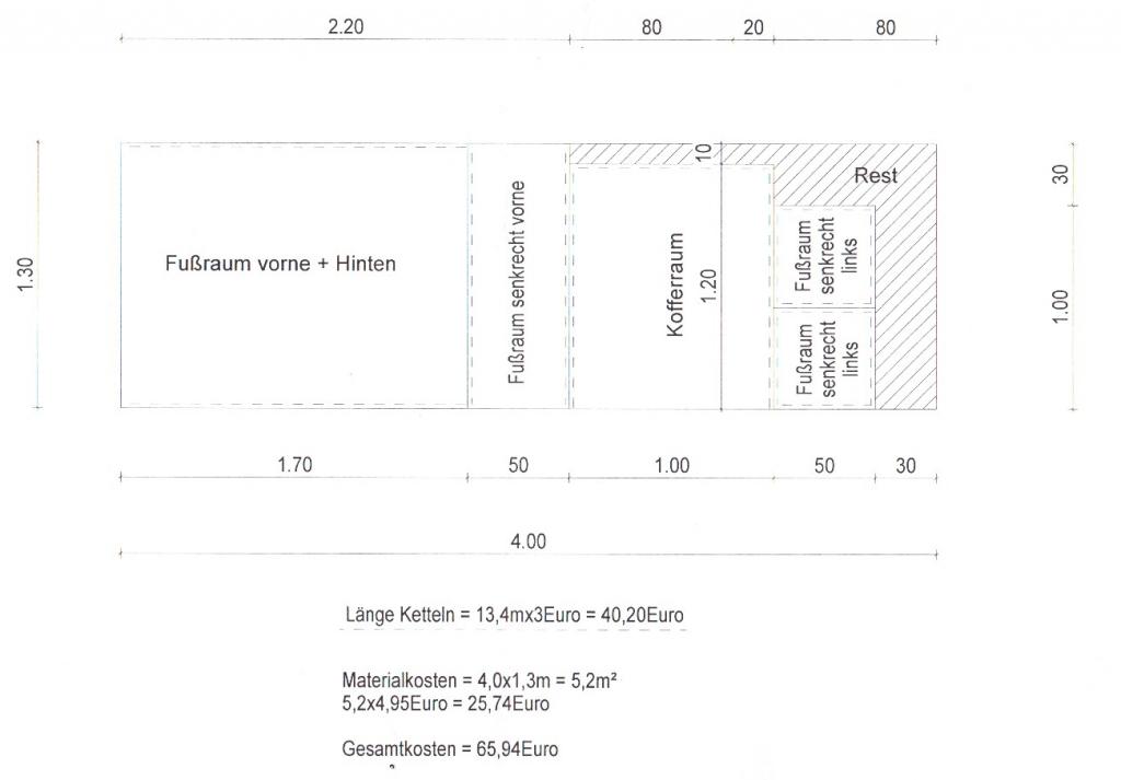

den Teppichstreifen, welcher bei Einstieg rein kommt, habe ich aus einem einem dünneren Material in ähnlicher Farbe gemacht.
Einen dicken Teppich bekommst Du da schlecht verbaut. diesen dann einfach mit Sprühkleber festgeklebt. Hält bis jetzt problemlos.
Habe mir allerdings auch über die Stelle eine Einstiegsleiste gebaut (ALU-L-Profil aus dem Baumarkt, poliert und eingeklebt)
Wer eine Eigenbauvariante favorisiert:
Ich habe in meinen Unterlagen meine Mengenauflistung gefunden.
Bitte beachten das hier die seitlichen Stücke beim Einstieg nicht enthalten sind.
Ebenso nicht das Material was für die Abdeckung der hinteren Radlaufwölbung benötigt wird.
Es empfiehlt sich, den original Teppich als Schablone drüber zu legen und dann auszuschneiden.
Preise als Anhaltspunkt seht ihr ja.
Grüße Flo

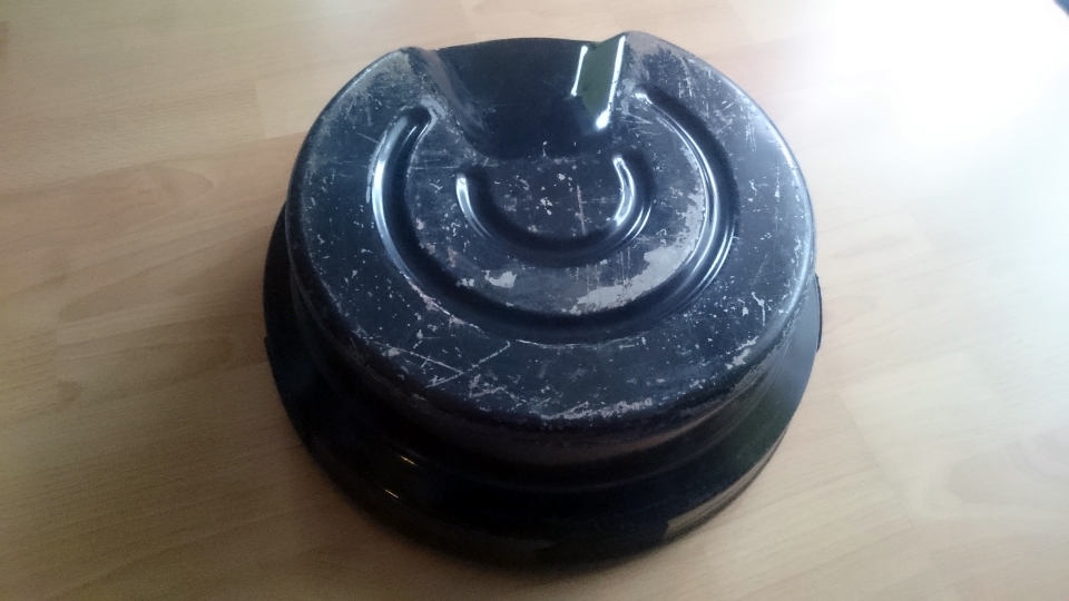

Es hat sich mal wieder ein bisschen was getan am Käfer.
Aktuell bin ich gerade dabei auf eine Ölfilterpumpe umzurüsten.

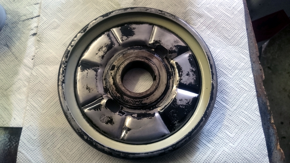

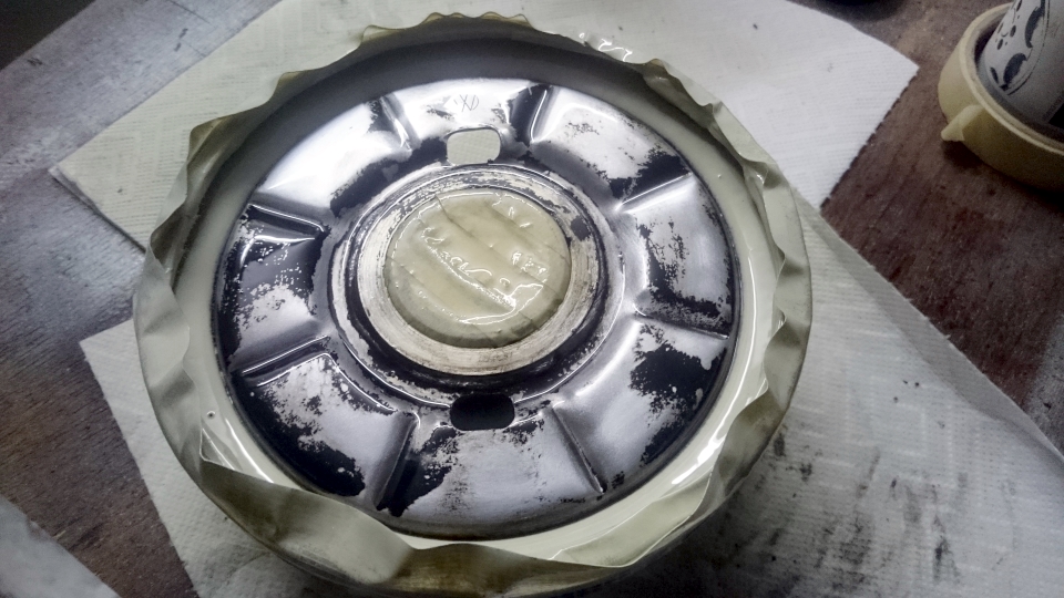

In dem Zug hab ich die Gelegenheit genutzt und die total verdreckte Riemenscheibe etwas aufgehübscht.
Erstmal geputzt und dann mit dem Drahtaufsatz losen Lack entfernt:
Riemenscheibe 2.JPG (387.71 KiB) 3951 mal betrachtet

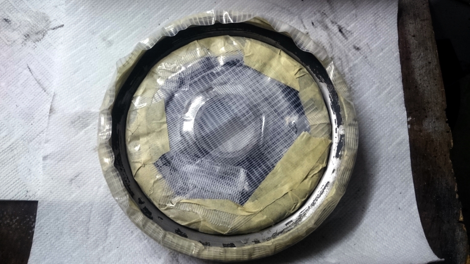

Anschließend abgeklebt und den "inneren Ring" in Wagenfarbe lackiert.
Riemenscheibe 3.JPG (409.78 KiB) 3951 mal betrachtet
Zum Abschluß gab's eine Ladung Klarlack über alles, damit nichts rostet.
Ist dann in der gleichen used Optik, wie ich auch schon das Gehäuse gemacht habe.
Noch trocknen lassen, dann kann ich die Abklebungen entfernen und Euch das Endergebnis präsentieren!

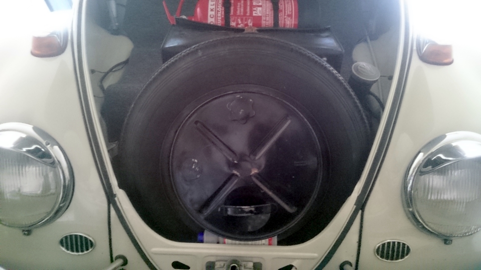

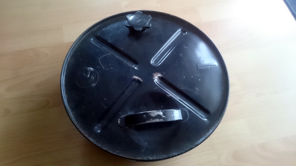

Weiter gab's neues Zubehör.
Mir ist ein Reserveradkanister in die Hände gefallen. Macht sich gut im Käfer!

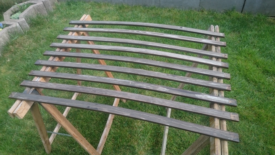

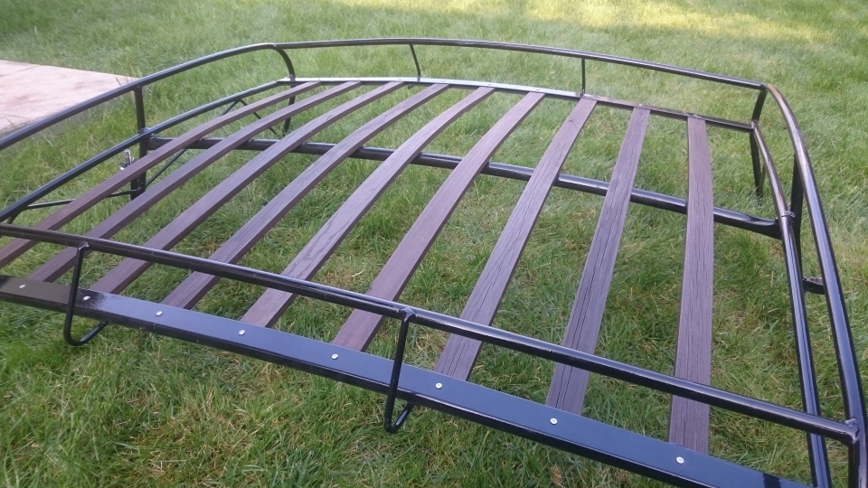

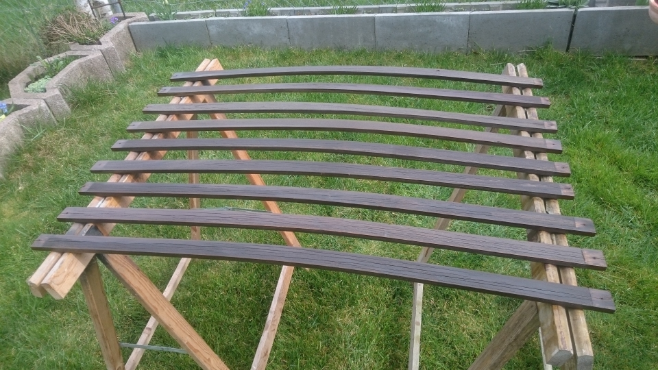

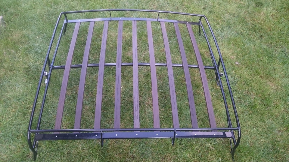

Nachdem wir festgestellt haben das der Gepäckträger über der Motorhaube äusserst unpraktisch ist, haben wir diesen verkauf und nach einem Dachträger Ausschau gehalten.
Bin nach einiger Zeit bei uns in der Gegend fündig geworden.
Der Zustand war bis auf die Holzbretter super! Die haben aber auch nur eine Auffrischung benötigt, welche Sie in den schönen März-Tagen erhalten haben.
Hier ein paar Bilder davon:
Träger 1.JPG (500.35 KiB) 3951 mal betrachtet
Träger 2.JPG (496.93 KiB) 3951 mal betrachtet
Träger 3.JPG (522.66 KiB) 3951 mal betrachtet
Träger 4.JPG (500.85 KiB) 3951 mal betrachtet

Hab heute die Riemenscheibe mal von den Abklebungen befreit.
Ich find sie sehr gelungen. Passt zum Rest vom Motor.
