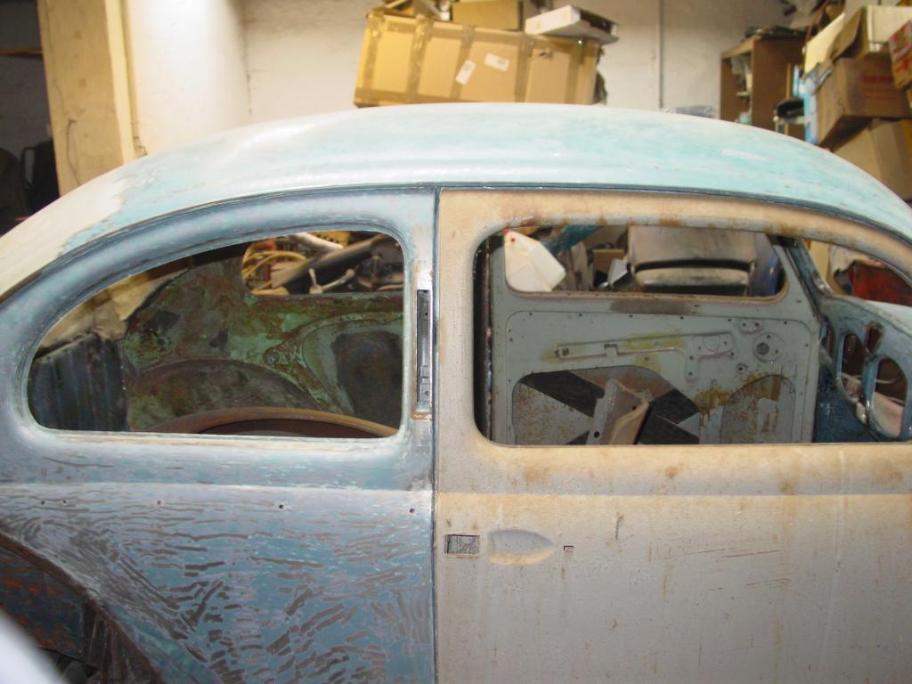

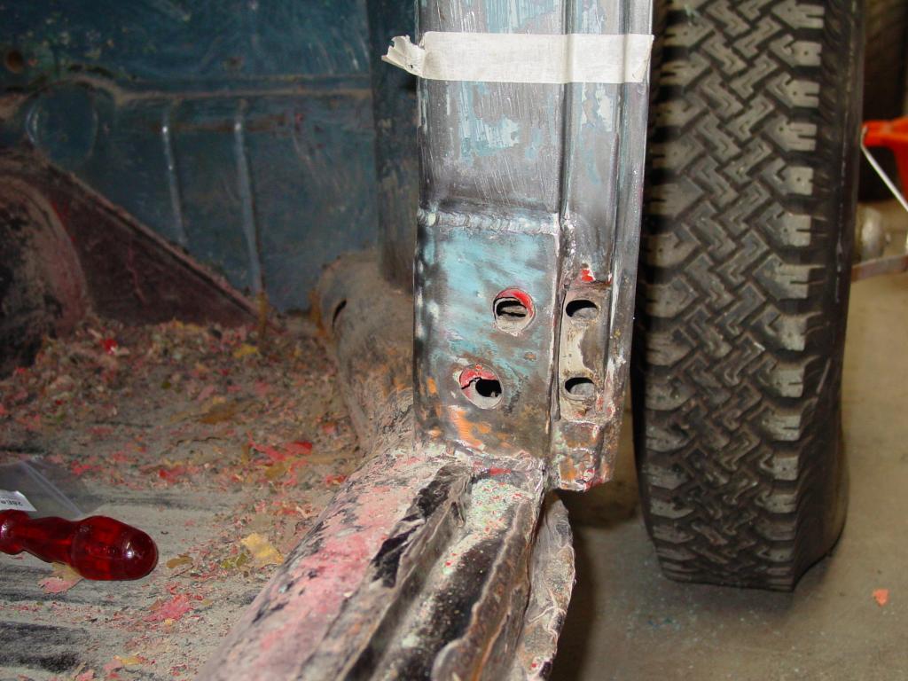

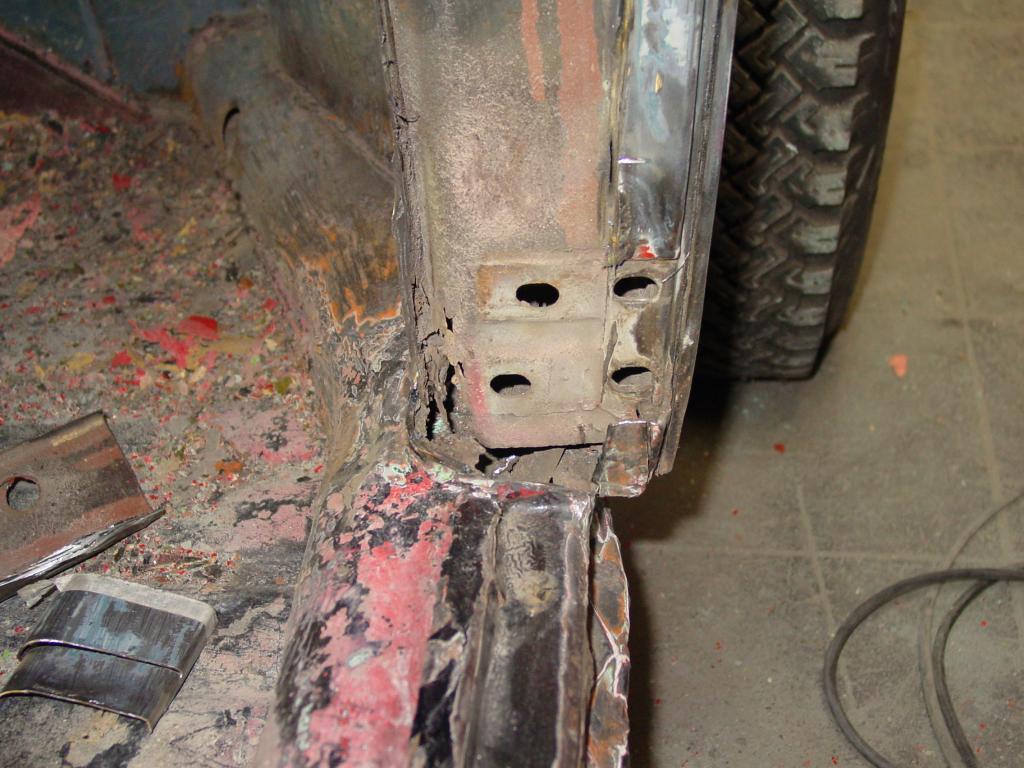

Hatte endlich mal Zeit, beim 51er ein paar Türen einzubauen und mit der ersten A-Säule anzufangen.
Erster Schnitt nach dem Mittag :o
Das wird spannend...
Außen
Außen
Innen
Innen
Ob das gut geht, englisches Blech am deutschen Auto...

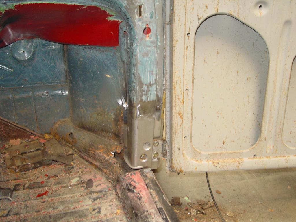

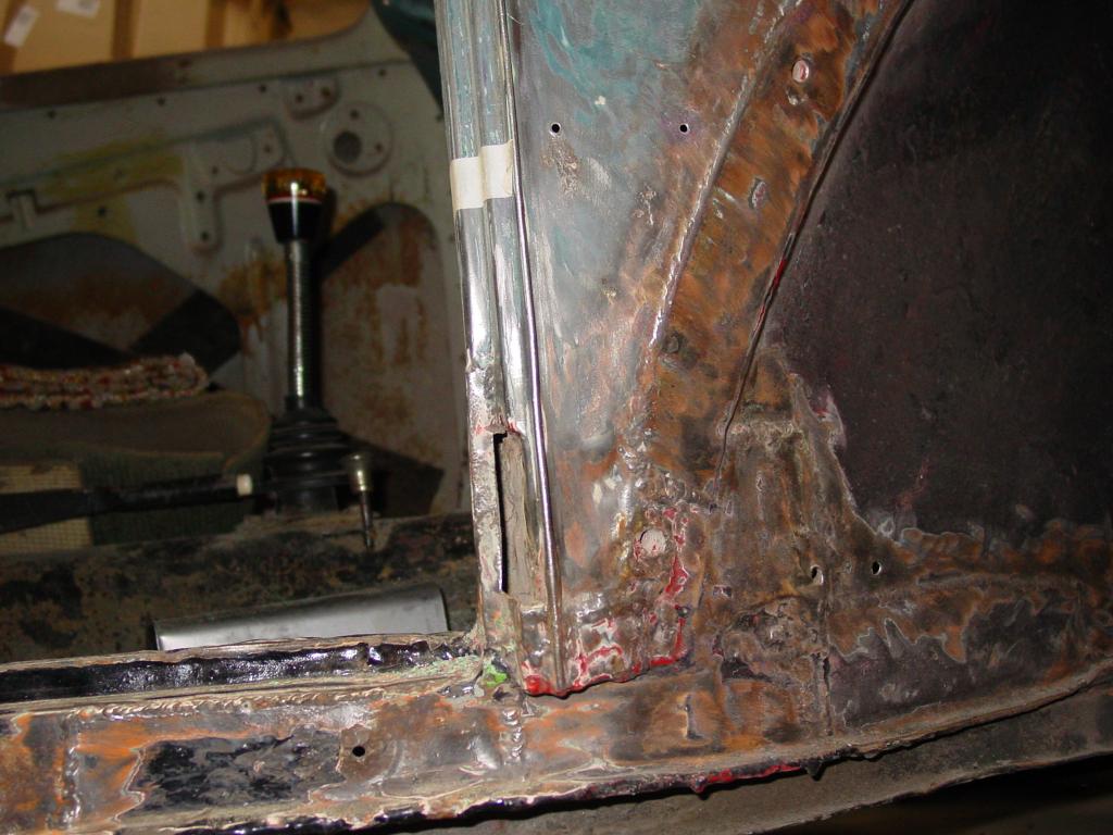

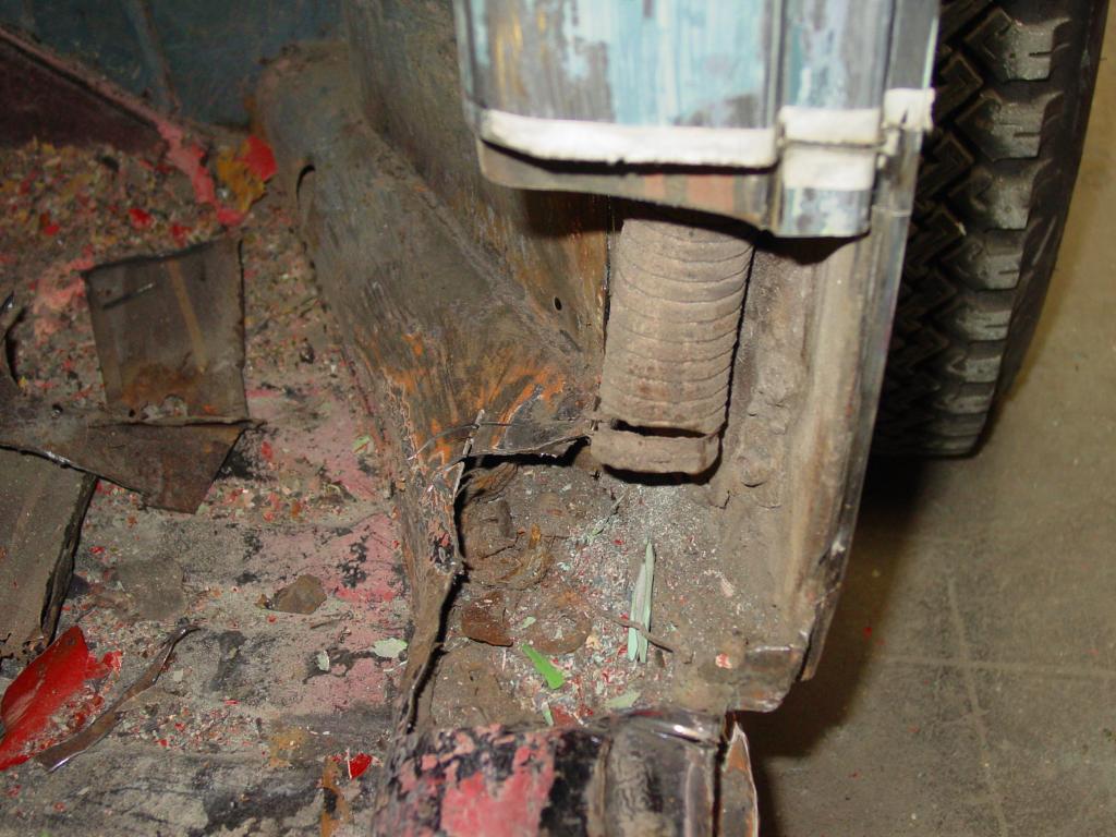

Oh weh....
Oh weh....
Sollten sich die Experten patentieren lassen: Gewindeplatte am Bindfaden
Nix mehr da
Nix mehr da

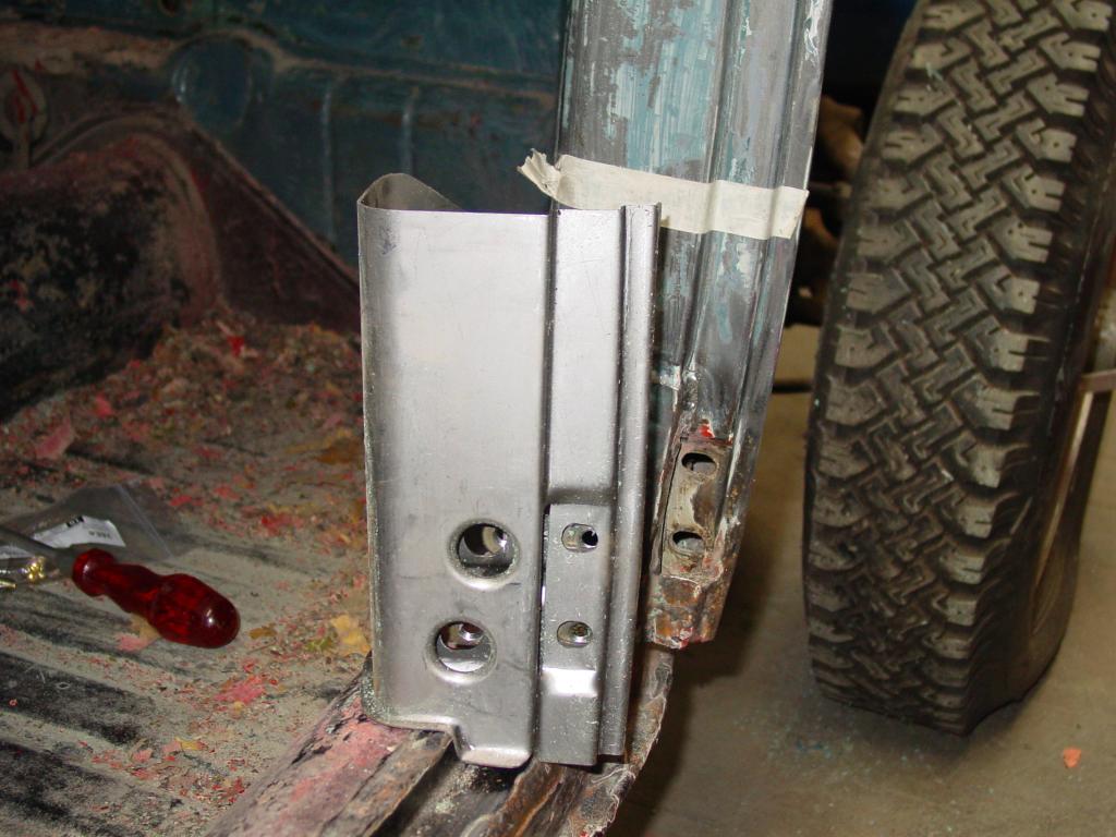

Angepasst
Angepasst
Spaltmaß hinten
Spaltmaß hinten
Spaltmaß vorn
Spaltmaß vorn
Perfekte Fallung
Perfekte Fallung
Wird wie immer: Ohne Spachtel
Passt auch
Passt auch

na das sieht ja auch nach etwas längerem aus, ich denke ich kenn schon die Antwort, Frage aber trotzdem
wie wird er denn werden, original?

was sind denn da für Türen drin ?

Also:
1. Er wird wieder original, azurblau
2. Die Türen sind NOS-Dickholmer, in Ermangelung einwandfreier Brezel-Türen
Keine Angst, Brezel-Türen sind drei Sätze da, müssen aber noch aufgearbeitet werden, das Übliche eben:
Scharniere, Türböden, teilweise die kompletten Außenhäute... Entlackt sind die Dinger schon, waren zum Teil mit GIPS gespachtelt... :?
Wenn die Karosserie komplett steht werden die Türen daran angepasst, Spaltmaß etwa 5mm ringsum, alle Flächen und Kanten zueinander ausgerichtet, optimierte Schließ- und Öffnungskräfte, verbesserte Dichtigkeit usw. ;)

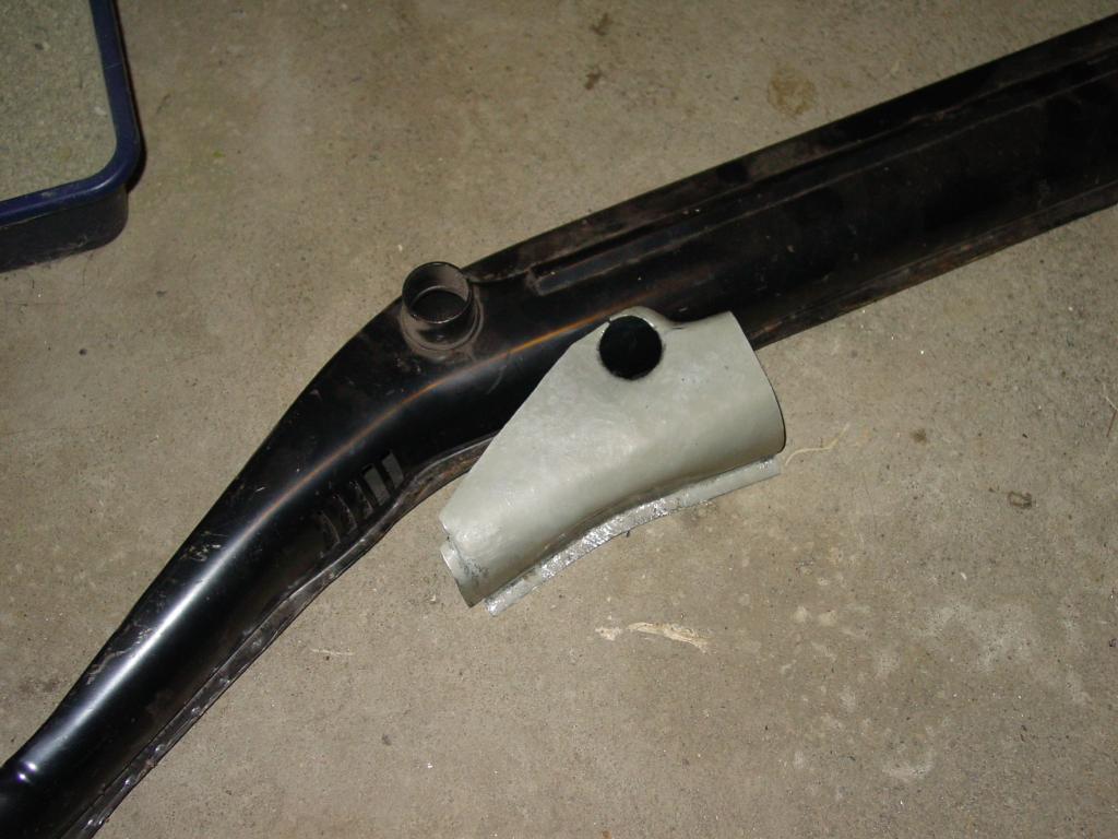

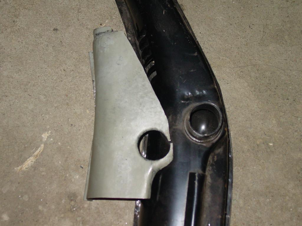

Ein Stück Innenschweller...
