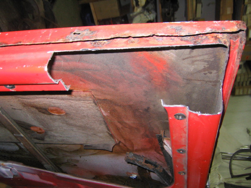

Seit Jahren will ich meinen Käfer lackieren lassen, seit Jahren wird das immer wieder verschoben und seit Jahren wuchs ein "kleines" Rostloch an der Innenseite. Da es diesen Winter wieder nichts werden wird, musste eine Lösung für die nächsten ein bis zwei Jahre her - also ein kleines Provisorium.
Also so geht es kein weiteres Jahr mehr weiter! :-(
anzeichnen und....
anzeichnen und....
...raus damit
...raus damit
Zum Glück hatte ich noch ein Stückchen alte Tür....

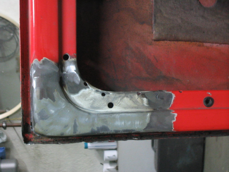

und drin....
und drin....
eingeschweißt und verschliffen...
und noch etwas Grundierung drauf....das richtige Rot kommt dann nächste Woche
Eigentlich viel zu viel Aufwand für eine Tür deren Unterkante ihre besten Zeiten auch schon lange hinter sich hat - aber irgendwie hatte ich heute Lust auf Blech.

Pfusch deshalb weil die Tür ansich zu rottig ist und wenn man anständig arbeitet, man nicht rostige Teile an rostige Teile schweißt. Eine rostfreie Tür habe ich ja noch im Lager, die kann aber erst ran wenn der Käfer lackiert wird, also musste ich mir bis dahin halt was zusammen pfuschen um die Optik bis dahin zu wahren. Ok - manch einer macht das evtl. immer so, mein Leben ist mir aber eigentlich zu kurz um Sachen zweimal zu machen.
