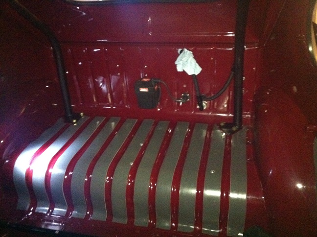

Den Anfang machen mal ein paar Bilder vom hinteren Kofferraum. Im ersten Schritt kommen hier Schwerschicht-Streifen zum Einsatz. Darüber kommt eine Hitzeisolierschicht und unter den Teppich kommt dann noch Dämmfilz.
Fortsetzung folgt...
