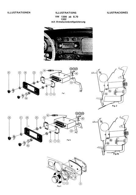

Ich wollte wissen, ob es wohl einen Halter gibt, den man hinten am Radio befestigt,
da mir das so aktuell leicht instabil vorkommt und sich zudem am Radio hinten ein Gewindebolzen befindet.

Richtig erkannt. :handgestures-thumbupright: Der Bolzen ist für einen Lochblechstreifen gedacht, den Du dann bis an die Befestigungsschraube vom Wischermotor biegen musst. Da wird er dann mit drunter geschraubt und das Radio sitzt fest.

Es könnte sein, dass es da etwas Orginal gab. Ich kenn nur die Variante aus selbstgebogenem Locheisen. Die lagen früher jedem Radiomontagesatz bei. Du kannst Dir ja ein Flacheisen nehmen und es passend abkanten, dass sieht dann nicht so gebastelt aus. :handgestures-thumbupright:
Re: Befestigung Radio 1200er Sparkäfer aus 72
von VW gab es da auch ein Stütze

nur so zur Info, weil ich gerade drüber gestolpert bin.

Jetzt sieht man auch schön, dass das Radio schräg nach unten montiert wird und nicht
im rechten Winkel...das würde auch erklären (u.a.) warum der Scheibenwischer nicht
im Weg ist... :obscene-drinkingcheers:
