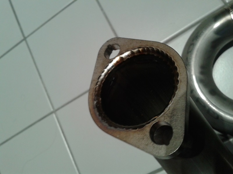

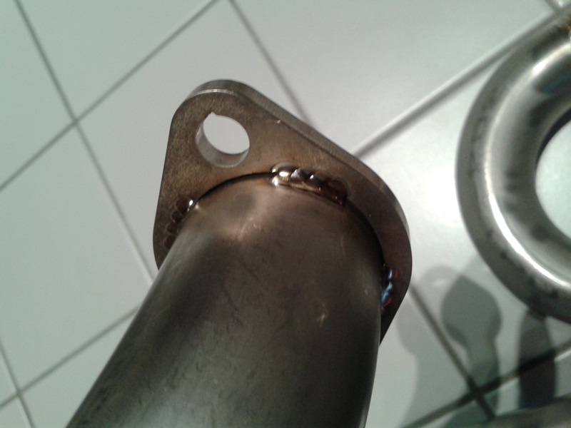

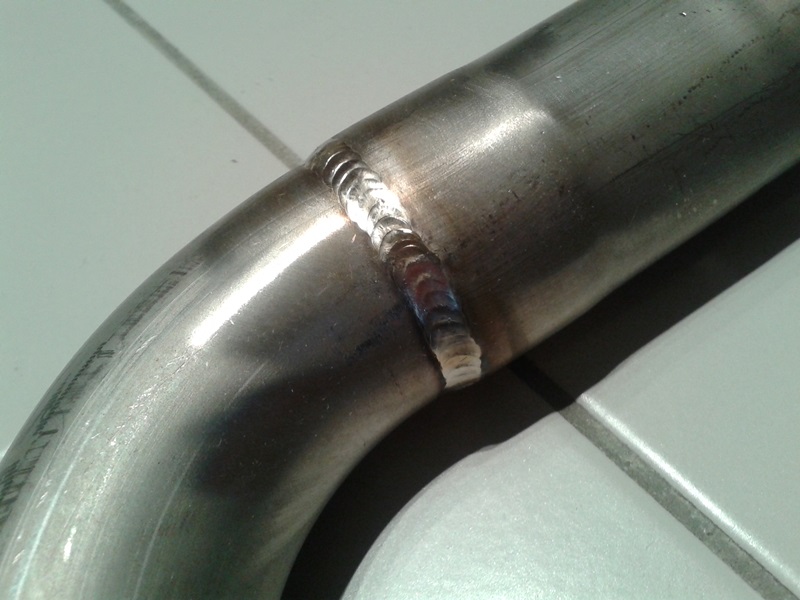

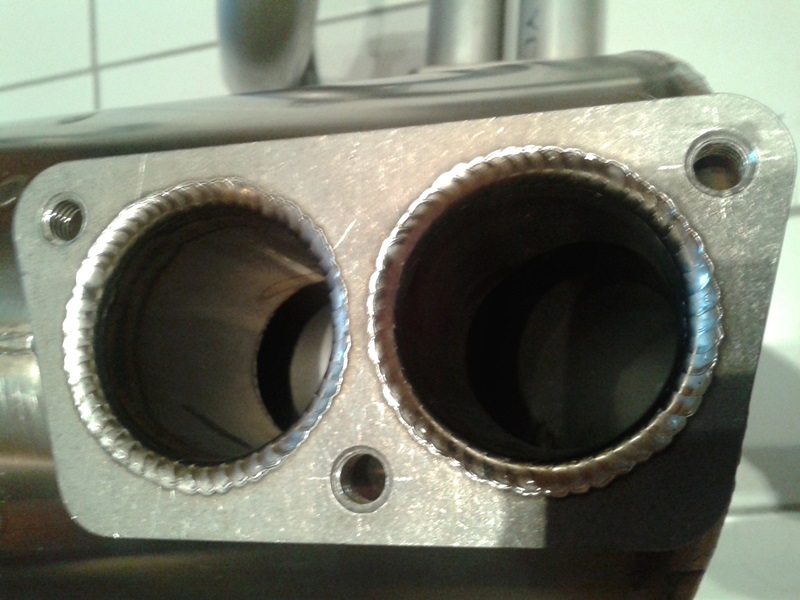

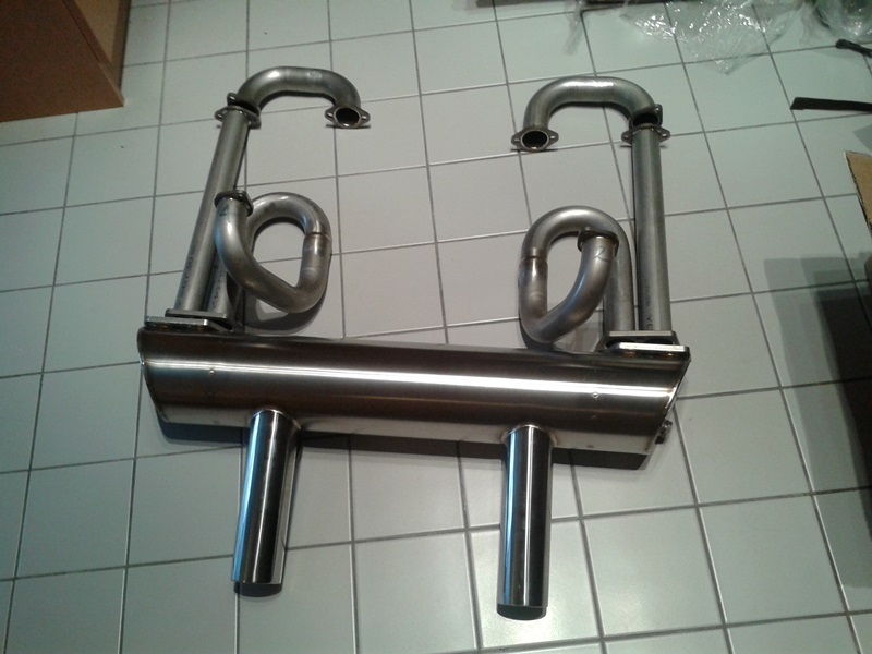

so. heut is wieder ein päckchen gekommen
die schweißnähte gefallen mir schon mal ganz gut, hoffentlich passt und klingt der auch so gut wie er aussieht
