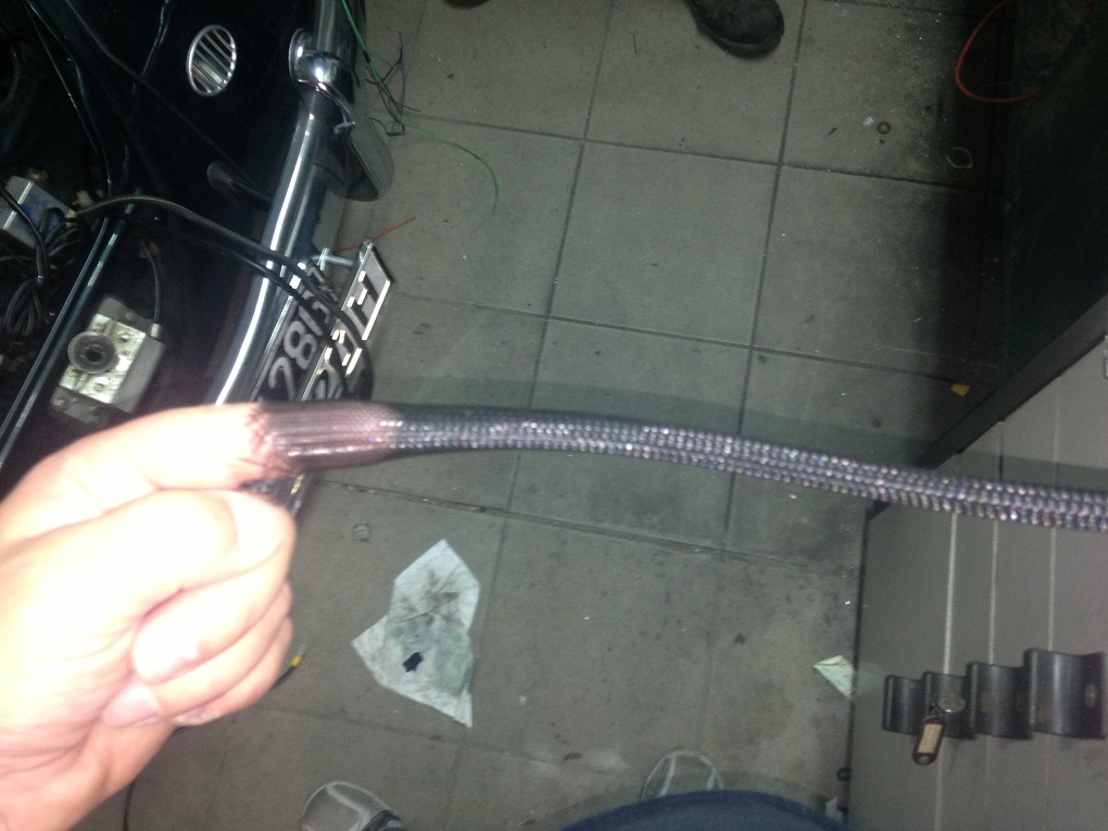

Die Schläuche sind gekommen,geile Sache.Kuckst du !

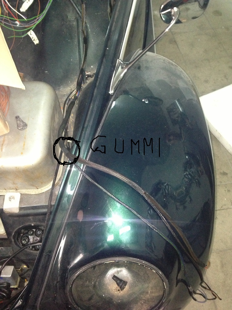

Google mal Aumobo da gibts alle größen von Netzschläuchen und Gummi`s.Schaut wirklich super aus weil der Schlauch nur soweit aufmacht soviel kabel wie reingehen.
Für die Abzweige gibt es Gummidüllen die mit der Zange gespreitzt werden.
Geilles Zeug!

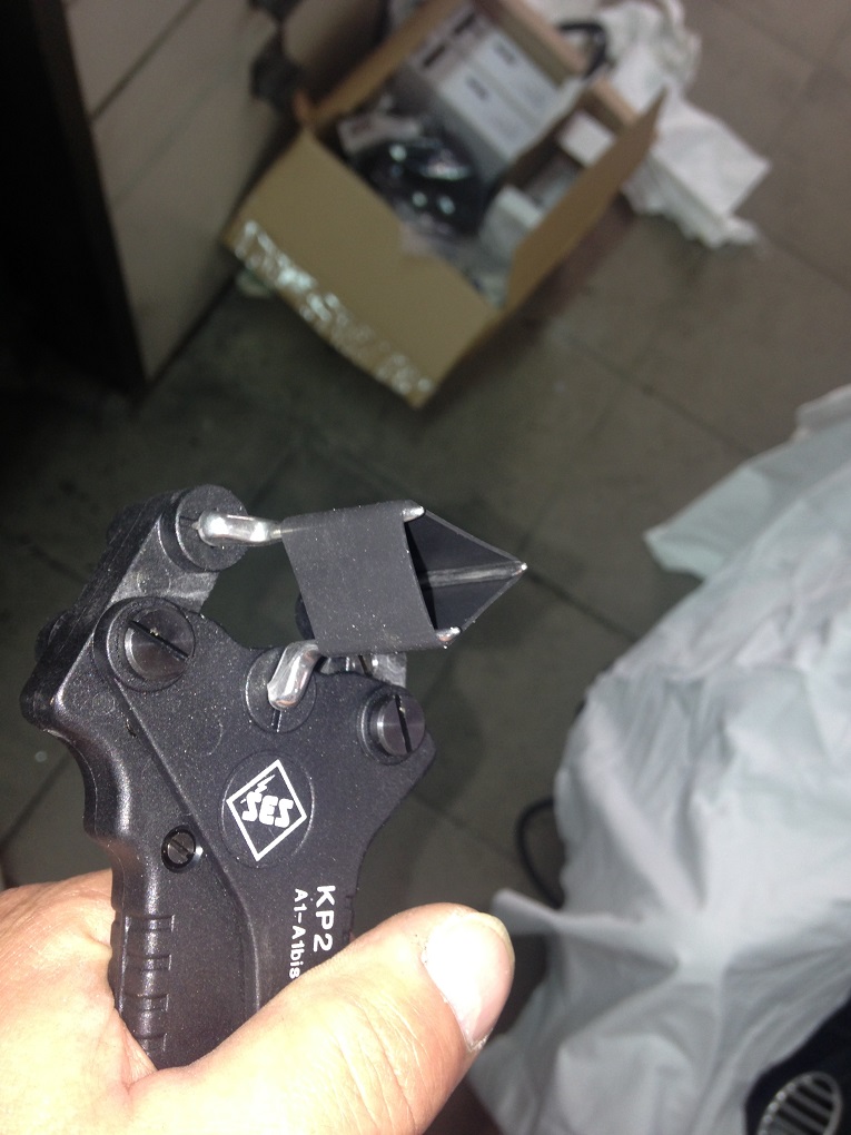

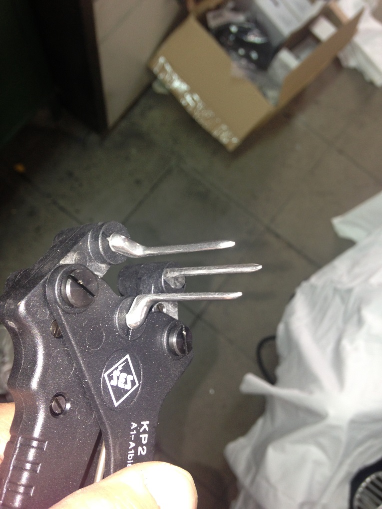

Hier mal die Zange zum spreitzen der Gummis,über die kabel schieben und einfach loslassen.

Die Bau ich mir gerade aus einer alten Sägeringzange nach. :D

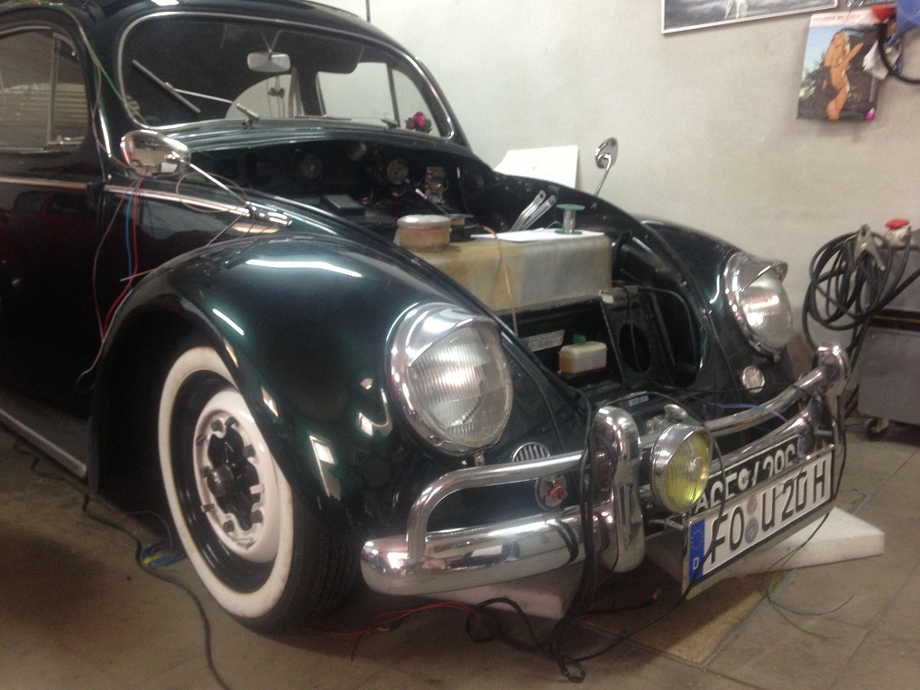

So,wieder etwas Zeit für den Ovali.
Der Motorschaden vom Fox hat mich jetzt zurückgeschmissen,den hab ich jetzt erst mal abgemeldet.
Ok,Scheinwerfer wieder drin.
Standheizung verlegt.Abdeckkasten gebaut.
Tacho,Lichtschalter,12 Volt Wandler für Winker angeschlossen.
Hupe, Blinker angeschlossen.
Massekorb vom Golf 3 eingebaut.
Audi 100 Sicherungskasten eingebaut,wird später als Verbandskasten getarnt.Grins!

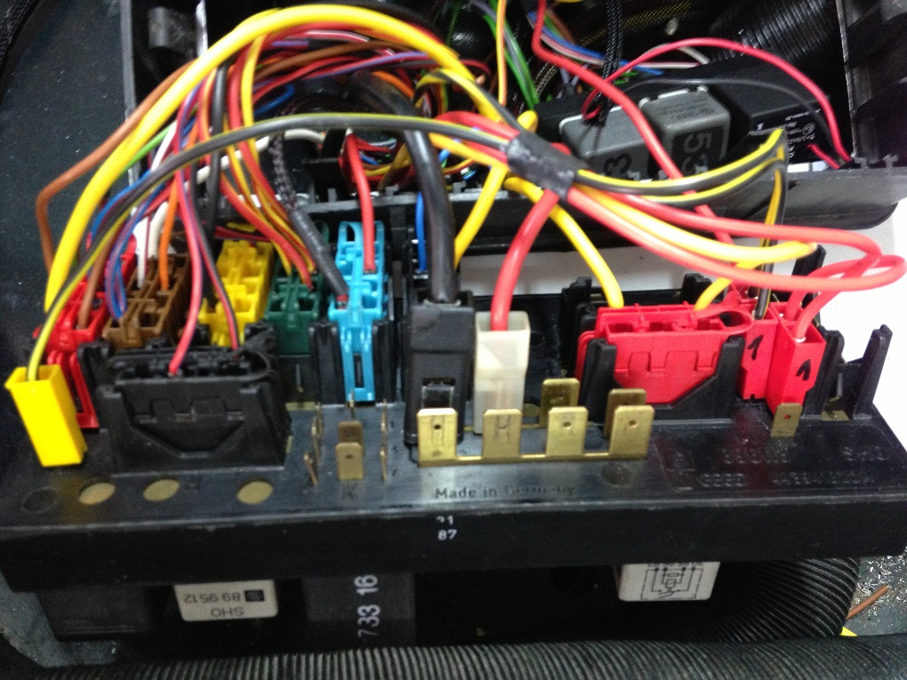

Beim Sicherungskasten hab ich übrigens Hilfe,da reicht mein Bauarbeiter Gehirn nicht mehr aus. :confusion-scratchheadyellow:
Beleuchtung Vorne, Cockpit,Innenraum funktioniert schon.
