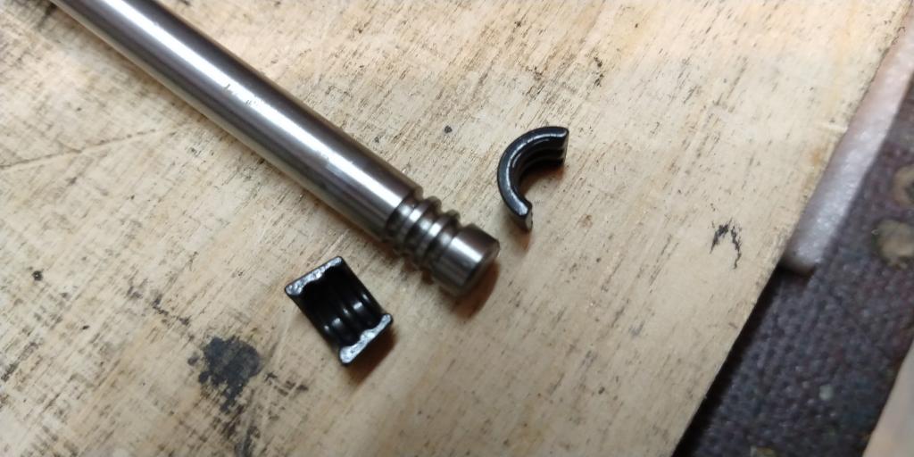

Zylinderköpfe sind vom Fräsen zurück - sind die 043 Standard von JP Classic Line komplett mit Ventilen und verstärkten Federn.
Jetzt habe ich eben noch die Ventile eingeschliffen - waren eigentlich schon sehr gut - habe nur nochmal mit feiner Paste etwas nachgeschliffen - sollte passen.
Was mir aber negativ auffällt sind die Ventilkegel - die scheinen sehr unsauber gearbeitet zu sein.... Wenn ich diese im den Ventilschafft lege und mit dem Fingern zusammendrücke ist eigentlich keine Klemmkraft an Ventilschafft spürbar - ich kann das Ventil locker drehen.... Das ist doch eher suboptimal??? :confusion-scratchheadyellow:
Soll ich mit auf die schnelle bei CSP die Scat Ventilkegel bestellen
https://www.csp-shop.de/motor/ventilkeg ... 1612990272
oder reicht es wenn ich die vorhandenen Ventilkegel auf einem Nassschleifpapier an der Trennstelle etwas abziehe damit an der Trennstelle etwas Luft entsteht und die Keile sicher den Ventilschafft spielfrei klemmen?

Vielen Dank - keine Ahnung warum ich das mit der Suche nicht selber gefunden habe - irgendwie stehe ich mit der Forumssuche auf Kriegsfuß.... :shock:
Also wenn ich das in dem anderen Threat richtig verstanden habe (die Meinungen gehen ja doch etwas auseinander) dann bei "weichen" Ventilen eher schleifen und klemmen, bei hochwertig gehärteten Ventilen eher drehen....
Also in den Standard 043 Köpfen von JP classic dürften Edelstahlventile verbaut sein - also tendenziell eher nicht so hart - ich schleife morgen die Keile.
Vielen Dank nochmal für die schnelle Hilfe
Gruß aus Bayern
Peter

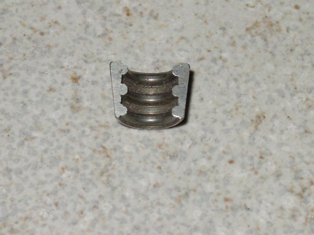

Beiträge: 3474
Re: Passung Ventilkegel
Schmeiß' die Dinger bitte ganz schnell weg. Ich hätte Angst, das die durchrutschen.
Vergleiche nur mal die Innenkontur mit denen, die ich verwende. Sind originale VW.
AIC-Peter
Beiträge: 567
Beitrag von AIC-Peter »
ok - im direkten Vergleich schaut das schon heftig aus... :shock:

Beiträge: 3474
Die Keilchen sind in der Regel verschleißfrei. Bitte vorher die Passung kontrollieren, da einige Ventile nicht kompatibel sind mit den originalen VW-Keilchen. Aber ansonsten sollte das funktionieren.
...und schmeiss die Ventile genau so weg!
Die verbauten Ventile in den Köpfen sind durch die Bank ALLE Scheisse!
Beiträge: 9146
:text-+1: und Manley kaufen! Die sind auch am Teller schon besser bearbeitet. Wenn der Sitz ganz aussen liegt kann man den etwas groben Schliff noch feiner nacharbeiten und dann ist es eine dauerhafte Lösung.
Die Keile sind auch wieder ein schönes Beispiel für Schrottteile :roll: Nur gepresst und nicht geschliffen. So läßt sich auch Geld sparen bei der Herstellung. :handgestures-thumbdown:

Und dann machst mal den Test bei den Original VW wenn du sie ausgebaut hast,da sollte sich das Ventil auch drehen lassen in den Keilen.
