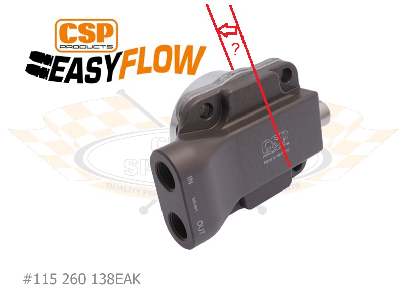

beabsichtige bei meinem Typ1 Motor einen Zusatzölkühler und Ölfilter anzubauen.
Würde dies gerne mittels der In/Out-Ölpumpe "Easyflow" von CSP erledigen.
Hat zufällig jemand die Käfer-/ Busvariante verbaut und kann mir ein Maß abnehmen?
https://www.csp-shop.de/csp/oelpumpe-ea ... 0846c.html
https://www.csp-shop.de/csp/oelpumpe-ea ... 0667c.html

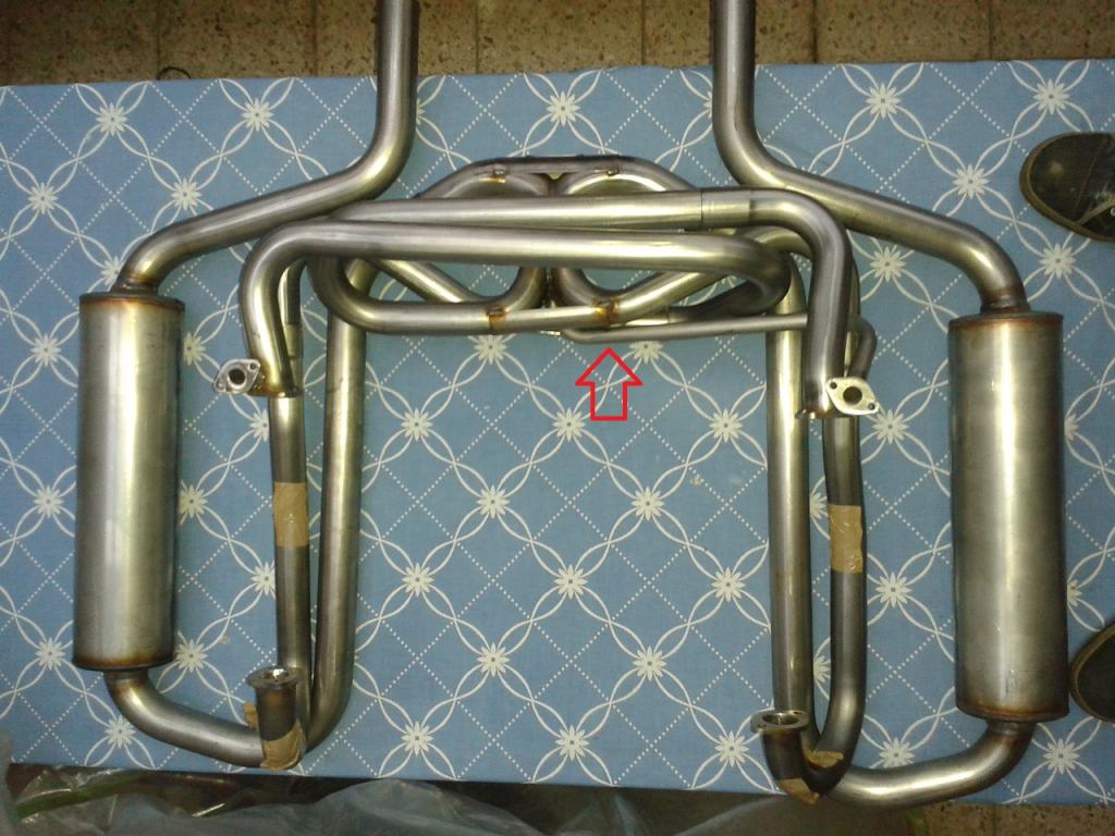

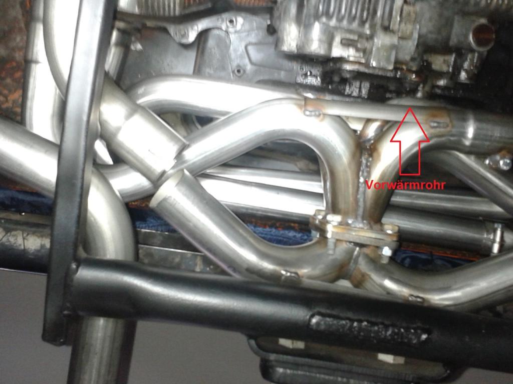

Da ich nicht mehr die originale Abgasanlage habe, verbleibt mir zwischen Ölpumpendeckel und Vorwärmrohr nur wenig Platz.
Bevor ich bestelle und dann wieder zurückschicken muß, wüßte ich gerne, Dicke/Materialaufbau Ölpumpenflasch incl. Ölpumpendeckel (im Bereich des CSP-Schriftzuges gemessen)
Siehe auch angehängte Skizze.
Wäre schön, wenn mir jemand weiterhelfen könnte - csp tut es nämlich nicht :handgestures-thumbdown:
Danke.
Gruß fux

Du machst probleme wo keine ist, oder du hast ein scheiss Auspuff Anlage. Keine off the shelf Anlage ist gebaut so das die so dicht an der Motor liegen. Der Generation 1 CSP Super Comp ist SEHR dicht an der Ölpumpe aber es geht.
Der mass du suchst ist ca. 26 mm.

Guten Morgen Torben,
Danke für das Maß.
Es geht um die Streetsport mit Vorwärmung. Da läuft das Rohr von hinten in den Sammler. Hab das mal am bisherigen Motor probemontiert und ca. 25 mm gemessen. 1-2 mm Luft kann man aber sicherlich irgendwie rauskitzeln ...

naja bei den Anlagen ohne Vorwärmung ist genügend Platz.
Zitat:
"... Natürlich befinden sich die Endrohre in original Position, die original Wärmetauscher können verwendet werden, eine Filterölpumpe kann auch montiert werden... Diese Anlage ist nur ca. 2 cm tiefer als die Motorunterseite und läßt sich sogar mit Anhängerkupplung verwenden ..."
Eng wirds dann eben bei Vorwärmung. Eine andere Ölpumpe ohne In/Out-Anschlüsse wird sicherlich genügend Platz finden.
Wenn mir bei der Busvariante der Easyflow tatsächlich nur 1 mm fehlt, könnte man sich evtl. durch ne zweite Dichtung an Zylinder 4 und 2 und/oder Modifikation des Vorwärmrohrs (Rundung vorsichtig bearbeiten) etwas Platz schaffen ...
