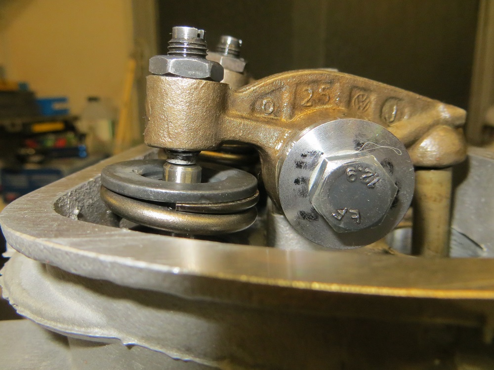

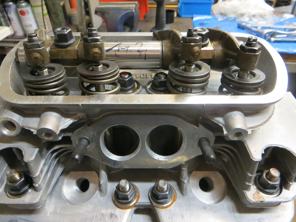

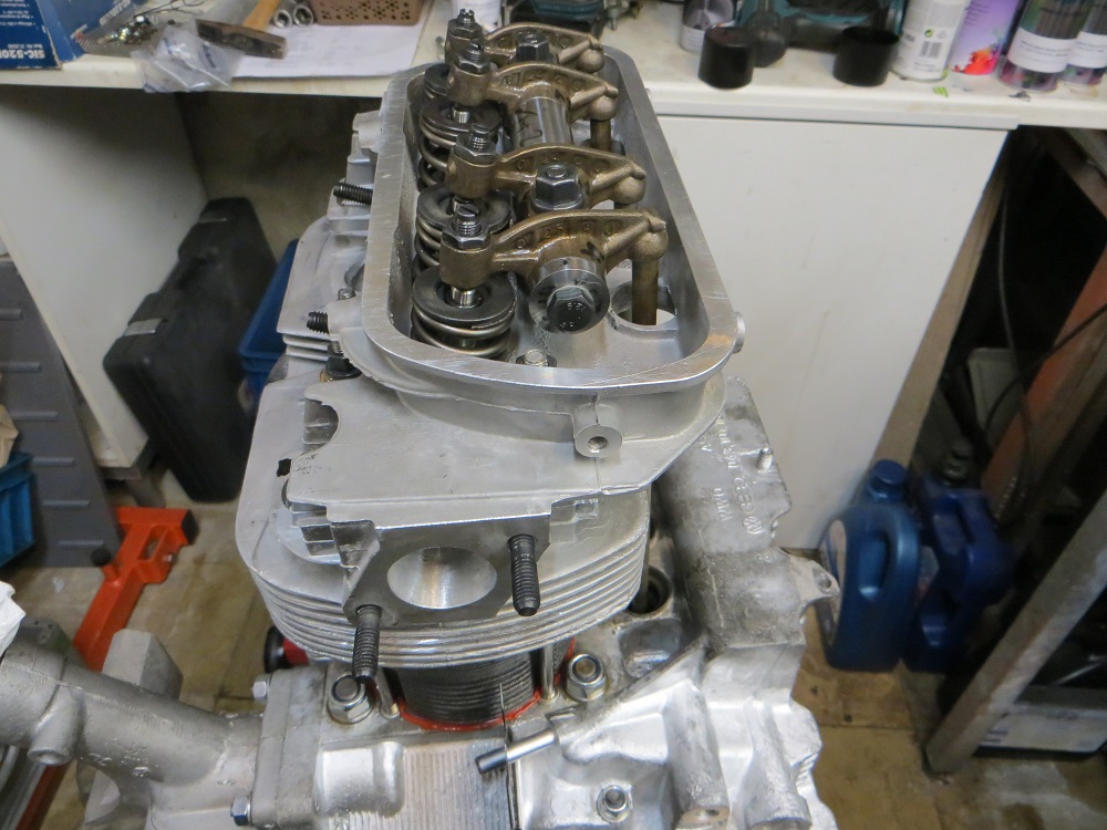

Volltreffer Stößelstangen 2,5mm gekürzt
Beitrag von Hermi »
Heute auf der Drehmaschine die Stößelstangen am Ansatz 2,5mm breit eingestochen, etwas Wellenkleber noch zwischen den Einstich und mit altem Stößel direkt im Drehbankfutter wieder bis Anschlag eingetrieben.
Was soll ich sagen, DANKKE für den Tipp. :obscene-drinkingcheers:
Hermi

triker66
Beiträge: 2405
Re: Kipphebel-Geometrie passt nicht trotz unterlegen
Beitrag von triker66 »
Na geht doch.
