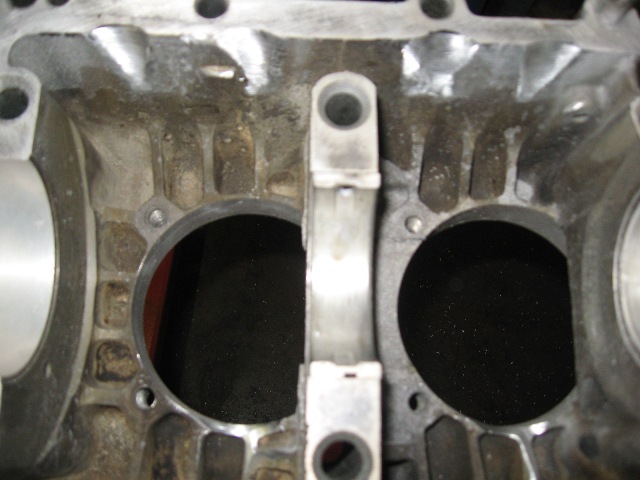

Uwe
Beiträge: 1211
Re: Der Bauernmotor 1950cc
Beitrag von Uwe »
Ein letztes Mal Freigang checken:
Und zu den Scheiss-Shortblock fertig.
