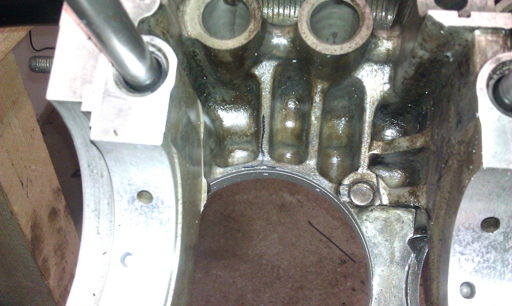

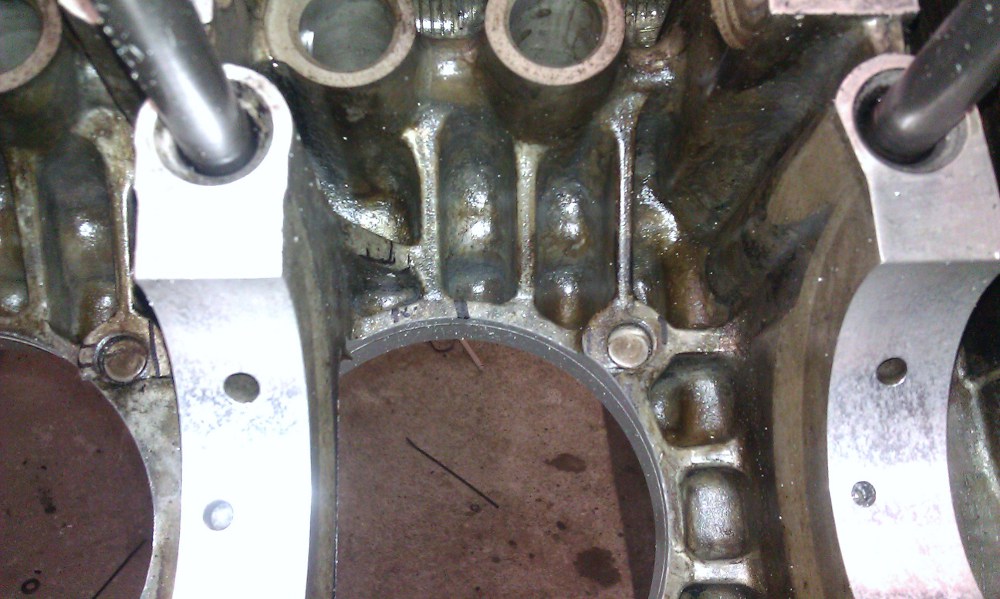

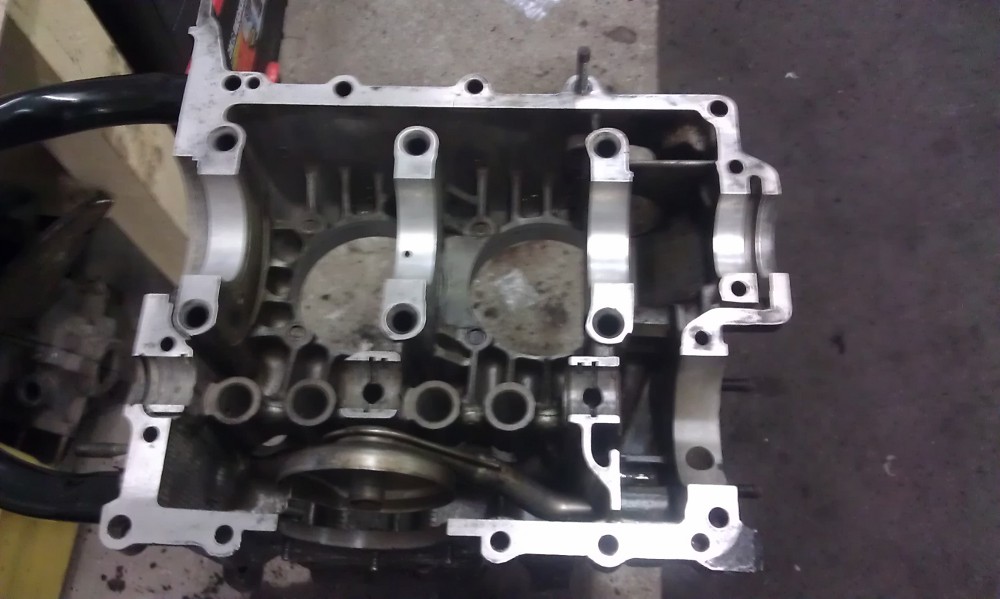

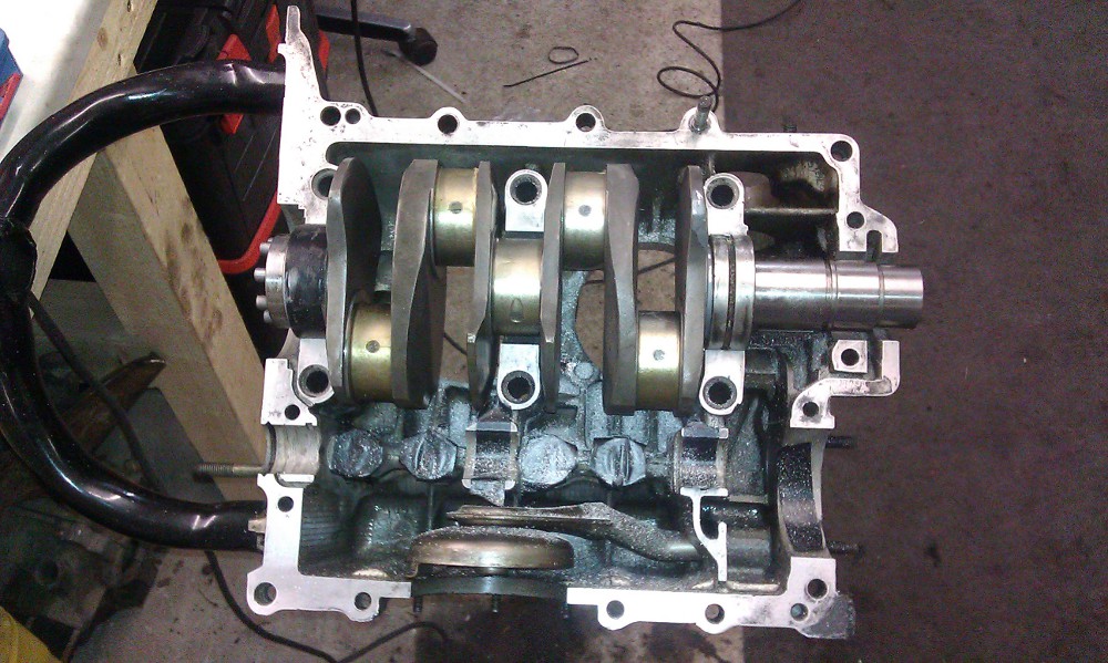

Ich werde dann auch mal meinen Motor vorstellen.
Es wird ein 2liter für meinen 78er Bus.
Hier mal die Komponenten.
AS Motorgehäuse gespindelt, Zylinderauflagefläche geplant
78mm AA Kurbelwelle vom Orratech
CB Unitech 5,4" Pleuel
90.5mm AA KuZ
1300er Köpfe mit 35,5/32 Ventile
Nockenwelle Webcam 218
Serien Kipphebel, überarbeitet und auf schraubbar umgebaut
Originalauspuff bearbeitet
tszh Zündung
Bei den Vergasern bin ich mir noch nicht sicher, ich könnte eine Kadron Anlage bekommen.
Jedoch habe ich noch kein Abgasgutachten gefunden.
Das Gehäuse ist schon für die Pleuel bearbeitet.
LG Arne

klingt nach drehmomentsau
Lass Dir den Auspuff aber nochmal durch den Kopf gehen! Ölkühlung? Welches Getriebe hast Du im Bus?
Aber: ich werde gespannt mitlesen

sham 69 hat geschrieben:klingt nach drehmomentsau![]()
Sehe ich auch - dringend.

hast du die welle auch mit montierten pleueln durchgedreht?

Wollte ich auch gerade Fragen…sham 69 hat geschrieben:
74er mit H Pleuln oder sowas könnte so passen aber für Serienteile mit 78,4er Welle muss da definitiv noch mehr weg.
Achja… 78,4x90.5… du hast da im Threadtitel 10ccm unterschlagen. So geht das aber nicht.

Als ich das Gehäuse bearbeitet habe waren selbstverständlich die Pleuel montiert.
Es war zwar ein 1200er Pleuel, aber um zu gucken wo man Material weg nehmen muss hat es gereicht.
Ich mache morgen mal Fotos machen und Kennbuschstaben vom Getriebe nachgucken.

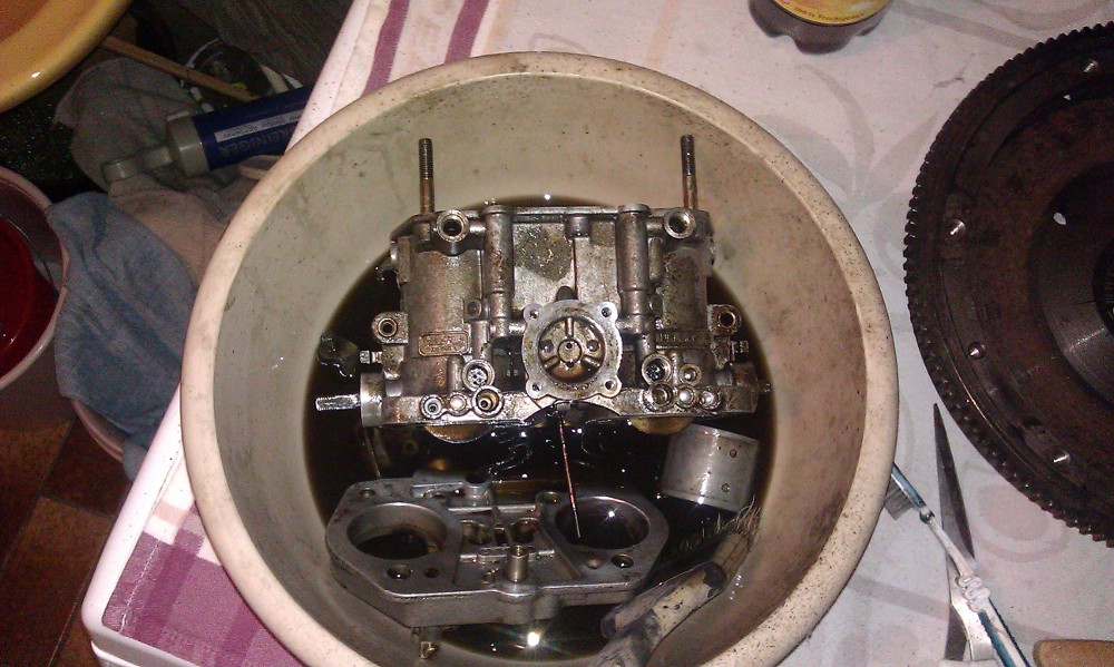

Ich habe mal angefangen die dinger mit Benzin sauber zu machen.
Gibts es eigentlich irgendwelche Tricks um die dinger mit Haushaltsmitteln sauber zu bekommen ?
Kochendes Wasser mit Backpulver soll auch gehen, hat das schon mal Jemand versucht ?
Ja Lars, Geld ist nunmal ein allgemein anerkanntes Tauschmittel um Handel zu betreiben.
