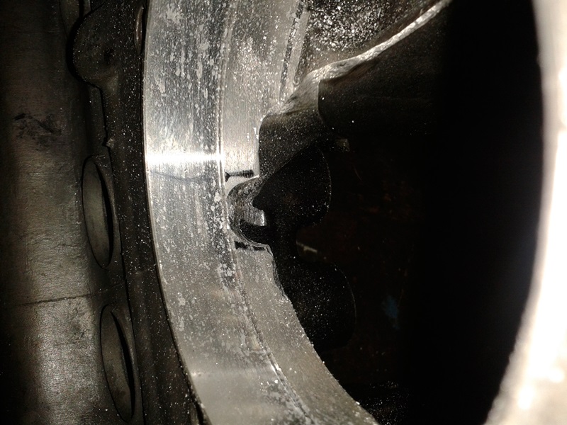

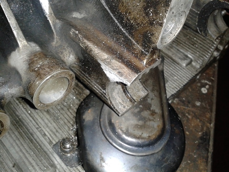

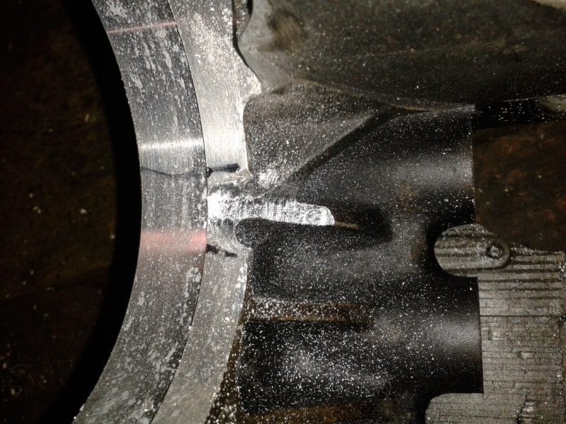

hier die bilder.
mal schaun obs reicht, hab die kolben noch ned verbaut und dann durchgedreht.

Danke, das ist ja wirklich nicht so viel, nur bei dem Nockenwellenlager schauts etwas knapp aus, ist wahrscheinlich aber nur der Blickwinkel. Damit ist es für mich auch klar, wenn ich mal was Größeres mache, nehme ich einen vorhandenen AS41 und Welle mit Chevy-Maß.

Das mittlere nw lager hab ich ganz wenig abgeschliffen, dreht frei. Da war kaum was.
Bei den zylinderbohrungen waren auch nur die pleuelschrauben im weg, die schalen haben platz.

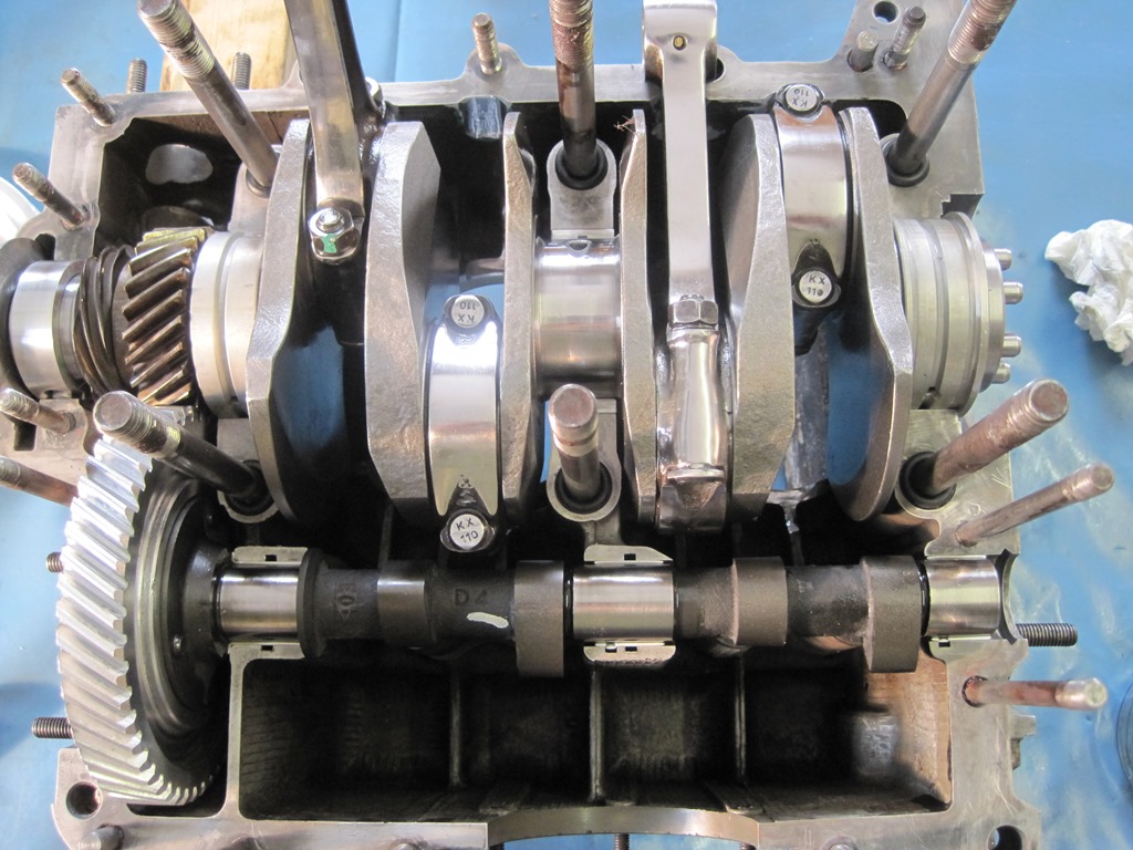

Kann ich auch nur empfehlen, wenn man vergleicht was Stevo freistellen musste und was ich freistellen musste bei ner 76er Welle mit stark bearbeiten Serienpleuel. Da machen sich Chevy Zapfen und CB Pleuel auf jedenfall bezahlt!yoko hat geschrieben:Danke, das ist ja wirklich nicht so viel, nur bei dem Nockenwellenlager schauts etwas knapp aus, ist wahrscheinlich aber nur der Blickwinkel. Damit ist es für mich auch klar, wenn ich mal was Größeres mache, nehme ich einen vorhandenen AS41 und Welle mit Chevy-Maß.
MfG yoko
Daher mache ich beim aktuellen Motor auch ne Chevy Welle rein

@Tweek
Danke für die Vergleichsfotos!
