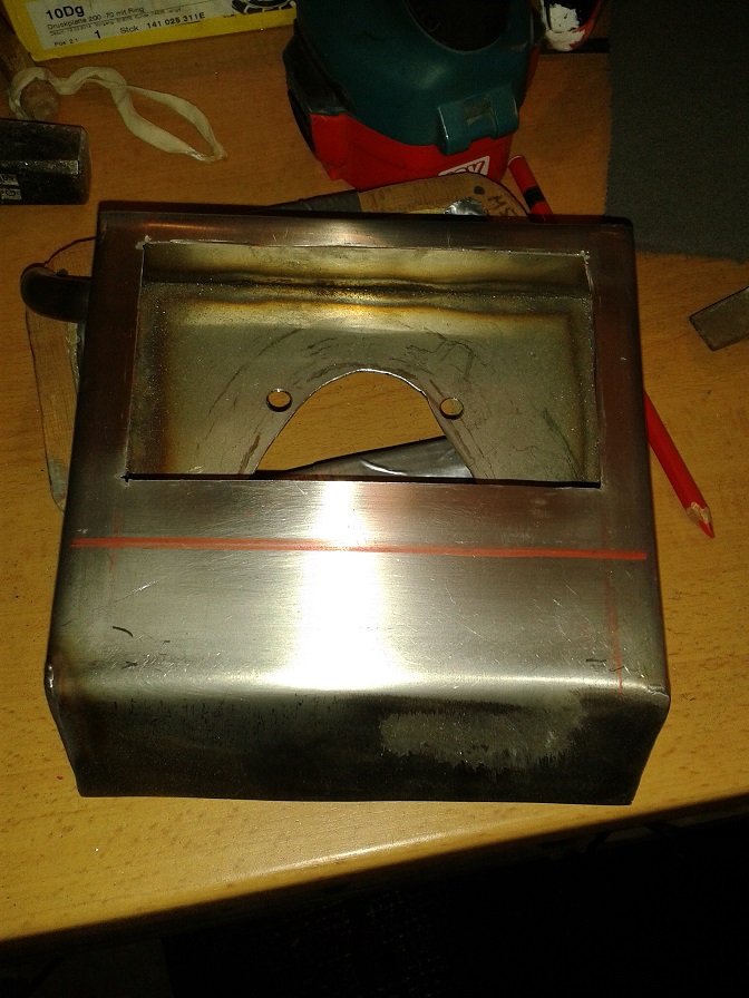

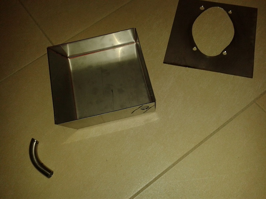

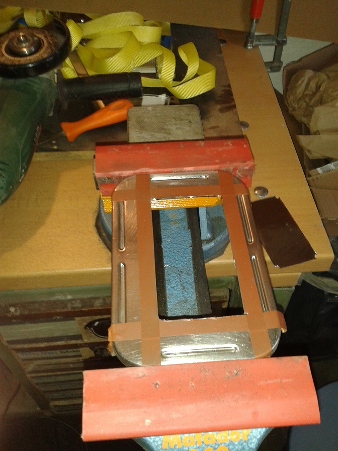

Es gibt wieder was zu berichten. War länger nicht mehr online.
Hier ist der Status vom Luftfilderadapterbau.
Ich denke das könnte klappen.
Zuerst eine Schablone aus Pappe gebaut und alles in Edelstahl nachgebaut.
Es ist echt nicht einfach wenn mann nirgendswo was zu messen hat.
:angry-fire:
Aber geht doch irgendwie.

Tag 1

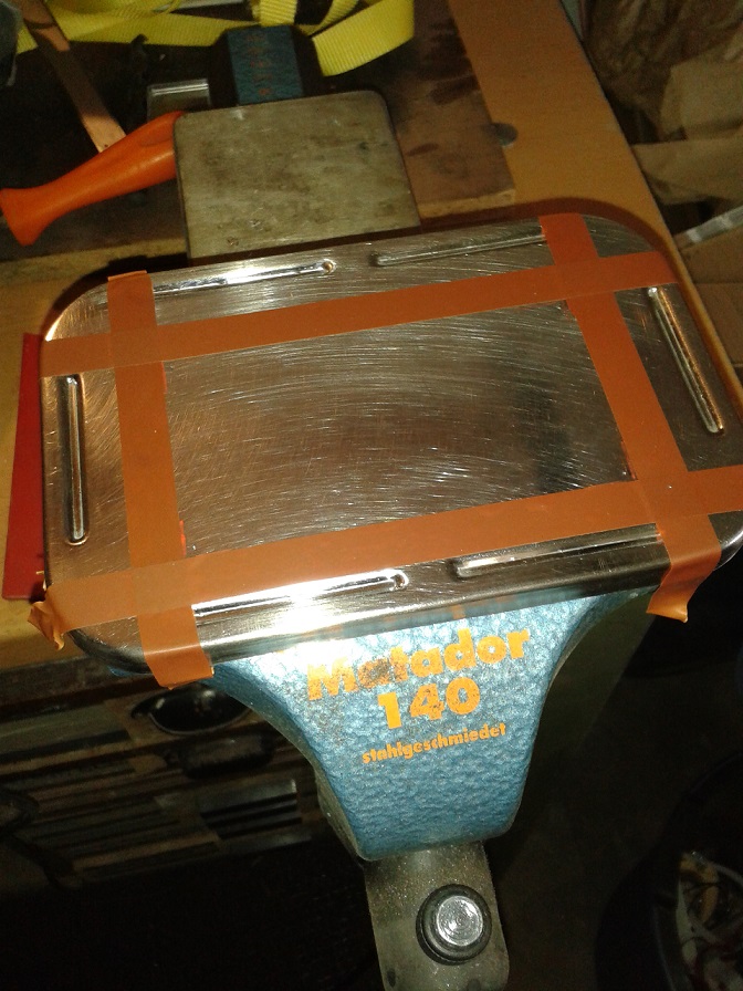

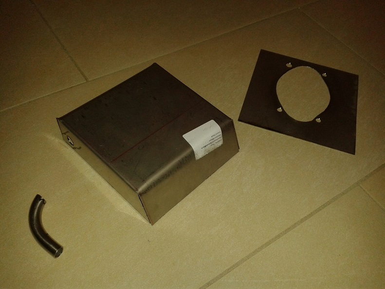

Dann habe ich den Punkt ermittelt wo der kleine schmalere Luftfilter (45 mm) hin soll Alles andere passt nicht.
Man muss halt kompromisse machen.
Nun konnte ich die alte obere Abdeckplatte vom alten breiten Luftfilter abändern und schon ist die Bodenplatte fertig :-)

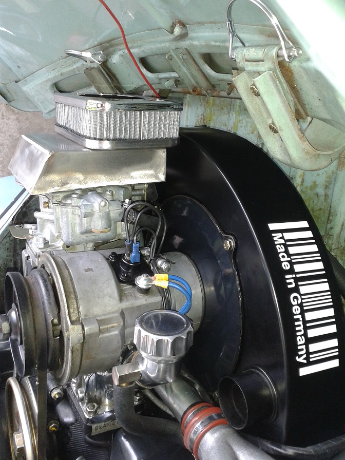

Soweit so gut.
Heute kam dann endlich der neue Luftfilter :obscene-drinkingbuddies:
Alles zusammen geschraubt und zur Anprobe gefahren.
Sah erstmal ganz gut aus.

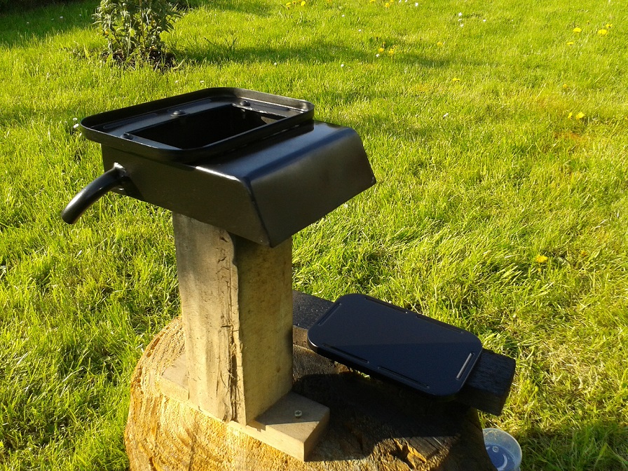

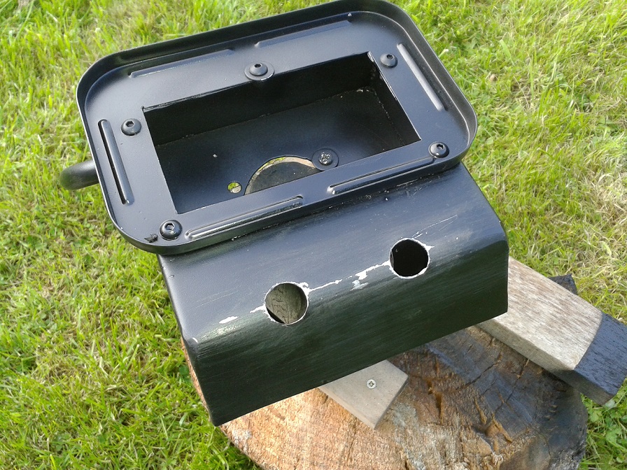

Also gedacht das jetzt endlich alles passt und fix die Teile gelackt.
undd dannnnnn hingefahren und festgestellt das man das Teil gar nicht montieren kann.
Man kommt nicht an die vorderen Schrauben.
Grrrrrrrrrrrrrr, :angry-fire: :angry-cussingblack:
Das Ding will nicht.
Also wieder nach Hause und als letzte Tat zwei Montagelöcher gebohrt die ich dann wenn alles fest ist irgendwie zu machen werde.
Mittlerweile will ich nur nich fahren.
Prost :obscene-drinkingcheers:

Passende Gummistopfen wäre eine Möglichkeit. Dann kommst Du auch jederzeit wieder ran.

Re: Wie passt CSP Registervergaseranlage unter eine lange Ha
Beitrag von Low 61er »
@ Bernd
ich denke auch normale Stopfen rein und gut ist. Werden wohl nicht von den Drosselkappen verschluckt.
:crying-pink:
Hoffe nur das der Motor nicht so sehr arbeitet das ich Probleme bekomme weil der Luftfilter immer an die Motorhaube schlägt. Viel Luft ist da jetzt nicht aber das könnte ich dann noch ändern.
