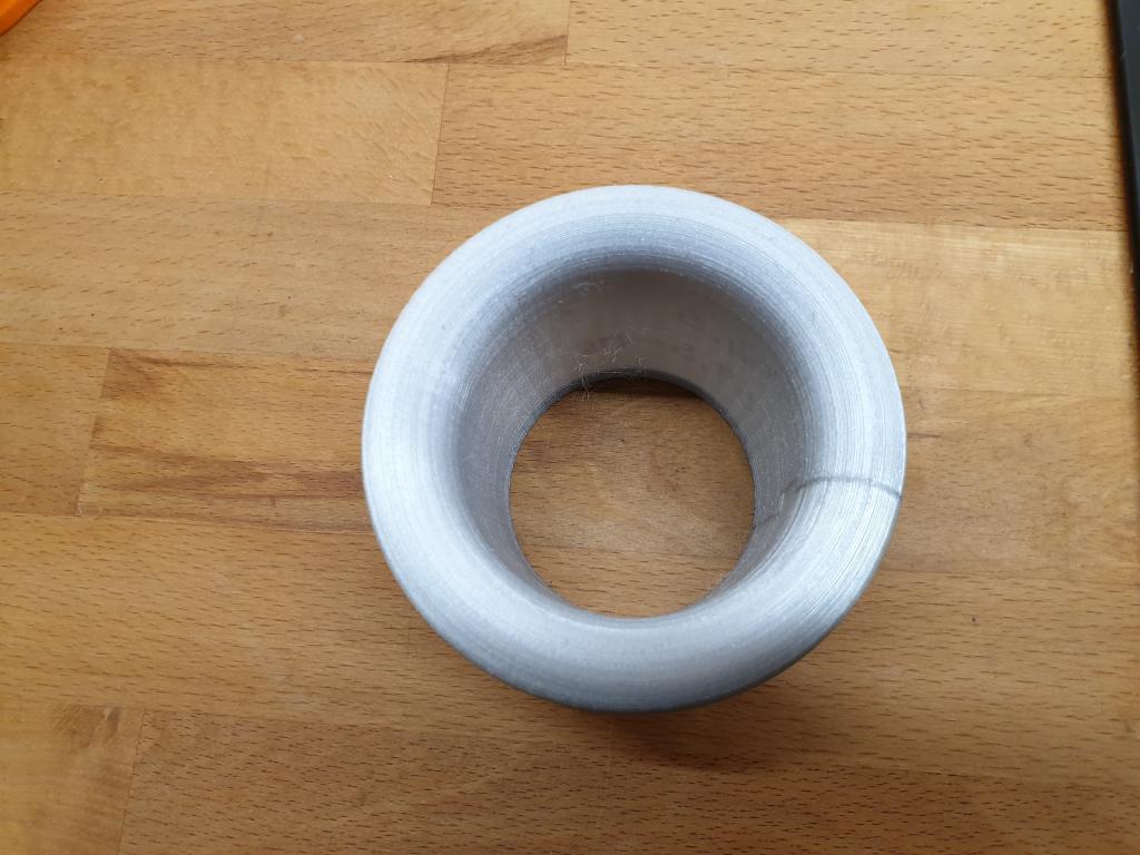

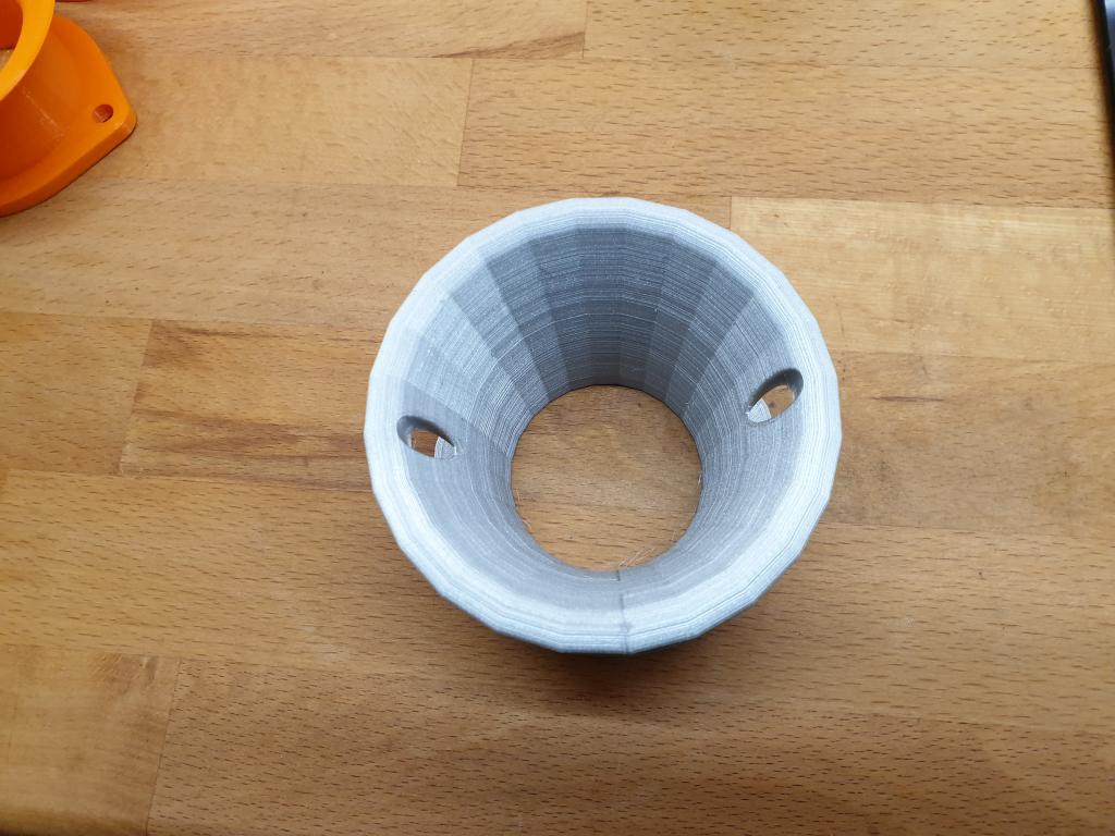

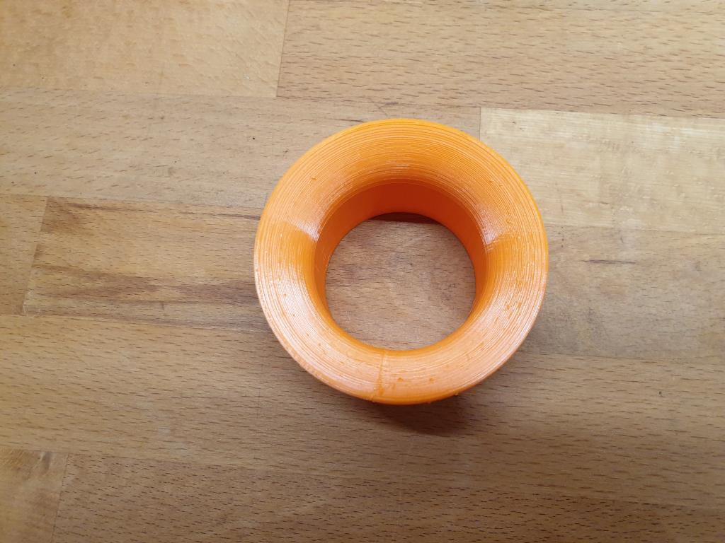

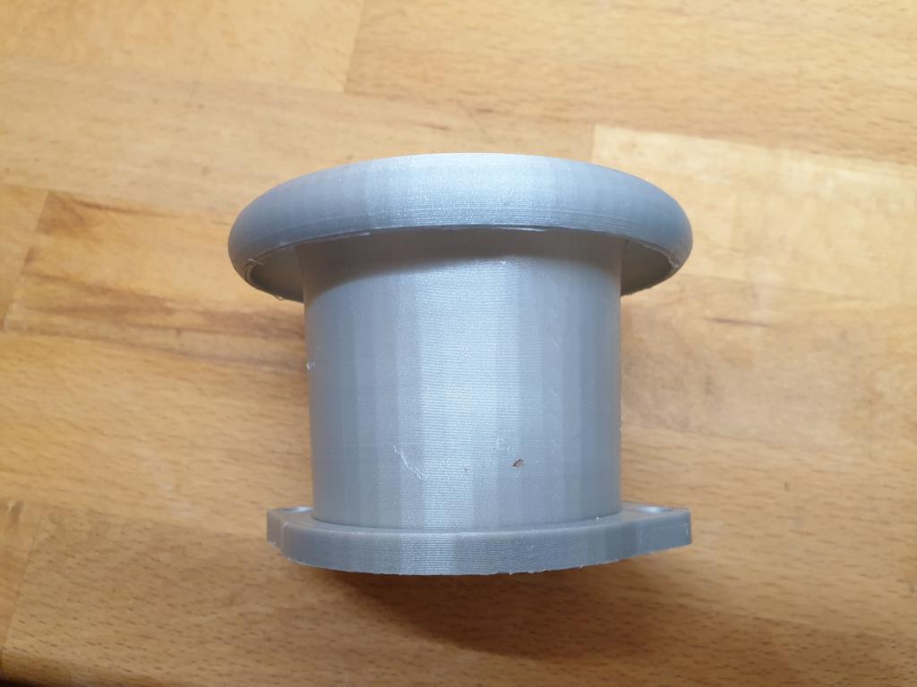

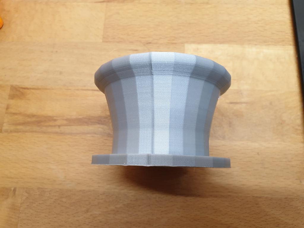

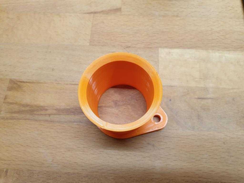

welche Lufttrichterform?
Beiträge: 6697
gibt es grundsätzlich schlechte Trichterformen?
höhere Lufttrichter für mehr Drehzahl und weniger Agilität?
Model 1
Model 1
Model 1
Model 1
Model 2
Model 2
Model 2
Model 2
Model 3
Model 3
Model 3
Model 3
Model 4
Model 4
Model 4
Model 4
Model 5
Model 5
Model 5
Model 5
Darkmo
Beiträge: 1582
Wohnort: 36093 Künzell
Re: welche Lufttrichterform?
Beitrag von Darkmo »
Fig.8/9 vom Markus seinem Bild ist heute das "übliche"...wahrscheinlich nicht zu unrecht!
Beiträge: 6697
man das dauert immer....... noch 9h :greenkaffee:

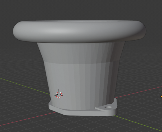

Beiträge: 6697
so, jetzt steht noch die Anpassung am Vergaser an
vermutlich passen die Befestigungen noch nicht, zwei so riesige Trichter nebeneinander wird auch nicht passen, das sind aber Kleinigkeiten :mrgreen:
alles nur aus Lust am basteln, einen praktischen Einsatz wird es wohl nicht geben :character-oldtimer:

Aus was für einem Material ist das denn gedruckt? PLA dürfte spritfest sein, aber hält es denn die Vibrationen und die Temperaturen aus?
Die kurzen runden "Würste", auf die Markus hinwies (Fig. 11) zieren doch seine Lufiplatten, die er vertreibt ....
