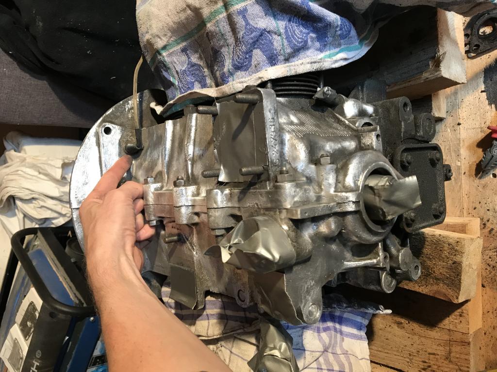

Also, ich bin gerade dabei meinen Käfermotor etwas aufzumöbeln und dabei habe ich ein Kabel gefunden das abgezwickt hinter dem Gebläsekasten war. Es geht hinten am Motor in Richtung Kupplung. Ihr seht es auf dem Foto das ich mit hochgeladen habe.
Wozu ist das?! und brauche ich das?!

Kann mir Jemand sagen was das ist?
- IMG_6996.JPG (142.38 KiB) 2562 mal betrachtet

butterzeugs hat geschrieben:
Vielen Dank schonmal. Bin gespannt ob man hier Antworten bekommt oder nur wieder so schlaue Beiträge wie :" Na da kennt sich aber Jemand gut aus^^" oder "Wenn du Deinen Motor zerlegst dann solltest du sowas wissen ^^"
HIHI
Kurbelwellensensor (Ot Geber)

Also sollte ich mir Gedanken machen warum das Sensorkabel abgeknipst war oder kann es mir egal sein da ich sowieso keinen Drehzahlmesser verbauen möchte. Oder braucht mein Käfer den Geber noch für was anderes?

Ist nur für das alte Diagnosegerät...also...weg damit;-)

Okay Danke, dann mach ich den Geber raus und nen schönen Stöpsel rein
Vielen Dank nochmals für Eure Hilfe. Is mein erstes mal das ich den Motor raus habe und das ganz alleine.

ja das war für den VAG2000 Tester. In Kombination mit einem Vielfachstecker an der Stirnwand in den 70igern. Da konnte man den Zündwinkel und ein paar andere Parameter ablesen. Digitalisierung 0.1 sozusagen.
