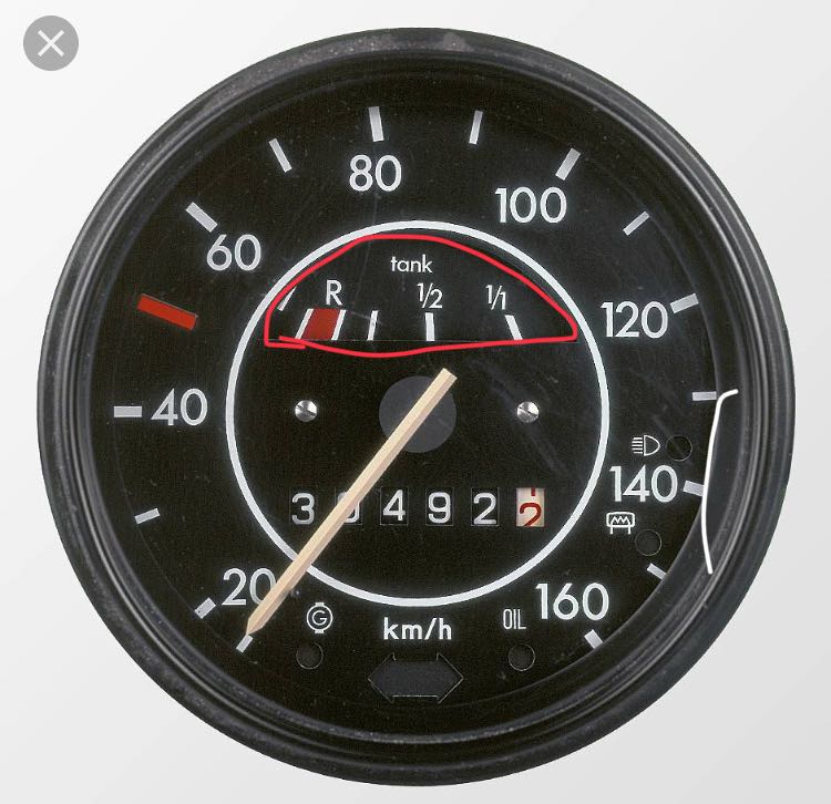

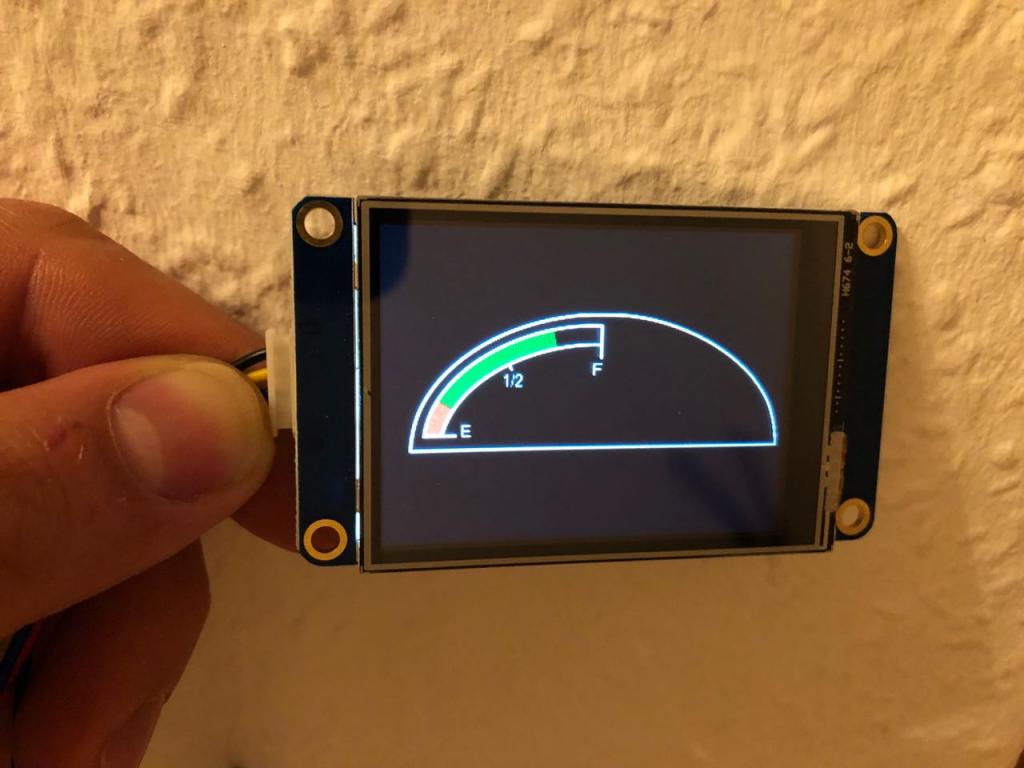

Bin grad dabei mit einem Kumpel eine Multianzeige für den Käfer Tacho zubauen.
Die Original Tankanzeige fliegt raus und dafür ein Display wo man alles anzeigen lassen kann was man will.
Wir kümmern uns erstmal um Tank,Öldruck und Öltemp. Eine Uhr wird auch noch reinkommen.
Aber Bilder sagen mehr wie 1000 Worte. Video musste ich über Youtube reinstellen https://youtu.be/yBwRyv0Rlss

In wie weit meinst du? Mit welchem System wir das machen?
Läuft alles über Arduino, Sensoren nehmen wir von VDO,Tankgeber den Originalen den müssen wir aber noch ausmessen.
Dazu fällt mir gleich was ein bei wieviel Litern kommt original die Reserve?
Öldruck im Normalfall 1,5-3Bar und Temp 80-120? danach würde dann roter bereich anfangen.
Bei weiteren fragen fragen.

Hätte ich auch gerne, kenn mich damit null aus. Was ist das fürn Display und woher? (Könnte das eventuell bei unserem Elektriker in Auftrag geben).

@ Jürgen das dann der nächste Schritt alles zusammen laufen zu lassen. Aber erstmal die kleine Anzeige.
@ Yoko was für ein Display genau kann ich dir jetzt nicht genau sagen. Mein Kumpel hat das bei Amazon gekauft weil er grad am programmieren ist.
Video müsste jetzt gehen.

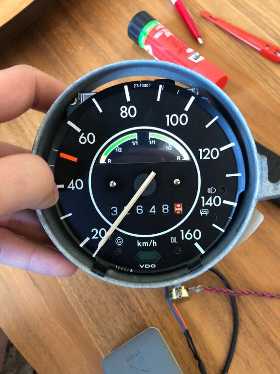

Re: Multifunktionsanzeige im Tacho
Heute mal die Anzeige in den Tacho probeweise gebaut. Passt perfekt rein.
Nur ein Problem mit den Grafiken muss noch gelöst werden vllt auch ganz geändert werden.

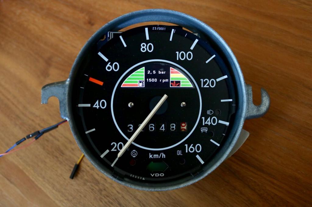

Einmal das Design geändert.
Mit dem alten gab es nur Probleme

Weiter so. Wenn der Öldruck immer bei 2,5bar steht, will ich auch so was.
