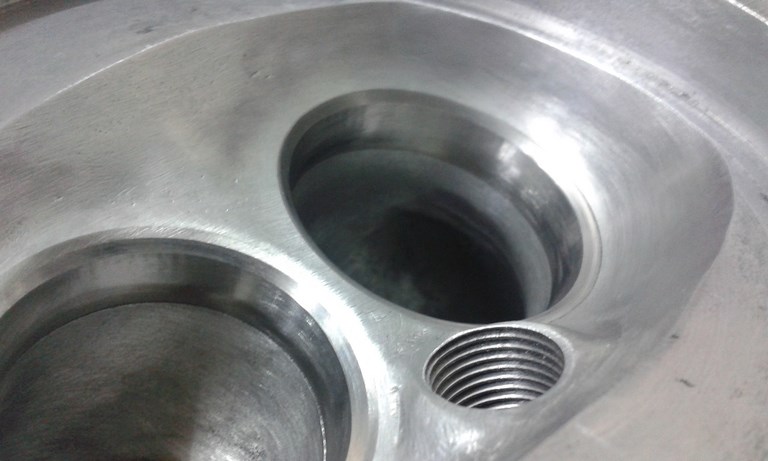

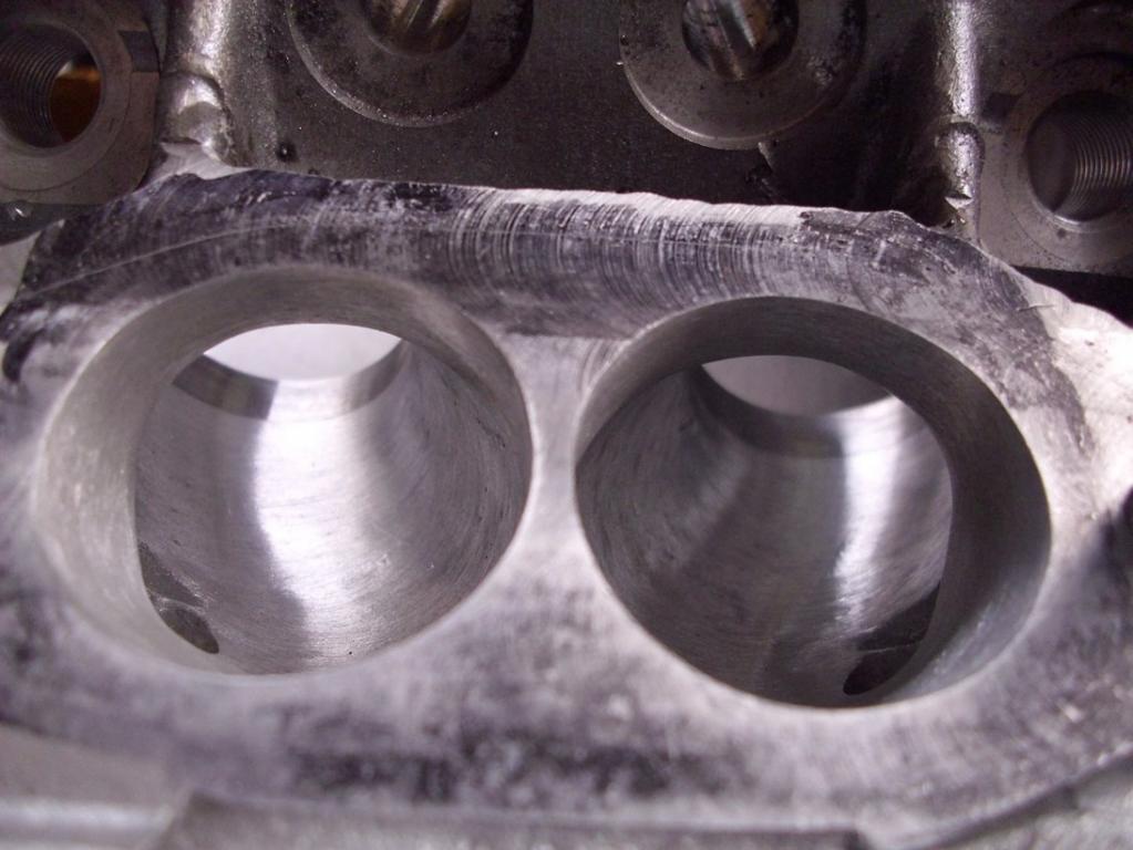

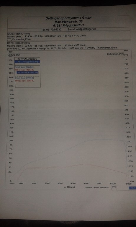

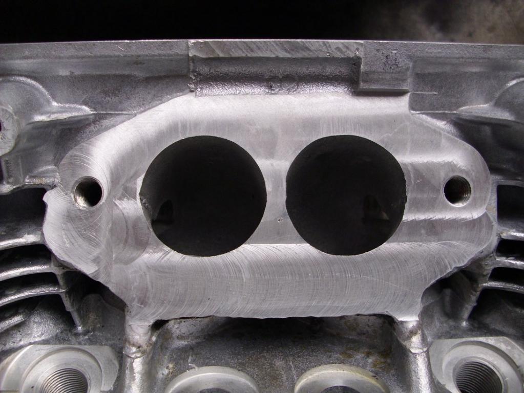

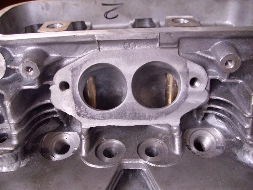

Der Ausdruck vom Prüfstand ist leider nicht so gut zu lesen aber es sind 125PS @ 5130 und 183NM @ 4380 geworden, deckt sich von der Leistung her ja auch etwa mit dem PussyCam-Motor. Ich denke die Venturies sind zu klein und klauen obrum Leistung, normalerweise peaked die W110 ja eher Richtung 5500. Trotzdem kann ich nicht ganz nachvollziehen wie ein anderer Motor satte 40NM mehr auf die Welle wuchtet... ich häng nochmal ein paar Bilder ran, vielleicht fällt einem was auf oder ein.

- Brennraum fertig 45,5ccm (Kopie).jpg (61.24 KiB) 13322 mal betrachtet
- 0431 Kanal fertig (Kopie).JPG (97.22 KiB) 13322 mal betrachtet
- 043 nach schweißen 2 (Kopie).JPG (98.15 KiB) 13322 mal betrachtet
- 20150613_233759 (Kopie).jpg (63.3 KiB) 13322 mal betrachtet

Die Leistungskurve musste nochmal scannen- man sieht ja nix = kann man auch nicht viel über den Motor sagen Das drz manko ist sicherlich dem 28er Venturie zu zu schreiben. Mehr wie 30er würde ich auch später nicht nehmen, sonst gehen Die Nm unten rum weiter in den Keller. Vielleicht sind die 38er A.-Rohre(die schon beim 1700er angeraten werden), der Engpass. edit: glaube ich aber nicht mehr.
Welcher ähnliche Motor hatte denn 40Nm mehr? M.e. sind Motoren schon ziemlich top ausgelegt wenn sie Hubraum in L x 100 = Nm haben, hier also ca.200Nm; mit 184Nm biste doch nicht sooo weit weg. Du musst nur noch mit der DRZ höher.

sehr schöner und ehrlicher Motor.
Genau so hätte ich es erwartet.
Das ist Standard bei 2,0L Motoren mit dieser Konfiguration.
125PS und 185Nm
Aber da wiederhole ich mich ja leider ständig
Hubraum/10=Maximales Drehmoment. ( Zweiventiler Sauger)
Alles andere bekommt man nur mit Ladeeffekten hin.
Gute Kanäle, schöner Brennraum.
Man kann zufrieden sein, alles richtig gemacht.
OKee, was könnte man optimieren, sofern man es denn überhaupt will.
- Das Verdichtungsverhältnis ist mit 9,5: gut, aber eben konservativ
- Der Kanal ist schön gleichmäßig, aber eben auch recht klein am Eingang
- Die Vergaser mit den 28er Venturi sind nahe am Ende ihrer Leistungmöglichkeit
- Die W110 ist gut für frühes Drehmoment, aber mehr Spitzenleistung könnte eine W120 (W125) bringen
Alles in allem ein guter Busmotor. Was nutzen große Zahlen, die aber im Alltag einen nervösen Motorlauf und eventuell Hitzeprobleme haben?

Ich versuche die Tage die Leistungsmessung nochmal einzuscannen, aber im Orginal sieht es auch schon nicht so super. Ich hatte mich auf einen Motor bezogen der bei dem Dynoday gemessen wurde, dieser hat nahezu die gleiche Kombi aber 220NM, wurde aber auf einem weiteren Prüfstand gemessen und hatte dort nun deutlich weniger Nm. Dachte anfangs ich hätte was falsches/schlechtes gebaut.
Beim Motorbau bin ich immet eher auf der konservativen Seite, dann hat man zwar nicht die letzten PS aber der Motor läuft auf jedenfall gut. Die Kanäle sind an der dünnsten Stelle 32mm, am Flansch 33mm und die Saugrohre komplett durchgeportet.
