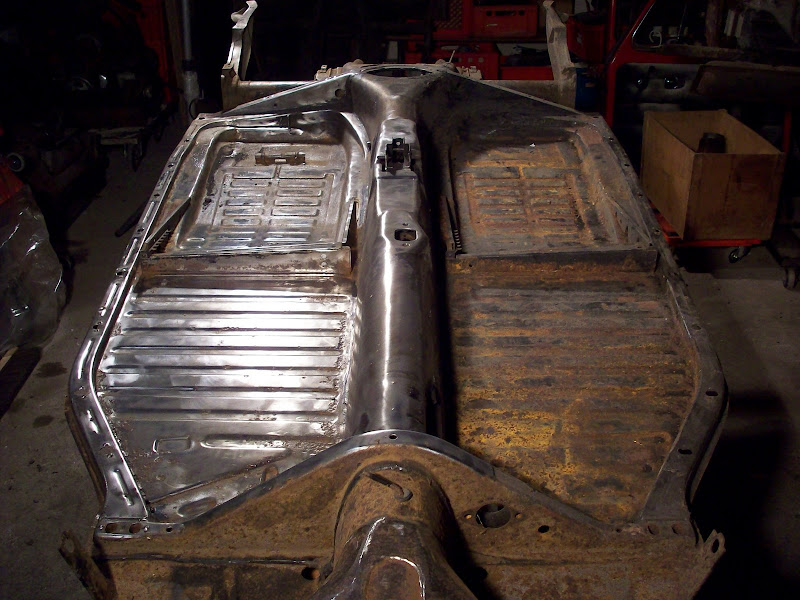

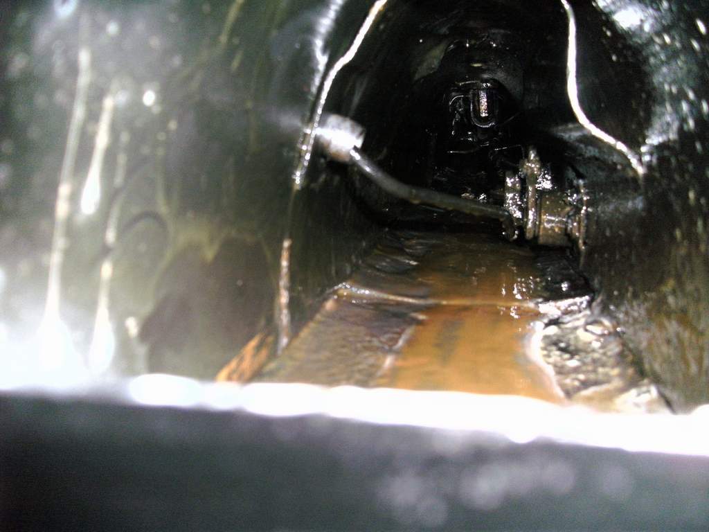

Da wir hier in der Umgebung einen auf Oldtimer spezialisierten Sandstrahler haben der für 170,- ne BG strahlt und anschließend spritzverzinkt, werde ich das wohl bei dem machen lassen. Bzw. den Rahmenkopf innen selbst strahlen mit Bleimenninge grundieren und dann noch soweit ich reinkomme nen normalen Lackaufbau machen.
Bild vom Rahmenkopf im aktuellen Zustand und den noch vorhandenen Roststellen.
Benny
RK-unterblech
RK-unterblech

RK-unterblech
RK-unterblech
17012011 004.1.jpg (198.54 KiB) 14092 mal betrachtet
Rahmentunnel
Rahmentunnel
17012011 007.1.jpg (103.7 KiB) 14092 mal betrachtet
