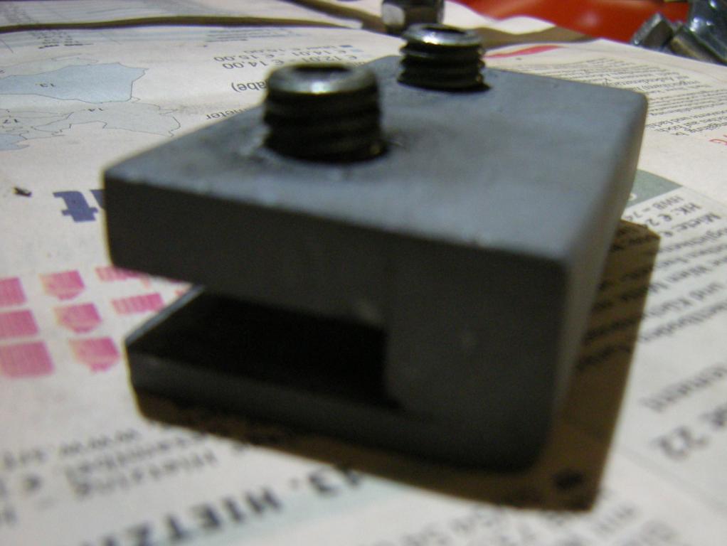

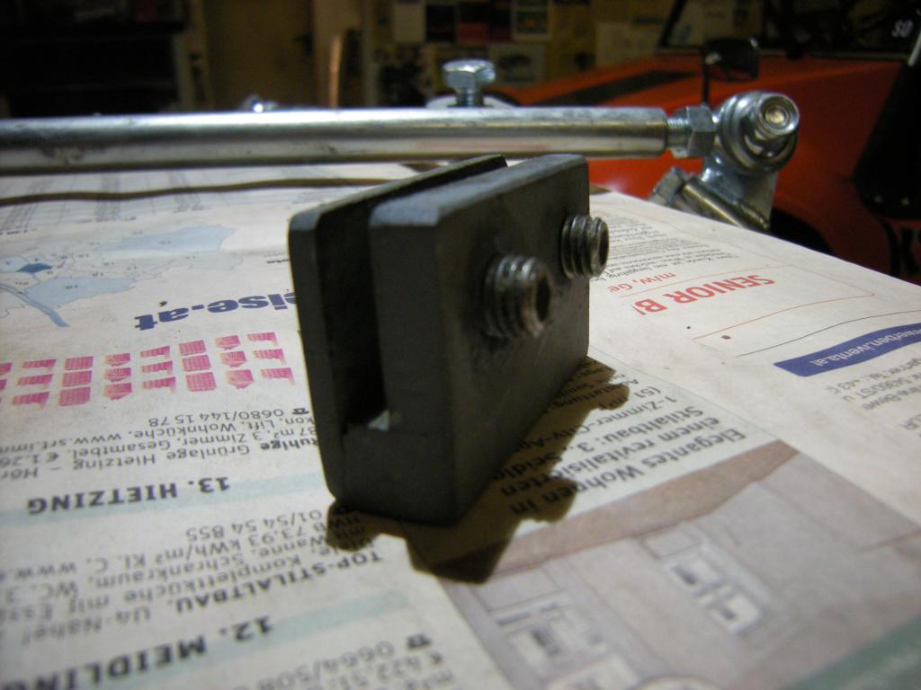

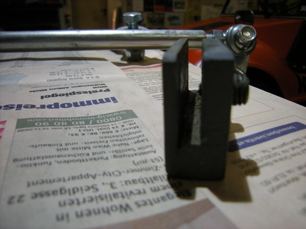

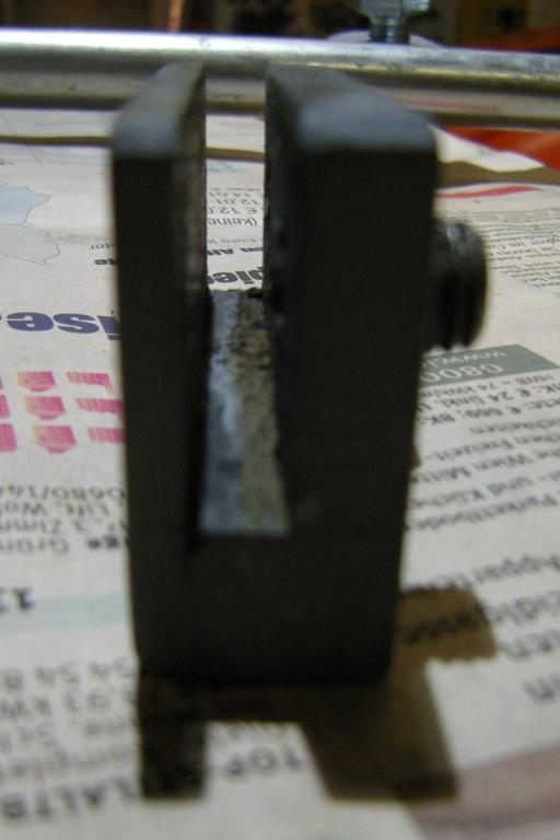

Nachdem ich keine Anbieter für die Ausfederwegbegrenzer gfunden habe, baute ich mir selbst welche, anbei die Fotos davon.
Desweiteren habe ich mir eine Einbauanleitung für den Sway-A-Way-Stabi aus einer VW-Zeitschrift eingescannt, die ich auch anfüge.
(Die Quelle kann ich leider nicht nennen, weil es auf dem Scan nicht aufscheint).
