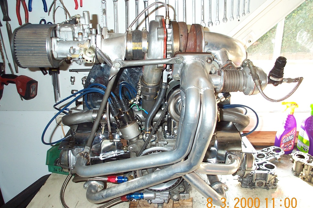

hi
hier die fotos des motors!
wo bekomme ich das gutachten her???
