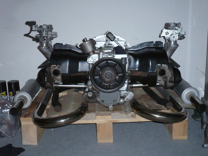

Das wird schon passen... Auf den ersten Blick sieht das relativ knapp aus weil die Gallerie so weit übers Klappengehäuse übersteht. So wie auf den Bildern angehalten sind die Düsen einfach sinnvoller angeordnet und man kann Kabelbaum und Gaszug unsichtbar verlegen...
Man darf nicht vergessen dass die Saugrohre oben am Flansch um etwas mehr als 30 mm gekürzt sind. Dadurch kommt die ganze Geschichte schon ein Stück weiter in Richtung Fahrzeugmitte. Schlimmstenfalls dreht man den Spuk einfach um und fährt Düsen und Gallerie auf der Gebläseseite...

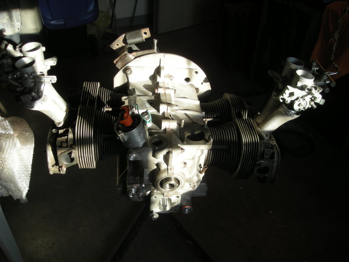

Wir wären dann mal so weit... :D

Ich muss nochmal dringend einen nachlegen...
Heute ist also der Karton angekommen und ich konnte die Klappen mal ans vorläufige Endgerät anhalten...
Es iss unbeschreiblich !!!!
Das freut bestimmt nich nur mich ... sondern später auch die Rennleitung - ich bin mir sicher :)
