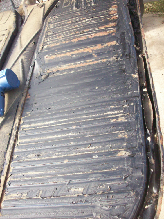

Zustand der Bodenplatte
Beitrag von Berni29 »

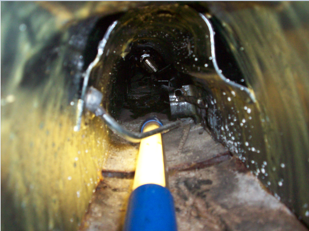

Wagenheberaufnahmen

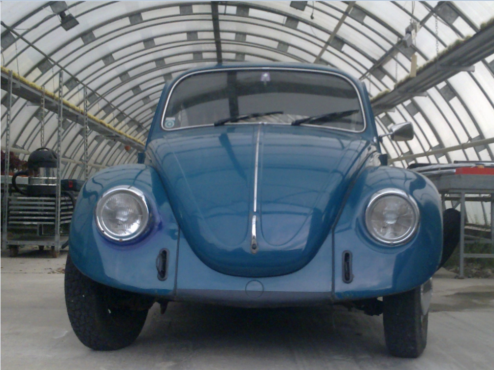

Häuschen
Der Käfer wurde von mir komplett Sandgestrahlt und dann alle
Bleche die durch Ersatzbleche ersetzt werden entfernt.
