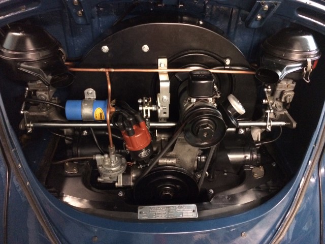

So,
der Gute ist jetzt fit für die Saison: Lüftungsproblem behoben + Ölwechsel + Ventile eingestellt + Verteiler wieder auf Fliehkraft (Danke Tobi :obscene-drinkingcheers: )
Für den Komfort gabs noch ein Radio mit UKW und die neuen Räder wurden auch mal Probe montiert..

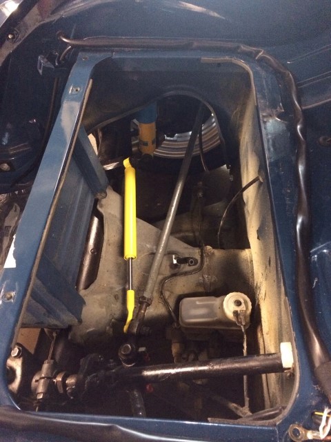

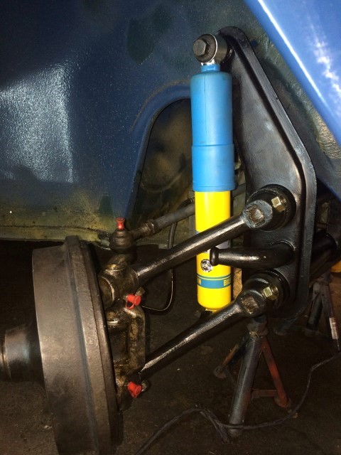

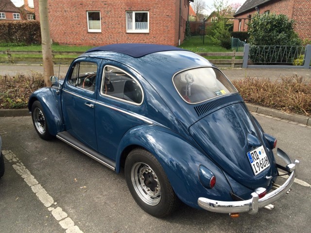

lange nichts geschrieben, dabei ist einiges passiert..
Ich hab das Fahrwerk auf eine verstellbare Vorderachse von CSP umgebaut, dazu neue Gasdruck Dämpfer an den Achsen und Lenkung.

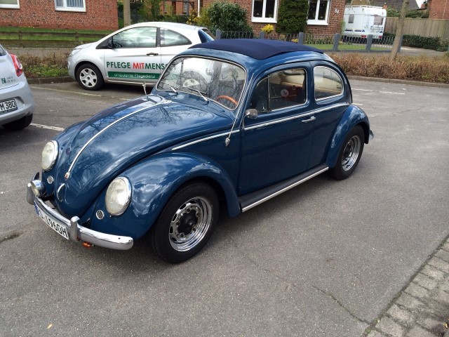

Nach einiger Zeit hatte ich auch alle Felgen und Reifen zusammen gesammelt:
- vorne MANGELS 4.5" ET26 mit Vredestein 155/80R15
- hinten MANGELS 5.5" ET15 mit Vredestein 185/80R15
Vorne auf Mittelstellung, hinten nix verändert:
Als Motor kam "die schnelle Pumpe" rein und läuft ganz hervorragend.

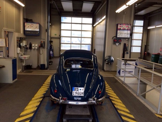

Letzte Woche gab es TÜV samt aller Abnahmen und Eintragungen :law-police: :music-rockout:
Christian

Bilstein.. Looks fein :)
... warum liegt das im Müll??
Da war Chrom dran....
Keine Angebote im Markt
Re: mein Moritz - 1960er indigo blau Restauration
Wieviel Leistung hat der TüV eingetragen?

gibts noch ein bild von der seite? ;)

Danke für die positiven Rückmeldungen :up:

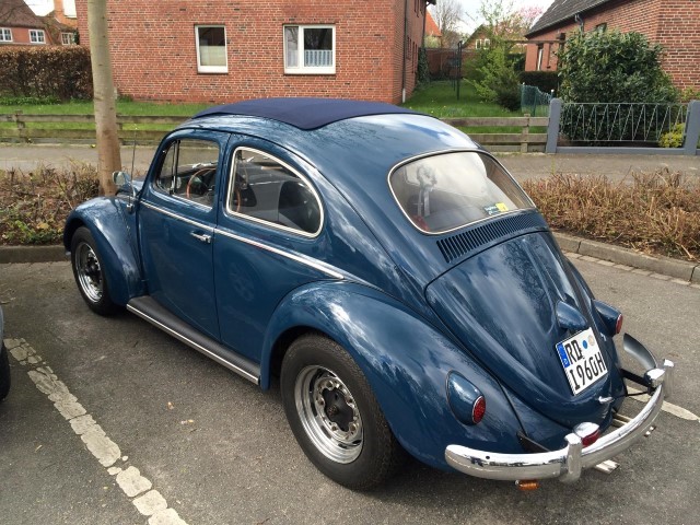

Von der Seite hab ich leider gerade keins, noch eins von hinten seitlich
Leider ist der Motor auch wieder ausgebaut, ich hatte die falsche Kupplung ( vom Iltis) verbaut
Jetzt kommt eine Lamellenkupplung rein
